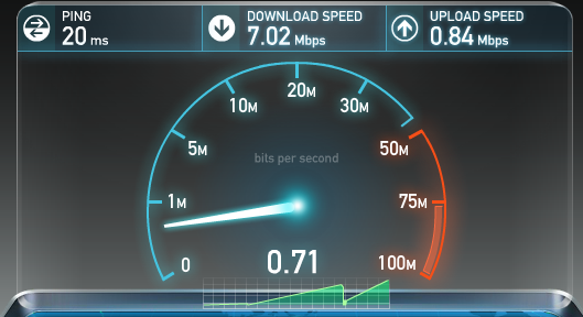

vaggos92 Δημοσ. 6 Ιανουαρίου 2014 Δημοσ. 6 Ιανουαρίου 2014 Καλησπέρα,Τον τελευταίο καιρό έχω ένα πρόβλημα με την γραμμή του internet μου. Ποιο συγκεκριμένα είναι πολύ αργό ενώ όταν κάνω μέτρηση ταχύτητας με το speedtest αφού λέει connecting και υποτίθεται ότι ξεκινάει η μέτρηση αυτή lagάρει και ξαφνικά κάνει μια τεράστια άνοδο ενώ πριν το ρολόι είναι σταματημένο (δείτε φωτογραφία).Ο πάροχός μου είναι η Wind. Είχα επικοινωνήσει και με αυτούς παλαιότερα αλλά δεν μπόρεσαν να λύσουν το πρόβλημα.Μήπως ξέρετε που οφείλεται;Έχω δοκιμάσει μήπως φταίει κάποια συσκευή τηλεφώνου στο σπίτι αλλά αφού τις αφαίρεσα από την πρίζα το πρόβλημα συνεχίζε κανονικά.Δυστυχώς οι γνώσεις μου σε αυτό τον τομέα είναι ελάχιστες και για αυτό δεν ξέρω τι άλλα στοιχεία να σας δώσω.Ευχαριστώ εκ των προτέρων για τον χρόνο και την βοήθεια σας

vaggos92 Δημοσ. 8 Ιανουαρίου 2014 Μέλος Δημοσ. 8 Ιανουαρίου 2014 Τα στοιχεία της σύνδεσης μου είναι τα ακόλουθα: Downstream Upstream SNR Margin : 5.9 8.6 db Line Attenuation : 21.0 13.2 db Data Rate : 9684 1022 kbps Δοκίμασα και με λάπτοπ και με desktop ασύρματα και ενσύρματα αλλά μάταια. Επίσης έκανα reset το ρούτερ αλλά μάταια. Τέλος κατέβασα ένα αρχείο ftp με την ταχύτητα να είναι κάπου στα 870-900 kb/s και δίχως να πέσει καθόλου κάτω από 800 kb/s. Επίσης και οι κωδικοί είναι αλλαγμένοι και είναι wpa2/psk. Το πρόβλημα το έχω κανένα δίμηνο τώρα και φτιάχνει περιστασιακά για 1 ώρα πχ και ξαναχαλάει. Παρόλα αυτά είναι πολύ σπαστικό. Πχ βλέπω video στο youtube και μπορεί το μισό video να φορτώσει σε 5 δευτερόλεπτα και το άλλο μισό σε 1 λεπτό.... Επικοινώνησα και με την Wind που είναι ο πάροχος μου αλλά μάταιο και αυτό...
