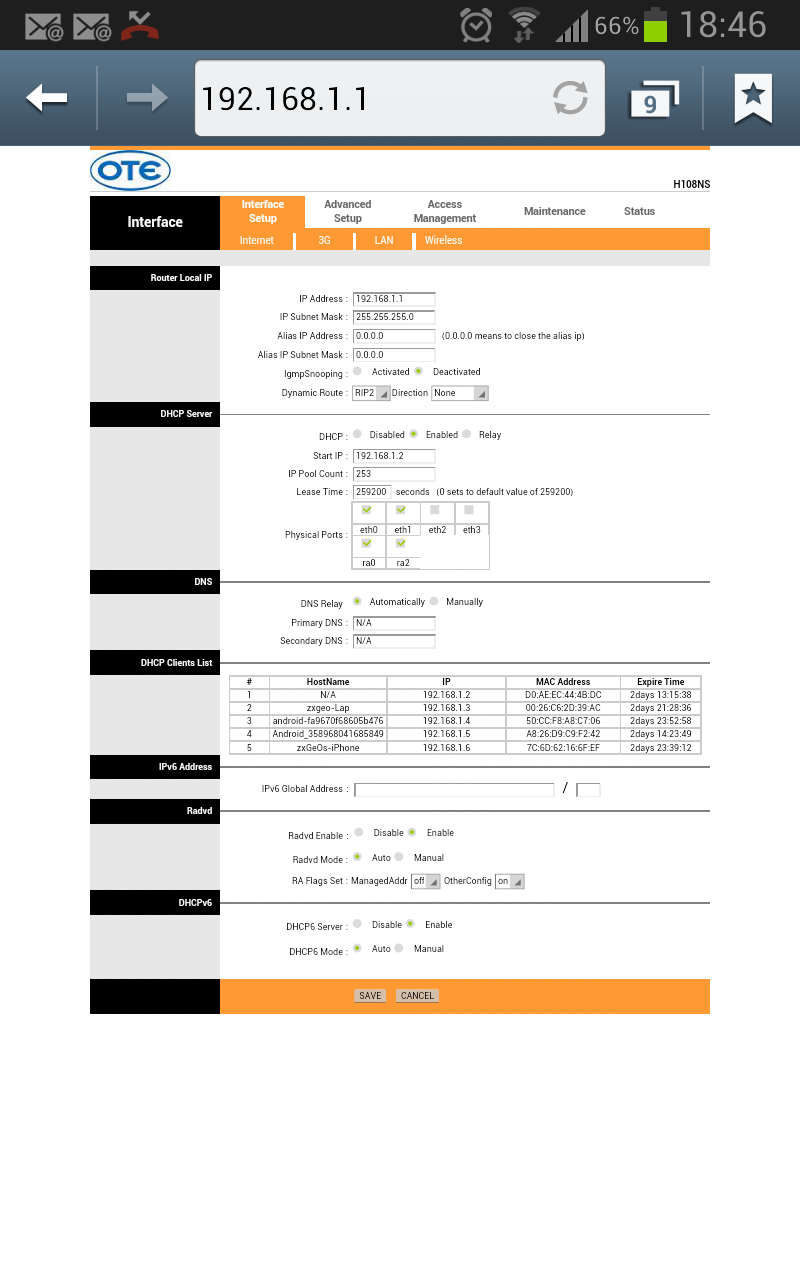

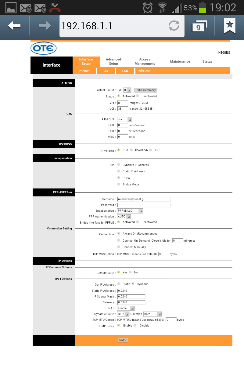

zxgeogr Δημοσ. 25 Ιανουαρίου 2014 Μέλος Δημοσ. 25 Ιανουαρίου 2014 Λοιπόν δοκίμασα να βάλω το netgear πάνω στην γραμμή και να συνδέσω το zte μέσο lan για να μοιράζει αυτο ip. Απενεργοποιησα το dhcp στο netgear. Μπορουσα να συνδεθω στο wifi zte αλλα δεν με έβαζε στο ιντερνετ. Μπορείς ναε βοηθήσεις με τις ρυθμησεις; Το zte το είχα σε bridge mode.

zxgeogr Δημοσ. 25 Ιανουαρίου 2014 Μέλος Δημοσ. 25 Ιανουαρίου 2014 Λοιπόν απο το τα έβαλα έτσι όπως είπαμε. Συνδέονται μέσο netgear δίνει ip το ζτε αλλα πάλι δεν μπαίνουν Ίντερνετ. Και κάτι ακόμα περίεργο μου δίνει στο κινητο μου 192.168.0.1....
poulinos Δημοσ. 25 Ιανουαρίου 2014 Δημοσ. 25 Ιανουαρίου 2014 Λοιπόν απο το τα έβαλα έτσι όπως είπαμε. Συνδέονται μέσο netgear δίνει ip το ζτε αλλα πάλι δεν μπαίνουν Ίντερνετ. Και κάτι ακόμα περίεργο μου δίνει στο κινητο μου 192.168.0.1.... το θεμα δεν ειναι τι ip σου δινει αλλα τι gateway.εσενα για gateway θα σου δινει την ip του zte ενω εμεις θελουμε του Netgear μπορει να πηρε το κινητο 192.168.0.1 επειδη απο εκει ξεκιναει ο dhcp του.αυτο το φτιαχνεις αλλα το θεμα ειναι το gateway.

zxgeogr Δημοσ. 25 Ιανουαρίου 2014 Μέλος Δημοσ. 25 Ιανουαρίου 2014 Λοιπόν δοκίμασα να κλείσω το wifi απο το netgear και να ανοίξω απο το zte με συνδέει στο δυκτιο αλλα δεν μπορω να μπω στο Ίντερνετ αν όμως δώσω στατικο ip μπαίνω κανονικά
