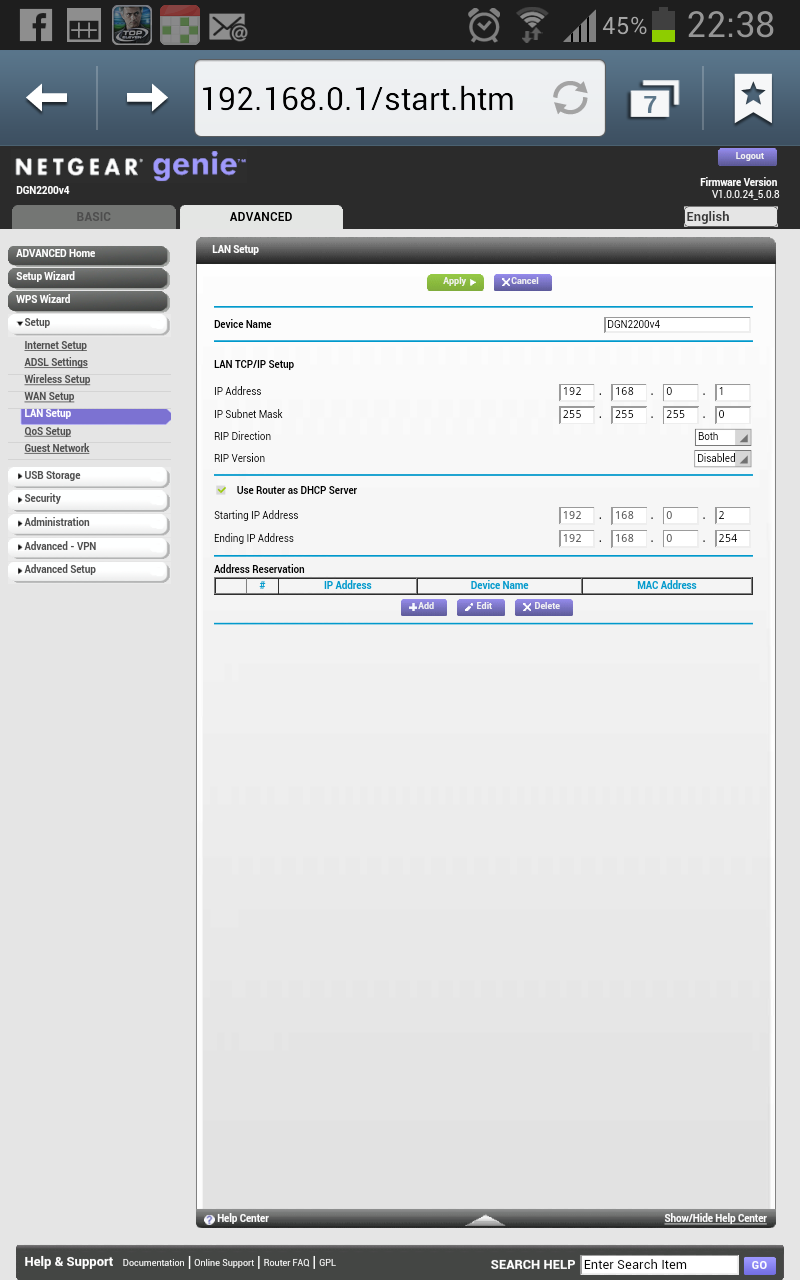

zxgeogr Δημοσ. 14 Ιανουαρίου 2014 Μέλος Δημοσ. 14 Ιανουαρίου 2014 Το dhcp το βρήκα και έβαλα ευρως απο 2 εώς 254 αλλα το lease time δεν μπορω να το βρω με τίποτα...

poulinos Δημοσ. 17 Ιανουαρίου 2014 Δημοσ. 17 Ιανουαρίου 2014 Μπα τα ίδια... Τα 16 άτομα που λέω είναι το ποσά έχω δει ταυτοχρωνα μέσα αλλα αυτο που παρατήρησα είναι ότι είχαν μεγάλες ip δλδ πάνω απο .225. Το lease time δεν μπορω να το βρω δεν ξέρω αν υπάρχει άλλος τρόπος να το αλλάξω γιατί πιστεύω πως αυτο φταίει. Απο ότι κατάλαβα κρατάει δεσμευμενες τις ip παρόλο που έχουν βγει για παρα πολυ ώρα. Μπα τα ίδια... Τα 16 άτομα που λέω είναι το ποσά έχω δει ταυτοχρωνα μέσα αλλα αυτο που παρατήρησα είναι ότι είχαν μεγάλες ip δλδ πάνω απο .225. Το lease time δεν μπορω να το βρω δεν ξέρω αν υπάρχει άλλος τρόπος να το αλλάξω γιατί πιστεύω πως αυτο φταίει. Απο ότι κατάλαβα κρατάει δεσμευμενες τις ip παρόλο που έχουν βγει για παρα πολυ ώρα. δυο λυσεις. η μια ειναι αυτη που γραφουν εδω.διαβασε το προς τα κατω. http://forum1.netgear.com/showthread.php?p=298718 δευτερη λυση απλα θελει δοκιμη. το ρουτερ σου απο default νομιζω ειναι 192.168.2.1 και εχει subnet 255.255.255.0 εσυ θα αλλαξεις το subnet σε 255.255.0.0 και στον dhcp θα βαλεις να δινει πχ ip Πχ απο 192.168.2.2 μεχρι 192.168.10.254(subnet 255.255.0.0) δοκιμασε το και πες μου.
zxgeogr Δημοσ. 17 Ιανουαρίου 2014 Μέλος Δημοσ. 17 Ιανουαρίου 2014 Τα default είναι 192.168.0.1. Και 255.255.255.0 δλδ να βάλω ευρως ip απο 192.168.0.2 εώς 192.168.10.254 ;
poulinos Δημοσ. 19 Ιανουαρίου 2014 Δημοσ. 19 Ιανουαρίου 2014 yes.Μην ξεχασειςνα βαλεις subnet mask 255.255.0.0 αντι για 255.255.255.0 στον dhcp.αν τωρα και στην Lan ip γραφει 255.255.255.0 καντο και εκει 255.255.0.0.

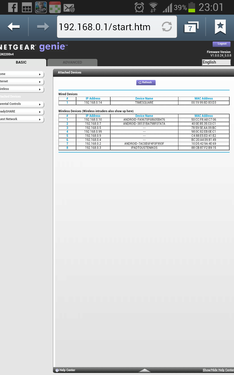

zxgeogr Δημοσ. 20 Ιανουαρίου 2014 Μέλος Δημοσ. 20 Ιανουαρίου 2014 Δεν μπορω να αλλαξω το εβρως των ip δεν με αφηνει να αλλαξω το τπτα πριν πριν απο το .2 . Σημερα μ εκανε και τπ κουφο οτι ενω ημουμ συνδεδεμενος μεσω wifi δεν με εβαζε στο internet. Θα βαώ και 3 screenshot ναδει τις ρυθμησεις Τωρ ενω δεν ειχα προβλημα μεχρι τωρα στον σταθερο ξαφνηκα σταματησε η μουσικη και εβγαλε μνμα "διενεξη ip στο δικτυο." Τωρα ενω δεν ειχα προβλημα στον σταθερο κοπηκε το ιντερνετ και εβγαλε μνμ διενεξη ip στο δικτυο
poulinos Δημοσ. 20 Ιανουαρίου 2014 Δημοσ. 20 Ιανουαρίου 2014 Δεν μπορω να αλλαξω το εβρως των ip δεν με αφηνει να αλλαξω το τπτα πριν πριν απο το .2 . Σημερα μ εκανε και τπ κουφο οτι ενω ημουμ συνδεδεμενος μεσω wifi δεν με εβαζε στο internet. Θα βαώ και 3 screenshot ναδει τις ρυθμησεις Τωρ ενω δεν ειχα προβλημα μεχρι τωρα στον σταθερο ξαφνηκα σταματησε η μουσικη και εβγαλε μνμα "διενεξη ip στο δικτυο." Τωρα ενω δεν ειχα προβλημα στον σταθερο κοπηκε το ιντερνετ και εβγαλε μνμ διενεξη ip στο δικτυο ξεκιναμε αναποδα.το διενεξη Ip στο δικτυο σημαινει οτι ο dhcp εδωσε σε καποιον client την ip που εχεις δωσει εσυ καρφωτα σε καποιο pc.οτι ειναι με καρφωτη Ip πρεπει να ειναι εκτος ευρoς dhcp.οποτε λογικο αυτο που εγινε. επισης πριν αλλαξεις το ευρως πανω εκει που λεει 192.168.0.1 και απο κατω 255.255.255.0 σου ειπα οτι θα βαλεις 255.255.0.0 και μετα δοκιμασε τα υπολοιπα.
zxgeogr Δημοσ. 21 Ιανουαρίου 2014 Μέλος Δημοσ. 21 Ιανουαρίου 2014 Ναι αυτο το εκανα πουμου έβγαλε για την ip. Το αλλαξα το subnet mask σε 255.255.0.0 αλλα και πάλι δεν με αφήνει.. Παίζει ρόλο το ipv6; Ήταν disable και το έβαλα auto. Το upnp; (μπορει να λέω και άσχετα):-p
poulinos Δημοσ. 21 Ιανουαρίου 2014 Δημοσ. 21 Ιανουαρίου 2014 Ναι αυτο το εκανα πουμου έβγαλε για την ip. Το αλλαξα το subnet mask σε 255.255.0.0 αλλα και πάλι δεν με αφήνει.. Παίζει ρόλο το ipv6; Ήταν disable και το έβαλα auto. Το upnp; (μπορει να λέω και άσχετα):-p για την Ip βαλε στο pc σου την 192.168.0.2 και βαλε πχ τον dhcp απο 0.3 και πανω. οχι δεν παιζει ρολο το Ipv6 ουτε το Upnp. δηλαδη οταν το βαλεις 255.255.0.0 πατα apply για να το παρει.κανε reboot το ρουτερ καιμετα δες τι σε αφηνει να κανεις στον dhcp.
zxgeogr Δημοσ. 23 Ιανουαρίου 2014 Μέλος Δημοσ. 23 Ιανουαρίου 2014 Το εκανα κ πάλι δεν με αφηνει να το αλλάξω..
poulinos Δημοσ. 24 Ιανουαρίου 2014 Δημοσ. 24 Ιανουαρίου 2014 δεν μπορω να σκεφτω κατι αλλο .μια λυση αλλα ειναι χαζη θα ηταν dhcp και μονο dhcp να κανει το παλιο ρουτερ αν μπορουμε να ορισουμε πανω εκει dhcp lease time η αν μπορουμε να το βαλουμε να δινει παραπανω απο 254 Ip.και αν μπορεσουμε εκει πανω να ορισουμε να δινει σαν gateway την Ip του netgear β.καποιοι λενε για Telnet αλλα δεν ξερω αν θα πετυχει κτλ. http://forum1.netgear.com/showthread.php?t=57688&page=2 σε draytek γινεται και απο Telnet οσο βλεπω.για δες απο Telnet για το netgear
