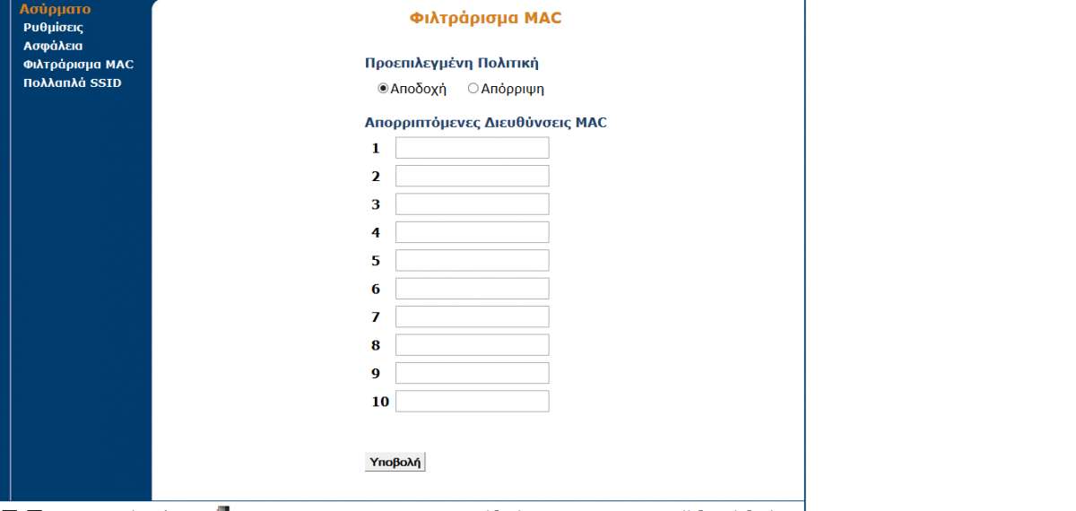

poulinos Δημοσ. 6 Ιανουαρίου 2014 Δημοσ. 6 Ιανουαρίου 2014 Το Gennet Oxygen εχω. κατι με τρωγε οτι θα εχεις Gennet και πηγα να σου πω ελπιζω να μην εχεις gennet.σαπιδορουτερ. για αυτο σε ρωτησα. α.δες για firmware update.νομιζω εχει μεσα επιλογη να τσεκαρει μονο του για firmware update. β.στο wireless εχει και μια επιλογη σαν καρτελλα για mac filtering αμα το θυμαμαι σωστα.αυτο ειναι disable,allow,deny?μπορεις να το κανεις ενα print screen και να το σηκωσεις να το δω?επισης τι κλειδωμα εχεις βαλει?wpa?wpa2?wpa+wpa2?

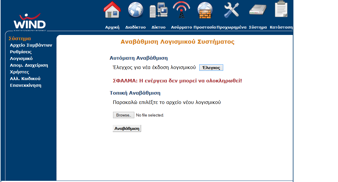

Galazios10 Δημοσ. 6 Ιανουαρίου 2014 Μέλος Δημοσ. 6 Ιανουαρίου 2014 Για τ firmware δεν καταφερα να βγαλω ακρη..παω στο σαιτ του ρουτερ, παταω πανω στο μοντελο ρουτερ, παταω μετα download το firmware, αλλα με στελνει σε μια σελιδα που το μονο που μπορω να κανω ειναι να ξαναπαω στη σελιδα με το μοντελο του ρουτερ. Κωδικο εχω WPA. Να σημειωσω οτι εδω και 10 λεπτα εκανα επιλογη καναλιου 1 με WPA κωδικο, εβγαλα το εθερνετ και λειτουγει χωρις καποιο θαυμαστικο πανω απτο εικονιδιο του δικτυου. τη φωτογραφια απο το φιλτραρισμα MAC την εχω επισυναψει.
poulinos Δημοσ. 6 Ιανουαρίου 2014 Δημοσ. 6 Ιανουαρίου 2014 Για τ firmware δεν καταφερα να βγαλω ακρη..παω στο σαιτ του ρουτερ, παταω πανω στο μοντελο ρουτερ, παταω μετα download το firmware, αλλα με στελνει σε μια σελιδα που το μονο που μπορω να κανω ειναι να ξαναπαω στη σελιδα με το μοντελο του ρουτερ. Κωδικο εχω WPA. Να σημειωσω οτι εδω και 10 λεπτα εκανα επιλογη καναλιου 1 με WPA κωδικο, εβγαλα το εθερνετ και λειτουγει χωρις καποιο θαυμαστικο πανω απτο εικονιδιο του δικτυου. τη φωτογραφια απο το φιλτραρισμα MAC την εχω επισυναψει. οκ σωστο ειναι ετσι.firmware update Μπορει να εχει και αυτοματα μεσα απο το μενου του gennet αν θυμαμαι.το εχω δει σε αλλο μοντελο.δεν το εχω δοκιμασει ποτε αν λειτουργει.αλλιως αστο ετσι για την ρα και μετα βλεπουμε και για firmware update.μηπως εφταιγε ο browser και σε πεταγε στην ιδια σελιδα? για αυτοματο firmware πρεπει να ειναι στην τελευταια καρτελλα.προτελευταια ειναι το status Νομιζω και τελευταια κατι σαν tools που εχει για backup restore configuration,update firmware,rebot Κτλ.
Galazios10 Δημοσ. 6 Ιανουαρίου 2014 Μέλος Δημοσ. 6 Ιανουαρίου 2014 Λογικα αυτο εννοεις.. Σφαλμα μου βγαζει.. Τεσπα οσο εξακολουθει να δουλευει και να συνδεομαι ασυρματα εγω ειμαι ευχαριστημενος! Ευχαριστω για τη βοηθεια.. Μακαρι να μεινει ετσι και να μν ξανασπαμμαρω το τοπικ!
poulinos Δημοσ. 6 Ιανουαρίου 2014 Δημοσ. 6 Ιανουαρίου 2014 Λογικα αυτο εννοεις.. Σφαλμα μου βγαζει.. Τεσπα οσο εξακολουθει να δουλευει και να συνδεομαι ασυρματα εγω ειμαι ευχαριστημενος! Ευχαριστω για τη βοηθεια.. Μακαρι να μεινει ετσι και να μν ξανασπαμμαρω το τοπικ! σιγα μην επαιζε το Update.μπορει επειδη ειναι και custom to firmware για wind.αστο ετσι και βλεπουμε.γιατι δεν ξερω αν h gennet δινει τα firmware ετσι χυμα στο κοινο επειδη οπως εχω καταλαβει φτιαχνει Custom για τον καθε παροχο.custom για την wind custom για την forthnet custom για την vodafone.αν σου κανει κατι αλλο ενημερωσε.
