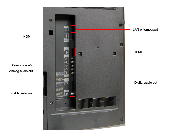

veteranos123 Δημοσ. 4 Ιανουαρίου 2014 Δημοσ. 4 Ιανουαρίου 2014 Αν η τηλεόρασή σου είναι από πίσω όπως στην εικόνα τότε θα πάρεις ένα καλώδιο rca to rca (στερεοφωνικό) και θα το συνδέσεις στην tv εκεί που λέει "analog audi out" και στον ενισχυτή σε μια υποδοχή εισόδου όπως aux, phono, line in κτλ. Αν μπορείς ανέβασε μια photo από το πίσω μέρος του ενισχυτή για να σου πω ακριβώς.
