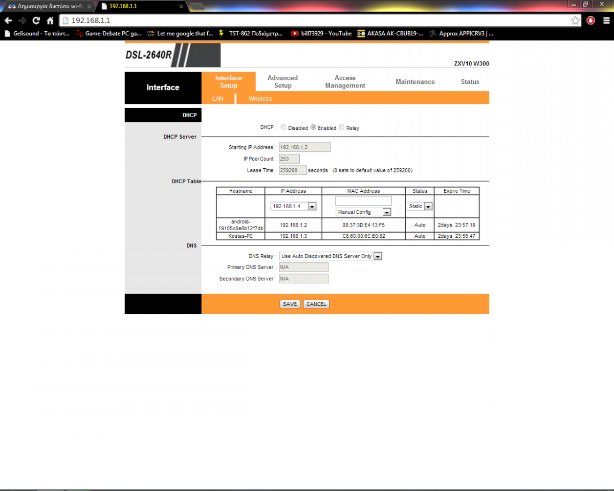

veteranos123 Δημοσ. 5 Ιανουαρίου 2014 Μέλος Δημοσ. 5 Ιανουαρίου 2014 Καλημέρα. Τα modem που έχω είναι α) D-Link dsl-2640R (το βασικό modem) β) ZTE zxv10 w300 series (το μαμα που έδινε η on telecom με το οποίο θα κάνω επέκταση) Μπήκα στο μενού του D-Link και άλλαξα την ip από 192.168.1.1 σε 192.168.1.3 Ύστερα μπήκα στο μενού του zte και ενώ βρίσκω την επιλογή για να κάνω disable τον DHCP είναι σκούρο μαύρο και δεν μπορώ να πατήσω πάνω του. Καμιά ιδέα?
poulinos Δημοσ. 5 Ιανουαρίου 2014 Δημοσ. 5 Ιανουαρίου 2014 Καλημέρα. Τα modem που έχω είναι α) D-Link dsl-2640R (το βασικό modem) β) ZTE zxv10 w300 series (το μαμα που έδινε η on telecom με το οποίο θα κάνω επέκταση) Μπήκα στο μενού του D-Link και άλλαξα την ip από 192.168.1.1 σε 192.168.1.3 Ύστερα μπήκα στο μενού του zte και ενώ βρίσκω την επιλογή για να κάνω disable τον DHCP είναι σκούρο μαύρο και δεν μπορώ να πατήσω πάνω του. Καμιά ιδέα? α.στο dlink βαλε τον dhcp να ξεκιναει να δινει ip μετα το 192.168.1.3.λογικα ετσι θα ειναι απλα τσεκαρε το.στο zte δεν ξερω αν το κλειδωνει η On και πρεπει να μπεις με αλλο Username password για να τα πειραξεις.θα σε γελασω.δεν ξερω αν μπορεις να αλλαξεις και firmware κιολας για να μην ειναι custom.κανονικα θα πρεπει να ειναι ενεργη η επιλογη εκτος αν εχεις παει στο status και οχι εκει που τα ρυθμιζεις γιατι μου φαινετε παραξενο να μην σε αφηνει να κλεισεις τον dhcp.
veteranos123 Δημοσ. 5 Ιανουαρίου 2014 Μέλος Δημοσ. 5 Ιανουαρίου 2014 Δοκίμασα να κάνω firmware update στο zte και μου λέει wrong file. Και από ότι είδα το έχουν και άλλοι αυτό το πρόβλημα. Μάλλον θα το αφήσω έτσι.
poulinos Δημοσ. 6 Ιανουαρίου 2014 Δημοσ. 6 Ιανουαρίου 2014 Δοκίμασα να κάνω firmware update στο zte και μου λέει wrong file. Και από ότι είδα το έχουν και άλλοι αυτό το πρόβλημα. Μάλλον θα το αφήσω έτσι. ναι σωστα το εχουν αναφερει και αλλοι.δεν ξερω αν εχει η zte κανα firmware.παντως θα ειναι τραγικο να μην μπορεις να κλεισεις τον Dhcp στο δευτερο ρουτερ.
