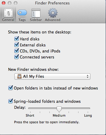

atheatos Δημοσ. 5 Ιανουαρίου 2014 Δημοσ. 5 Ιανουαρίου 2014 http://support.apple.com/kb/HT4011?viewlocale=en_US&locale=en_US Για δοκίμασε το πρέπει να κάνει και για 10.9. Επιλεγεις να εμφανιζει στο finder τους connected servers και μετα το βαζεις στα login items του user acount σου.Drag and drop δηλαδή το family library στα login items. 1
IKARIWTHS Δημοσ. 5 Ιανουαρίου 2014 Μέλος Δημοσ. 5 Ιανουαρίου 2014 φιλε atheatos σε ευχαριστω,το εβαλα στο log in items και ξεμπερδεψα
