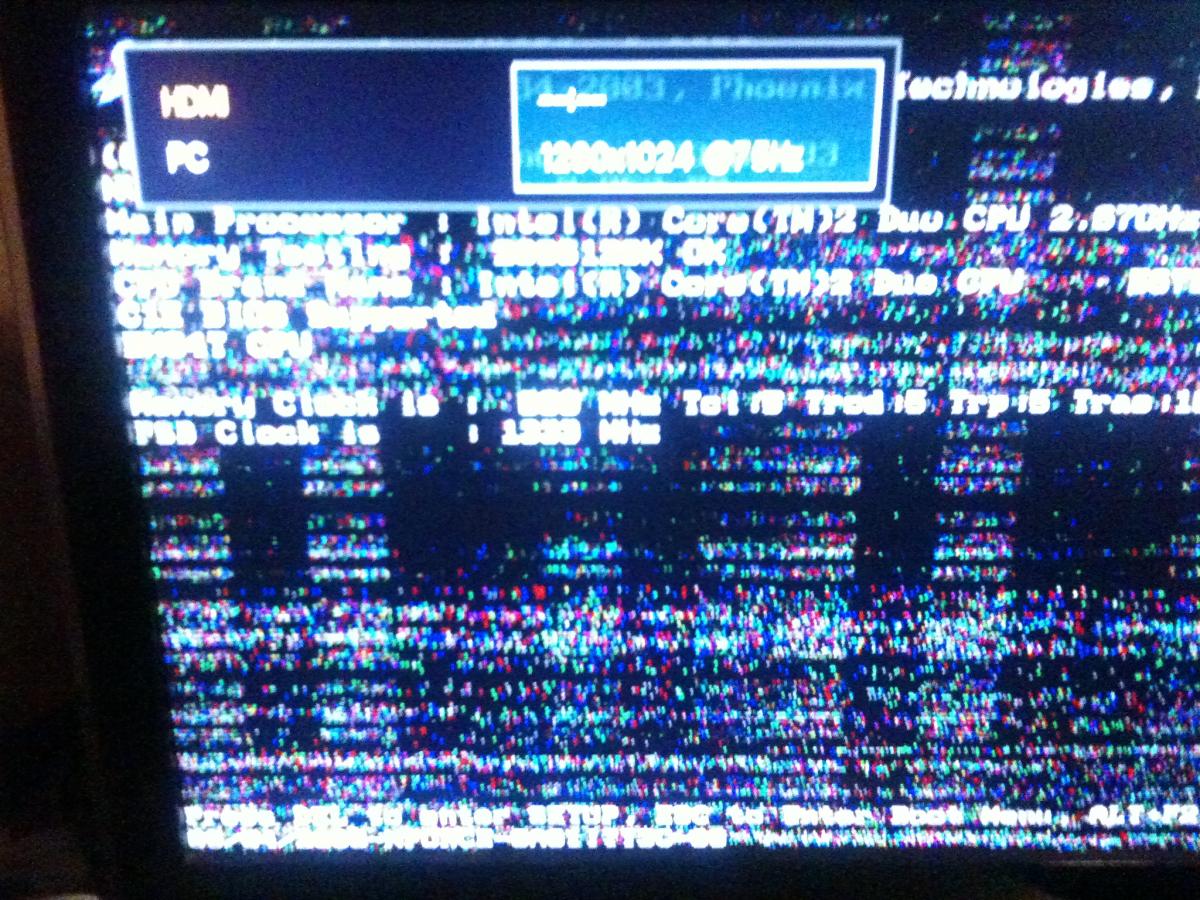

Τον ανοιξα σημερα, οταν ξεκιναει με βγαζει floppy disk fail.
Πρεπει να πατησω f1 για να παω παρακατω και μετα μου βγαζει κανονικη εκκινηση ασφαλης λειτουργια κλπ...

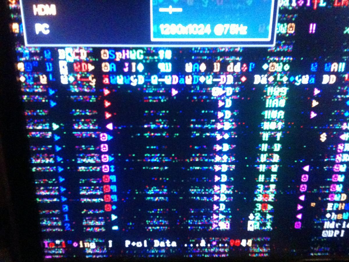

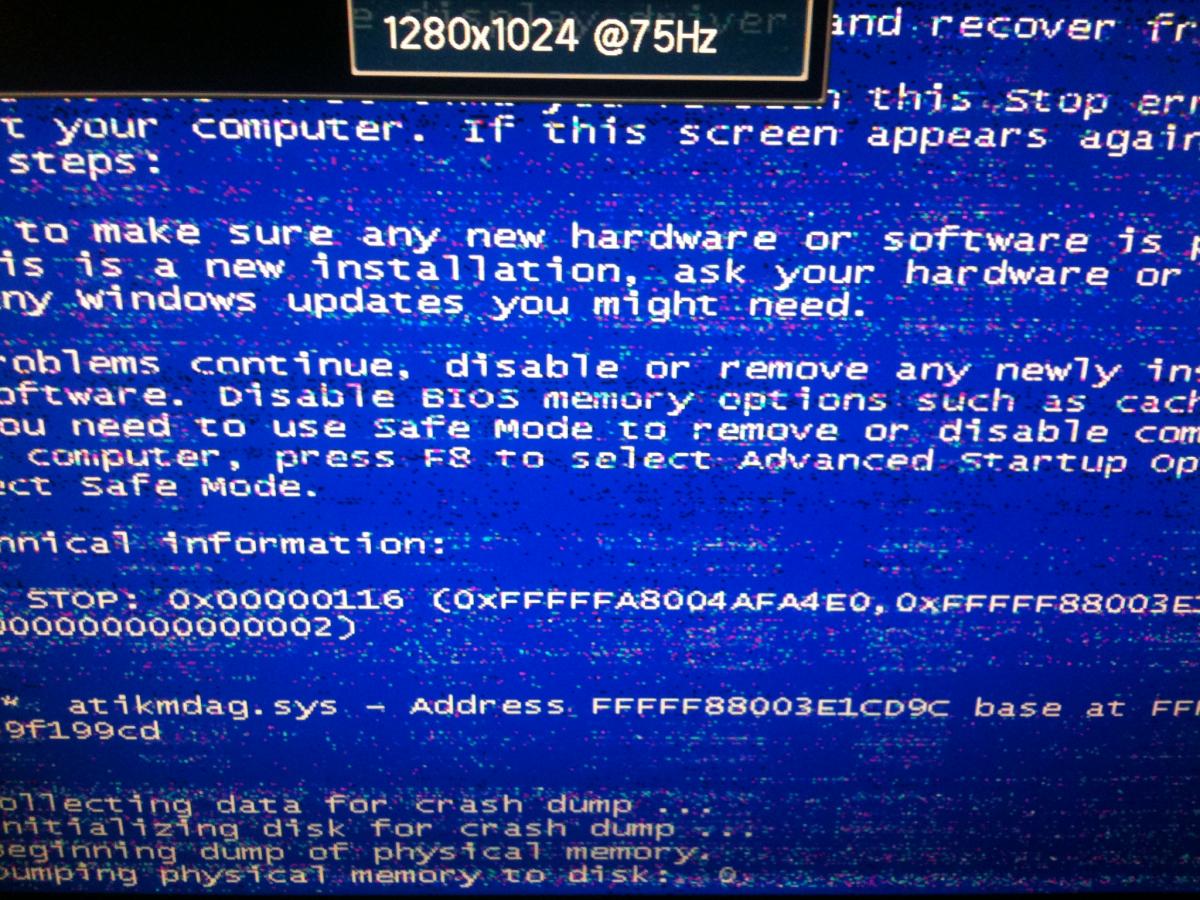

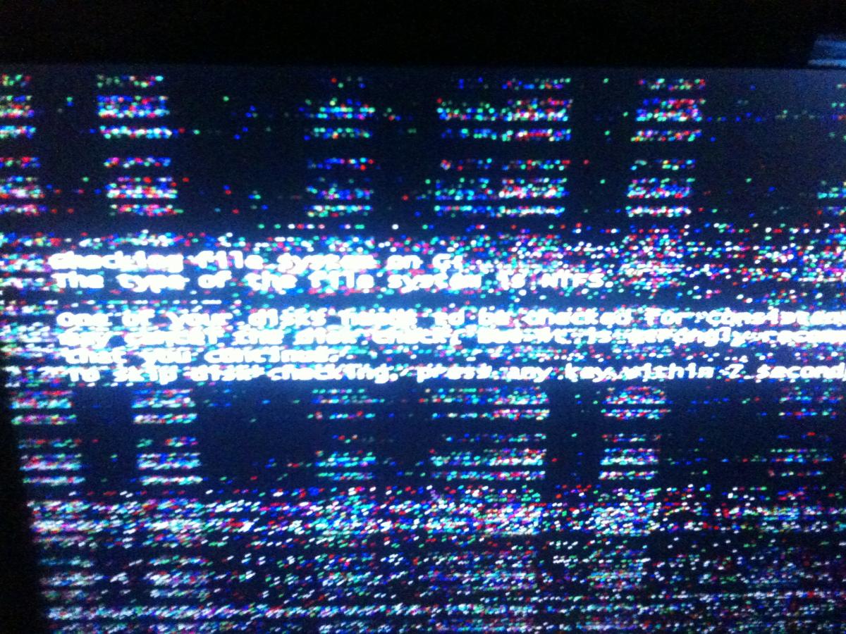

Παταω κανονικη εκκινηση. Ξεκιναει να δειχνει το λογοτυπο τον windows μετα θα μου βγαλει η μπλε οθονη και θα κανει επανεκκινηση χωρις καν να μπει στο μενου, ή disk check και θα φορτωνει κατι...
Παρακατω εχω βγαλει μερικες φωτο να δειτε για ποιο πραγμα μιλαω, αν βγει ακρη, γιατι η οθονη με κανει χιονια σε ολη την διαρκεια..
Απο την μια υποπτευομαι οτι ειναι η καρτα γραφικων, μετα ο σκληρος και λεω να δοκιμασω κανενα live usb με linux

Η καρτα γραφικων παραδιδει πνευμα λογικα(και η δικια μου τα ιδια ειχε παθει με την μονη διαφορα οτι ανοιγε απλως δεν εβλεπα τπτ απο τις γραμμες) δοκιμασε με μια αλλη και πες μας!!!
