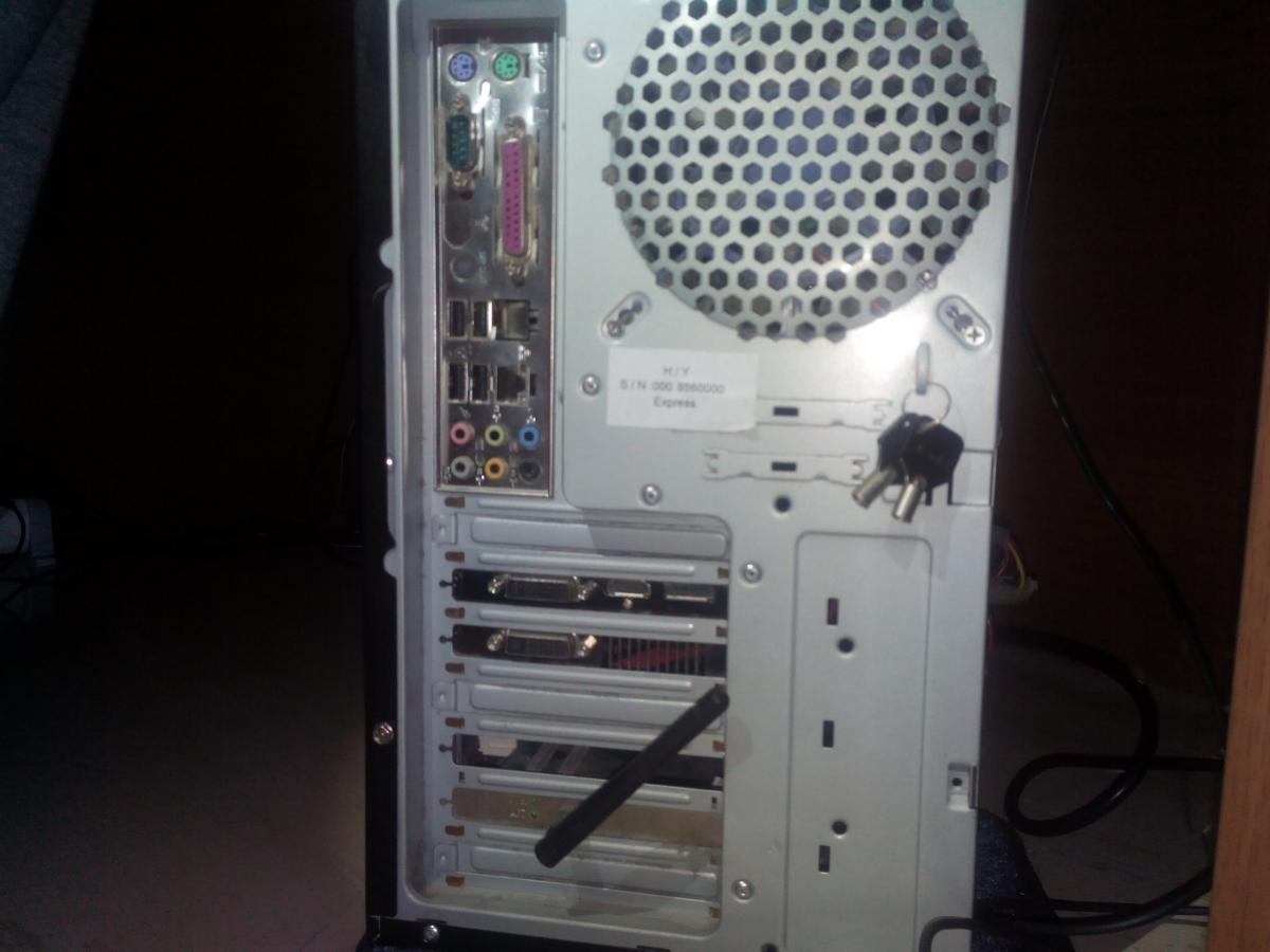

Βλέπω ότι είμαστε κάτω από τα 300 και είμαι ευχαριστημένος. Να σε ρωτήσω κάτι τελευταίο. Η μητρική που προτείνεις θα κουμπώνει σίγουρα στο κουτί μου; εννοώ και οι πίσω έξοδοι. Γιατί μόλις κοιταξα το κουτί μου και από πίσω και βλέπω πχ ότι έχει χώρο για 4 usb και αυτή που προτείνεις βγάζει 8?
Edit: Το έβγαλα φωτογραφία. Ίσως αλλάζει το μεταλλικό βέβαια γύρω από τις θύρες γιατί βλέπω ότι είναι ξεχωριστό κομμάτι από το κουτί.

το 6α19 εχεις για κουτι?νομιζω δεν θα εχεις προβλημα
Που μπορώ να το δω αν ξέρεις για να σου πω σίγουρα;

το ιδιο κουτι εχουμε . δεν θα εχεις προβλημα με τις usb . κοιτα μπορεις να κανεις και αυτο που σου ειπε ο φιλος παραπανω αλλα παλι θα εισαι με προηγουμενης γενιας συστημα . αν μπορεις να διαθεσεις τα 300 ευρω που ειπες τοτε παιρνεις αυτα που εγραψα και θα εχεις συγχρονο συστημα . και μετα οταν μπορεις οικονομικα βαζεις και μια καρτα γραφικων
