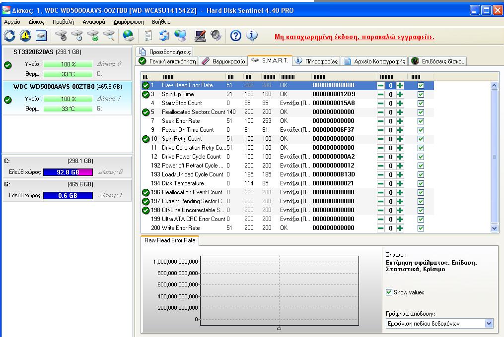

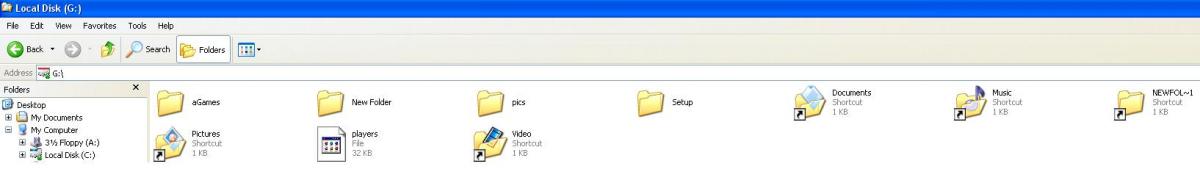

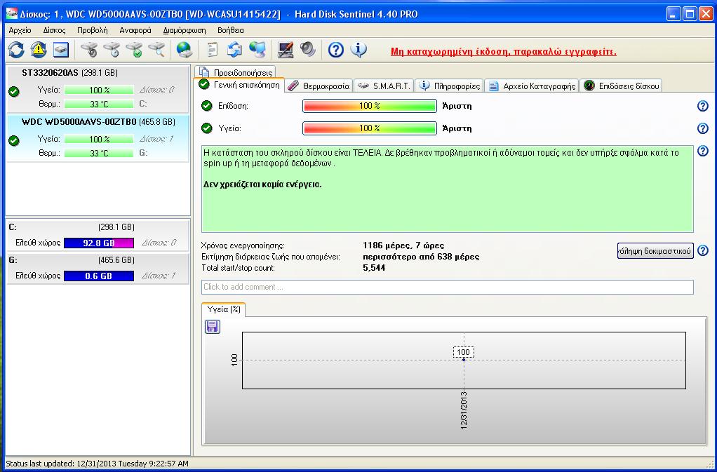

Bartar Δημοσ. 31 Δεκεμβρίου 2013 Δημοσ. 31 Δεκεμβρίου 2013 Καλησπέρα παίδες! Από χτες μου προέκυψε θέμα μ' έναν εξωτερικό WD Book 500GB usb2.0. Ενώ τα windows xp sp3 τον βλέπουν κανονικά 465gb, όταν πάω mycomputer-> explore και τον ανοίγω δε βλέπω δυο folders που είχα μέσα (τους είχα ονομάσει 1 και 2). Βλέπω μόνο όλους τους άλλους φακέλους συνολικά 382gb. Στο sentinel o δίσκος φαίνεται να είναι οκ, αλλά είναι αόρατα αυτά τα 80gb. Θυμάμαι μάλιστα οτι αυτό το shortcut NEWFOL~1 δεν υπήρχε πριν. Τι παίχτικε? Δεν είμαι ιδιαίτερα σχετικός...αλλά από ένα πρόχειρο search που έκανα στο forum είδα ότι μια καλή ενέργεια είναι να μεταφέρω όλο το δίσκο σε άλλον κενό ίσης χωρητικότητας. Επειδή έχω έναν κενό 500αρι εξωτερικό πάλι, πως ακριβώς να κάνω την μεταφορά (με απλό copy/paste ή υπάρχει κάποιο πρόγραμμα γι' αυτό το λόγο)?έτσι κι αλλιως ο WD είναι αρκετά old, καλό θα ήταν να τον αδειάσω τελείως έτσι? Και αφού τον αδειάσω τι να κάνω για να μπορώ να τον χρησιμοποιήσω ξανά. Thx.
arc Δημοσ. 31 Δεκεμβρίου 2013 Δημοσ. 31 Δεκεμβρίου 2013 Δες μήπως έχεις κολλήσει κάποιο autorun ιο (full scan με ενημερωμένο antivirus). Δεν το θεωρώ πιθανό, αλλά ρίξε μια ματιά. Δες μήπως καταλάθος τα μετέφερες σε άλλο φακελο. Άνοιξε ένα dos box και γράψε τα παρακάτω πατώντας enter καθε φορα ωστε αν βρεις φακελο 1 να το γραψει cd g: cd \ dir 1* /a:D /s Κάνε ένα scandisk μήπως κάτι εχει καταστραφεί κάτι στο allocation table. Τέλος βλέπω shortcuts απο copy-paste (δηλαδή αντιγράφουμε τα shortcuts αντί για τα ίδια τα αρχεία).
Bartar Δημοσ. 31 Δεκεμβρίου 2013 Μέλος Δημοσ. 31 Δεκεμβρίου 2013 Δες μήπως έχεις κολλήσει κάποιο autorun ιο (full scan με ενημερωμένο antivirus). Δεν το θεωρώ πιθανό, αλλά ρίξε μια ματιά. Δες μήπως καταλάθος τα μετέφερες σε άλλο φακελο. Άνοιξε ένα dos box και γράψε τα παρακάτω πατώντας enter καθε φορα ωστε αν βρεις φακελο 1 να το γραψει cd g: cd \ dir 1* /a:D /s Κάνε ένα scandisk μήπως κάτι εχει καταστραφεί κάτι στο allocation table. Τέλος βλέπω shortcuts απο copy-paste (δηλαδή αντιγράφουμε τα shortcuts αντί για τα ίδια τα αρχεία). Δε νομίζω να τους μετέφερα γιατί πατάω έναν έναν τους εναπομείναντες φακέλους και το σύνολο βγαίνει μόνο 382gb. Με το dos δε βρήκα κάτι. Ο δίσκος ήταν ήδη τιγκαρισμένος πριν εμφανιστεί το πρόβλημα.
