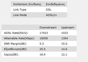

κλειδωνα καπου στα 14-15 με 27db line attenuation κ 8db snr,τωρα κλειδωνει στα 14 με 6αρι snr k 28 line attenuation.
θεωρητικα δεν θα επρεπε να ειμαι ψηλοτερα με 6αρι προφιλ?btw αυτα με το zte που εχω απο οτε!
δοκιμαζω με ενα παλιο baudtec που ειχα κλειδωνει στα 13 με 20db line attenuation.
ειναι νορμαλ?
απο βδομαδα περιμενω το router της forthnet να δω τι θα παιξει κ με αυτο
