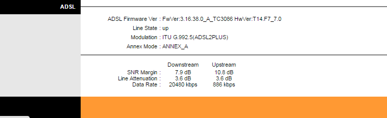

giannisXXX Δημοσ. 12 Δεκεμβρίου 2014 Δημοσ. 12 Δεκεμβρίου 2014 (επεξεργασμένο) Παιδία είναι νορμάλ ταχύτητα θεωρείτε η να πάρω την wind τηλέφωνο?? Όταν μιλάει κάποιος στο σπίτι skype αρχίζουν τα lag στα παιχνίδια και στο youtube και είναι αρκετά εκνευριστικό... Ποσταρε στατιστικά από το ρουτερ παντος με τετοια ταχυτητα που εχεις ειναι λογικο να εχεις lag Επιτελους.... Untitled.png βλάβη μου μυρίζει... 8αρα Cyta. Υπαρχει περιπτωση αν αλλαξω εταιρεια να εχω καλυτερη ταχυτητα-ping? Ποιο ειναι το μεγιστο που μπορει να πιασει η γραμμη μου? Θεωρητικά 7630 kbps δλδ έχεις αρκετά καλή ταχύτητα ζητά άμα δεν έχεις αποσύνδεσης χαμηλότερο SNRM 8 ή 6 και μάλλον η γραμμή θα τερματίσει Επεξ/σία 12 Δεκεμβρίου 2014 από giannisXXX
derasto Δημοσ. 12 Δεκεμβρίου 2014 Δημοσ. 12 Δεκεμβρίου 2014 βλάβη μου μυρίζει... Το ειχα δηλωσει, αυτο ειναι το καλυτερο που μπορει να παιξει η γραμμη μου με το παρον δικτυο.

dimitris21gr Δημοσ. 12 Δεκεμβρίου 2014 Δημοσ. 12 Δεκεμβρίου 2014 Επιτελους.... Untitled.png Απέναντι από το Αστικό Κέντρο μένεις?
derasto Δημοσ. 12 Δεκεμβρίου 2014 Δημοσ. 12 Δεκεμβρίου 2014 Απέναντι από το Αστικό Κέντρο μένεις? Διπλα αν και η γραμμη επρεπε να τερματιζει.
dimitris21gr Δημοσ. 12 Δεκεμβρίου 2014 Δημοσ. 12 Δεκεμβρίου 2014 Διπλα αν και η γραμμη επρεπε να τερματιζει. Βάλε και κάνα VDSL να γουστάρεις!!
