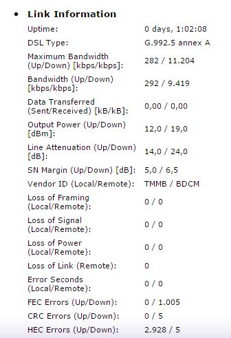

dimitrisOP Δημοσ. 10 Δεκεμβρίου 2014 Δημοσ. 10 Δεκεμβρίου 2014 εχω απογοητευτει πραγματικα αποσταση απο dslam 1,8km εχουμε καμια ελπιδα για βελτιωση?
SaFiS Δημοσ. 10 Δεκεμβρίου 2014 Δημοσ. 10 Δεκεμβρίου 2014 εχω απογοητευτει πραγματικα αποσταση απο dslam 1,8km εχουμε καμια ελπιδα για βελτιωση? Η γραμμή σου έχει καραμπινάτο πρόβλημα.Το 292 στο Upload δεν είναι καθόλου φυσιολογικό.Έπρεπε να ειναι τουλάχιστον 1000.Πάρε τηλέφωνο στην Τ.Υ. της 4net και πες τους κατευθειαν για το Upload...
