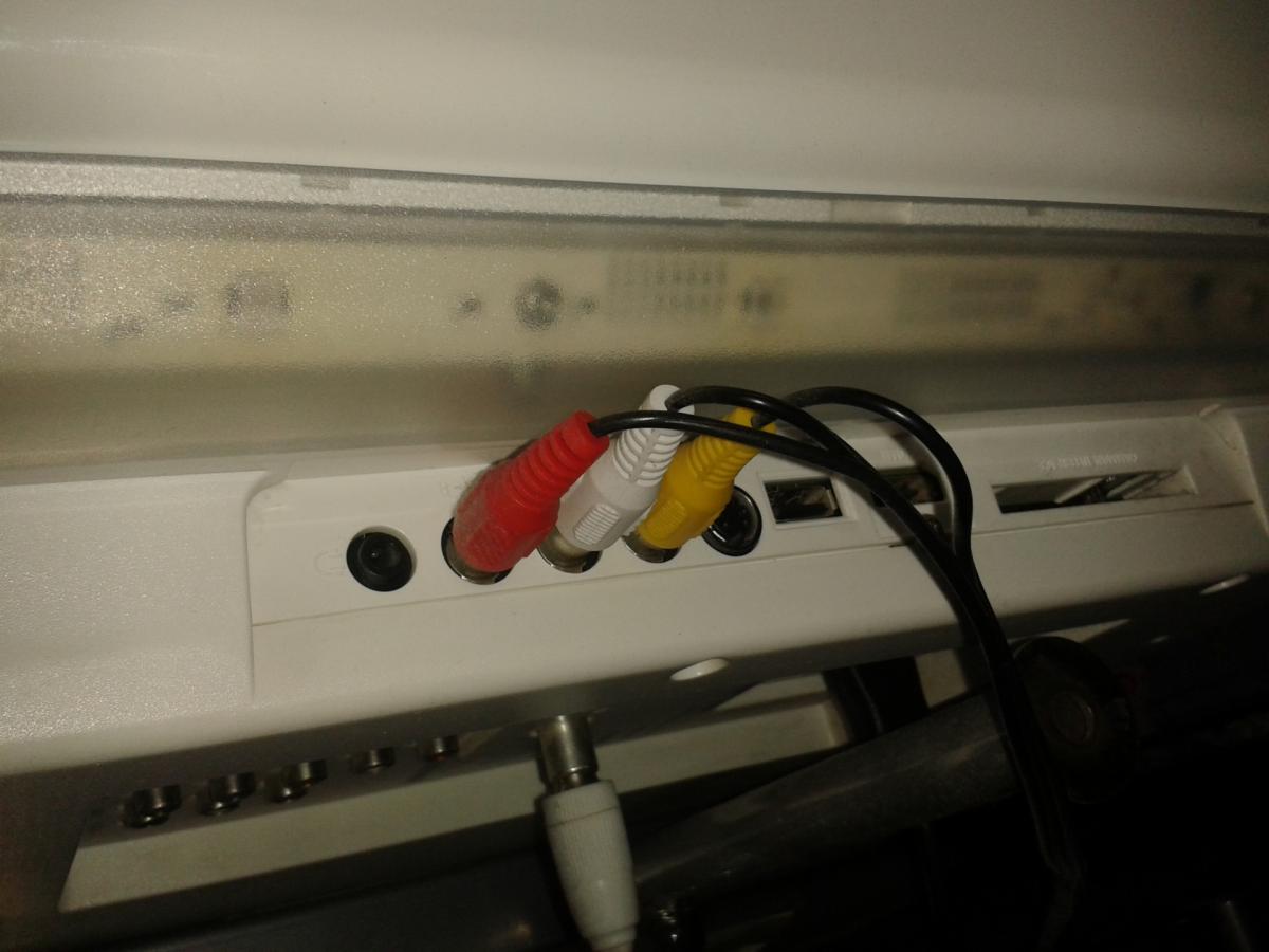

dr_papas Δημοσ. 30 Δεκεμβρίου 2013 Δημοσ. 30 Δεκεμβρίου 2013 Χαίρεται και χρόνια πολλά. Καταρχήν να πώ ότι αν το θέμα πρέπει να μπεί κάπου αλλού ας μεταφερθεί εκεί.. Λοιπόν φίλος απέκτησε μία μονάδα στεθερού υπολογιστή και επειδή δεν βγαίνει οικονομικά να πάρει οθόνη είπαμε να την συνδέσουμε με την τηλεόραση στο σαλόνι του. Η μονάδα μεταξύ άλλων διαθέτει κάρτα γραφικών ATI RADEOn HD 4650 και εκτός από VGA και DVI έχει και θύρα HDMI την οποία και χρησιμοποιήσαμε για να την συνδέσουμε στην τηλεόραση. Με μία δανεική οθόνη μπήκα στις ρυθμίσεις και επέλεξα ως κύρια οθόνη την τηλεόραση και ολα καλά μέχρι εκεί, αποσύνδεσα την οθόνη και πλέον δουλεύει με την τηλεόραση. ¨Ομως σήμερα το πρωί που τον άνοιξε η τηλεόραση δεν έπαιρνε σήμα και αναγκαστήκαμε να ξανακάνουμε την ίδια διαδικασία με την οθόνη. Τώρα πάλι δουλεύει με την τηλεόραση. Θα ήθελα να μάθω αν υπάρχει αντάπτορας απο VGA σε οτιδήποτε (οι διαθέσιμες θύρες της τηλεόρασης φαίνινται στις φωτογραφίες παρακάτω) ώστε να περάσουμε μια και καλή το οπτικό σήμα. Από ηχεία θα πάρούμε ένα ζευγάρι και θα πάρουμε ήχο από την έξοδο της μητρικής. Κάποιος που να γνωρίζει κάποια λύση δοκιμασμένη αν είναι δυνατόν για να μην πάρουμε ότι μετατροπέα κυκλοφορεί στο εμπόριο.. Ευχαριστώ.
