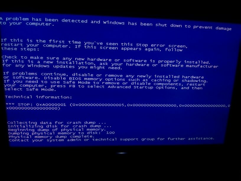

outlaw star Δημοσ. 29 Δεκεμβρίου 2013 Δημοσ. 29 Δεκεμβρίου 2013 Μάγκες καλησπέρα. Αγόρασα την παραπάνω κάρτα, την έβαλα και λέω αυτά είναι γιορτές θα κάτσω και θα λιώσω!!!! Αμ έλα όμως που μια στο τόσο μου πετάει μπλε οθόνη. Ψάχνοντας στο νετ τον αντίστοιχο κωδικό, αλλά και διαβάζοντας το minidumb αρχείο μου λέει ότι έχει να κάνει με έναν συγκεκριμένο driver τον atikmdag.sys... Πολλοί κατά περιόδους έχουν αναφέρει αυτό το πρόβλημα από όσο είδα ψάχνοντας, αλλά μια οριστική λύση δεν...Έχω δοκιμάσει διάφορα, (όπως μια λύση όπου πρέπει να κάνεις expand το συγκεκριμένο αρχείο με μέσω command prompt- δε λειτούργησε).. Κάποιοι λένε να απεγκαταστήσεις τον Catalyst και να αφήσεις μόνο τον driver. Τώρα είμαι σε αυτή τη φάση και τσεκάρω.... Η απεγκατάσταση του CCC έγινε με το atiman tool και τώρα έχω περασμένο μόνο τον driver. Αν δεν πετύχει και αυτό, θα απεγκαταστήσω το msi afterburner μήπως έχει κάποια σχέση (το διάβασα και αυτό).... Η κάρτα μπήκε μετά από φορμάτ στον υπολογιστή. Τη συγκεκριμένη μπλε οθόνη την πετάει σε random στιγμές, δλδ είτε όταν παίζω, είτε όατνα απλά σερφάρω, είτε χωρίς να κάνω τπτ... Επίσης την πετάει είτε όταν είναι κλοκαρισμένο το σύστημα, είτε είναι όλα στα default... Το τροφοδοτικό είναι ένα Toughpower 775 watt, 2.5 ετών χωρίς να έχω φορτώσει ιδιαίτερα το σύστημα...( ένας hdd, ένας ssd, i7 950@4ghz, radeon 290 και 2 dvd, 5 ανεμιστήρια) Οποιαδήποτε βοήθεια, για αυτό το..πολύ εκνευριστικό ευπρόσδεκτη.... Ευχαριστώ

Prospector8 Δημοσ. 29 Δεκεμβρίου 2013 Δημοσ. 29 Δεκεμβρίου 2013 Ουτε εγω εχω δει μπλε οθονη,μαυρη μπορει ,μπλε ποτε Κατσε να δεις αυτο με το driver αν εφτιαξε και βλεπουμε μετα. Win 8 εχεις? επισης την διαδικασια αφαιρεσης του Driver την εκανες απο Safe mode με το DDU? Δοκιμασε να βαλεις τον 13.11 9.5V. 1
outlaw star Δημοσ. 29 Δεκεμβρίου 2013 Μέλος Δημοσ. 29 Δεκεμβρίου 2013 windows 7 ultimate 64 bit. Τη διαδικασία την έχω κάνει με το tool του atiman που τα έσβησε όλα...τώρα περιμένω και βλέπω...μέχρι στιγμής όλα οκ...(σιγά βέβαια που δε θα πάνε όλα στραβά, την τύχη μου την ξέρω...)

Prospector8 Δημοσ. 29 Δεκεμβρίου 2013 Δημοσ. 29 Δεκεμβρίου 2013 Παντα με DDU εγω..δοκιμασε με αυτο και βαλε τον Driver που σου ειπα.
outlaw star Δημοσ. 29 Δεκεμβρίου 2013 Μέλος Δημοσ. 29 Δεκεμβρίου 2013 Παντα με DDU εγω..δοκιμασε με αυτο και βαλε τον Driver που σου ειπα. Θα το κάνω αν μου ξαναπετάξει...προς το παρόν περνάω metro 2034, βάζω να παίξω και βλέπουμε ....Σας ευχαριστώ! 1

outlaw star Δημοσ. 30 Δεκεμβρίου 2013 Μέλος Δημοσ. 30 Δεκεμβρίου 2013 Λοιπόν μετά από κάμποσες ώρες metro last light όλα καλά (άσχετο, αλλά βαρύ παιχνίδι, maxed out τα πάντα unplayabe..... ) Αν λοιπόν, λέω ΑΝ τελικά δεν ξαναεμφανίσει μπλε οθόνη και τελικά ο Catalyst είναι ο υπαίτιος χάνω κάτι σε επιδόσεις?(δε νομίζω just asking)....άντε μετά σε κάθε νέα έκδοση να ξαναδοκιμάσεις και να βλέπεις αν έστρωσε ή όχι...(βέβαια ας είναι αυτό το θέμα και να ησυχάσω, διότι άντε μετά να βγάλεις άκρη...) @Thanos η κάρτα δεν πάνε οι μνήμες πάνω από 1350 και ο πυρήνας στα 1050, μετά μάλλον θέλει ρεύμα, πράγμα το οποίο το αποκλείουμε, μιας και στο metro έπιασε 87 βαθμούς...(βέβαια πριν είχα μια 6950 με ένα άθλιο cooler της Sapphire, η οποία χτύπαγε 100άρια για πλάκα)
