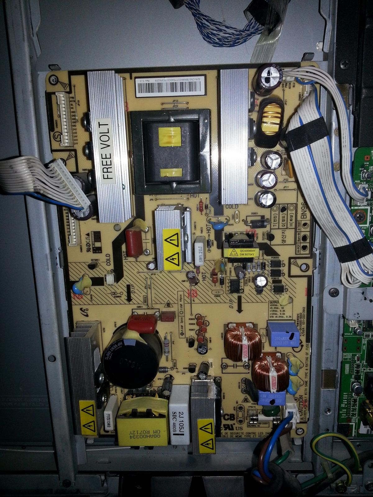

kwstas800 Δημοσ. 29 Δεκεμβρίου 2013 Μέλος Δημοσ. 29 Δεκεμβρίου 2013 Αναβοσβηνει το λαμπακι και δεν ανοιγει η τηλεοραση.δεν εχει φουσκωσει καποιος πυκνωτης και ακουγεται ενας μικρος θόρυβος.αν μπορει καποιος να βοηθησει ας στελει.του στελνω κ φωτο
Invader Δημοσ. 29 Δεκεμβρίου 2013 Δημοσ. 29 Δεκεμβρίου 2013 Δώσε πληροφορίες για μάρκα,τύπο,βάλε καμιά foto και δε χρειάζεται να φουσκώσει ένας πυκνωτής για να χρειάζεται αλλαγή.
kwstas800 Δημοσ. 29 Δεκεμβρίου 2013 Μέλος Δημοσ. 29 Δεκεμβρίου 2013 Samsung le32s66bdr/xec φωτο πως ανεβαζω; εδω ακουγεται ενας θορυβος διπλα στο free volt αν καποιος καταλαβαινει τι να μετρησω και που ας μου απαντησει.μπορει να στειλει και προσωπικο μηνυμα.ευχαριστω προκαταβολικα για την βοηθεια
Invader Δημοσ. 29 Δεκεμβρίου 2013 Δημοσ. 29 Δεκεμβρίου 2013 Πιθανόν να έχεις το ίδιο θέμα,δες το σε υψηλή ανάλυση. http://www.youtube.com/watch?v=02Re-UmG9Gc
kwstas800 Δημοσ. 30 Δεκεμβρίου 2013 Μέλος Δημοσ. 30 Δεκεμβρίου 2013 τελικα αυτο ειναι το προβλημα.γνωριζει καποιος που μπορω να βρω εδω ελλαδα το ολοκληρωμενο F9222L ;;;σας ευχαριστω για την βοηθεια
Invader Δημοσ. 30 Δεκεμβρίου 2013 Δημοσ. 30 Δεκεμβρίου 2013 Ξεκίνα τηλέφωνα Κατουμά,Φανό για αρχή αλλιώς από ebay.Αν θες το σχέδιο μπορώ να στο στείλω.Όταν το βρείς προσοχή στο ξεκόλλημα.Μόνο με καλή τρόμπα η ακόμα καλύτερα με φυτίλι αποκόλλησης,ζήτα το από τους παραπάνω.
kwstas800 Δημοσ. 1 Ιανουαρίου 2014 Μέλος Δημοσ. 1 Ιανουαρίου 2014 πήρα μερικα τηλ αλλα δεν υπηρχε.αν μπορει καποιος να μου πει που υπαρχει ή καποια μεγαλη εταιρια θα μου έλυνε το προβλημα
graphist83 Δημοσ. 1 Ιανουαρίου 2014 Δημοσ. 1 Ιανουαρίου 2014 Πως προέκυψε οτι φταίει αυτο το εξάρτημα? Προέρχεται συνήθως απο τα τροφοδοτικά των samsung tv. Πως το δοκίμασες και με τι εξοπλισμοί? Ο θόρυβος που ακούς λογικά ειναι επαγωγικός απο τον μετασχηματιστή. Οχι κατι που υποδηλώνει βλαβη. Έκτος εαν ειναι πολυ δυνατός. Μέτρησες τις τάσεις που δίνει το τροφοδοτικό στην έξοδο του? Συνήθως αναφέρουν ποιες πρέπει να ειναι ευτες σε ενα πινακακι στη άνω γωνιά η κατω απο την καλωδιοταινια που βγαίνουν οι τάσεις. Ανάλογα με την ταση που σφαλει μπορείς να βρεις που πρεπει να κοιτάξεις. Μέτρησες τις διόδους? Οι πυκνωτές ακομα και εαν δεν ειναι σκασμένοι μπορει να μην λειτουργούν σωστα. Απαιτείται καπασιτομετρο για να το επιβεβαιώσεις. Γενικά έχει μανούρα και ψάξιμο. Και οι δοκιμες πρεπει να γινονται με την συσκευή συνδεμένη στο ρεύμα και ενεργοποιημένη. Αν δεν εχεις σωστό εξοπλισμό και γνωσεις μπορει να αποβει επικίνδυνο.. Αν επιμένεις να αλλάξεις το εξάρτημα δες εδω http://www.ebay.com/itm/1PC-IC-F9222L-F9222-/110962326522 1
kwstas800 Δημοσ. 2 Ιανουαρίου 2014 Μέλος Δημοσ. 2 Ιανουαρίου 2014 Σε ηλεκτρονικο την κοιταξα και εβγαζε 5 βολτ αντι 24.το θεμα ειναι να το εβρισκα ελλαδα γιατι διαφορετικα θα αργησει πολλες μερες
