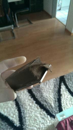

tassos822 Δημοσ. 29 Δεκεμβρίου 2013 Μέλος Δημοσ. 29 Δεκεμβρίου 2013 1) Καταρχην μολις τελειωσα τον καθαρισμο κ ειμαι πολυ χαρουμενος που δουλευει ξανα ο υπολογιστης μου γιατι πιστευα οτι δεν θα ξανα δουλευε αφου πρωτα τα ειχα κανει ολα φυλλο φτερο 2)Το τι εβγαλα απο κει μεσα μονο εγω το ειδα 3 ωρες μου πηρε μονο φιδια που δεν πεταχτηκαν ειδικα μεσα στην καρτα γραφικων την οποια την εκανα κομματια για να την καθαρισω κ οπως φαινεται κ στην φωτο αν δεν κανω λαθος η ψυκτρα απο την μια πλευρα δεν επερνε ανασα,κ το ανεμιστηρακι τινγκα στην σκονη .... 3)ανακαλυψα αργοτερα οτι τα 2 μπροστινα ανεμιστιρακια ηταν αποσυνδεμενα τα οποια επανασυνδεσα με επυτυχια....ξεχασα να πω οτι το pc το αγορασα μεταχειρισμενο πριν μια βδομαδα 150 ευρω με οθονη 22''παρα πολυ καλυ τιμη κ απλα ο τυπος που το πουλουσε νομιζε οτι ειχε χαλασει διοτι τα επαιζε η καρτα απο θερμοκρασια κ με ενα καθαρισματακι ηρθε στα ισια του ευχομαι να μην εχω αλλες μπλε οθονες κ επανεκκινησεις.... κ 4 τελος θα ηθελα να ευχαριστισω ολους εσας για τις πολυτιμες συμβουλες που μου δωσατε κ πραγματικα μπορεσα κ εβαλα σε μια ταξη στην ζουγλα που επικρατουσε εκει μεσα σορρυ για το spam καλες γιορτες κ καλη πρωτοχρονια σε ολους!!!!
