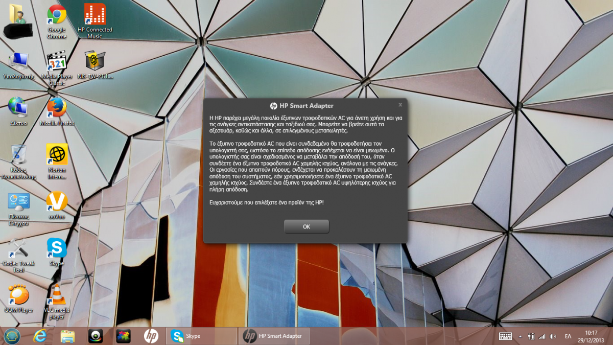

thelos257 Δημοσ. 29 Δεκεμβρίου 2013 Δημοσ. 29 Δεκεμβρίου 2013 Την καλημερα μου και καλη Κυριακη σε ολους-ες σας ευχομαι. Σημερα που ξεκινησα τον φορητο μου υπολογιστη μου εγραφε πως εληψε η μπαταρια και να συνδεθω το τροφοδοτικο για να γεμισει και παλι το συνδεσα ολα οκ μετα σε δευτερολεπτα εγινε διακοπη ρευματος και επανηρθε (ο φορητος υπολογιστης ηταν αναμενος) και μου πεταξε αυτο το μηνυμα στην οθονη: το οποιο το διαβασα το ξανα διαβασα αλλα δεν καταλαβα τι λεει. Ας μου εξηγησει καποιος με απλη ελληνικη γλωσσα και κατανοητη. Να ανυσηχω τι μηνυμα ειναι; Σας ευχαριστω εκ των προτερων.

retinoli Δημοσ. 30 Δεκεμβρίου 2013 Δημοσ. 30 Δεκεμβρίου 2013 Τα τροφοδοτικά της HP στέλνουν σήμα στον υπολογιστή και δηλώνουν τα στοιχεία τους. Για κάποιον λόγω υπήρξε στιγμιαίο πρόβλημα στην επικοινωνία και ο υπολογιστής νόμιζε ότι έχει συνδεθεί με άλλο τροφοδοτικό χαμηλής ισχύος και όχι με το 90 Watt που έχεις. όταν επανέρχεται το ρεύμα μετά από διακοπή δημιουργεί μια στιγμιαία υπέρταση. Αυτή ήταν που αλλοίωσε το σήμα που στέλνει το τροφοδοτικό στον υπολογιστή. προμηθεύσου ένα πολύπριζο ασφαλείας για να κόβει τις υπερτάσεις ή ακόμα καλύτερα έναν εξομαλυντή τάσης ο οποίος διορθώνει και τις υποτάσεις. Αν έχεις πιο πολλά φράγκα πάρε UPS. 1
