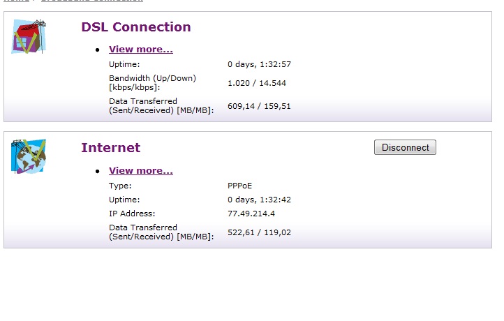

αλλος timer υπαρχει που λεει ποτε συγχρονισε αλλος timer που λεει ποτε πηρε ip.ενας timer ειναι στο dsl connection ενω ο αλλος στο internet services.
εχει και εναν timer που ειναι στο thomson gateway και λεει ποση ωρα ειναι αναμμενο το ρουτερ.
ναι καλο ειναι να μπει 8 margin για εισαι πιο stable.μετα το 8 σε πανε στο 11.
ναι αυτο που βλεπεις ειναι οτι πηρε ip πριν 30 λεπτα.λογικα ισως ειχε χασει και το συγχρονισμο .
η εικονα απο ενα 585 με 2 timers οπως βλεπεις
