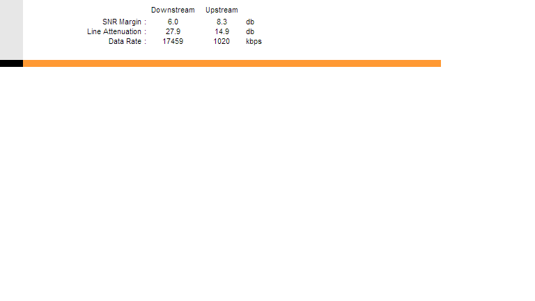

stratigos24 Δημοσ. 25 Ιανουαρίου 2014 Δημοσ. 25 Ιανουαρίου 2014 (επεξεργασμένο) Εχουμε νεοτερα: Απο χθες δεν εχει πεσει καθολου η συνδεση (τωρα μιλαγα και με forthnet με πηραν απο το τεχνικο τμημα). Η γραμμη κλειδωνει στα 17459. Το αστειο ειναι που τους ρωτησα αν πιανονται και ως αποσυνδεσεις το κλεισιμο του μοντεμ απο το κουμπι (1-2 φορες τη μερα πριν παιξω κανα fps - fifa του κανω ετσι ενα restart) και μου ειπαν ναι, πως εκεινοι το ερμηνευουν ως αποσυνδεση γιατι δεν μπορουν να δουν τι ακριβως γινεται. Οποτε και οι αποσυνδεσεις που ειδαν σε μενα (αν οχι ολες, αρκετες) ειναι απο δικο μου κλεισιμο και ανοιγμα του router. Μιλοντας και για το 585, μου ειπαν οτι να το εχω στο νου μου, αν δω οτι κατι δεν παει καλα (εχει μαλλον περισσοτερη ανοχη στο θορυβο το 585 ειπαν) να το δοκιμασω και εκεινο βαζοντας το τελευταιο update απο το site τους (8.2.7.7). Τους ειπα και για το fb οτι αργει στις φωτογραφιες και μου ειπαν οτι αυτο μαλλον δεν ειναι θεμα συνδεσης (αφου ειμαι μια χαρα λενε) αλλα οτι μπορει να συνδεεται συνεχεια σε εναν dns απο την εταιρεια που να εχει στο fb θεμα. Ισχυει κατι τετοιο? Edit: Εβαλα το Thomson και πριν περασω firmware συγχρονισε στα 16106. Μετα το firmware συγχρονισε στα ιδια ακριβως. Στo fb τωρα οι φωτογραφιες ανοιγουν γρηγορα χωρις προβλημα. Ισως να φορτωνει ομως ελαχιστα πιο αργα το insomnia και αλλο ενα φορουμ που μπηκα (ισως και το fb). Ομως ελαχιστα. Στο youtube παει σουπερ οπως και το zte χωρις να κολλαει καθολου στο φορτωμα 720-1080p βιντεο. Δοκιμασα 5-6 video στο youtube. Λεω ομως να βαλω παλι το zte για αυτο το 1.5mb που χανω. Edit2: Εκανα ενα κλεισιμο και ανοιγμα και τωρα κλειδωσε στα 16.219. Επεξ/σία 25 Ιανουαρίου 2014 από stratigos24
poulinos Δημοσ. 25 Ιανουαρίου 2014 Δημοσ. 25 Ιανουαρίου 2014 Εχουμε νεοτερα: Απο χθες δεν εχει πεσει καθολου η συνδεση (τωρα μιλαγα και με forthnet με πηραν απο το τεχνικο τμημα). Η γραμμη κλειδωνει στα 17459. Το αστειο ειναι που τους ρωτησα αν πιανονται και ως αποσυνδεσεις το κλεισιμο του μοντεμ απο το κουμπι (1-2 φορες τη μερα πριν παιξω κανα fps - fifa του κανω ετσι ενα restart) και μου ειπαν ναι, πως εκεινοι το ερμηνευουν ως αποσυνδεση γιατι δεν μπορουν να δουν τι ακριβως γινεται. Οποτε και οι αποσυνδεσεις που ειδαν σε μενα (αν οχι ολες, αρκετες) ειναι απο δικο μου κλεισιμο και ανοιγμα του router. vvv.png Μιλοντας και για το 585, μου ειπαν οτι να το εχω στο νου μου, αν δω οτι κατι δεν παει καλα (εχει μαλλον περισσοτερη ανοχη στο θορυβο το 585 ειπαν) να το δοκιμασω και εκεινο βαζοντας το τελευταιο update απο το site τους (8.2.7.7). Τους ειπα και για το fb οτι αργει στις φωτογραφιες και μου ειπαν οτι αυτο μαλλον δεν ειναι θεμα συνδεσης (αφου ειμαι μια χαρα λενε) αλλα οτι μπορει να συνδεεται συνεχεια σε εναν dns απο την εταιρεια που να εχει στο fb θεμα. Ισχυει κατι τετοιο? Edit: Εβαλα το Thomson και πριν περασω firmware συγχρονισε στα 16106. Μετα το firmware συγχρονισε στα ιδια ακριβως. Στo fb τωρα οι φωτογραφιες ανοιγουν γρηγορα χωρις προβλημα. Ισως να φορτωνει ομως ελαχιστα πιο αργα το insomnia και αλλο ενα φορουμ που μπηκα (ισως και το fb). Ομως ελαχιστα. Στο youtube παει σουπερ οπως και το zte χωρις να κολλαει καθολου στο φορτωμα 720-1080p βιντεο. Δοκιμασα 5-6 video στο youtube. Λεω ομως να βαλω παλι το zte για αυτο το 1.5mb που χανω. Edit2: Εκανα ενα κλεισιμο και ανοιγμα και τωρα κλειδωσε στα 16.219. α.εσυ το μονο που αλλαξες αν καταλαβα καλα ειναι το φιλτρο στο τηλεφωνο και εβγαλες το splitter απο το adsl?αν εκανες αυτο και εφτιαξε το ιντερνετ τοτε η εφταιγε το splitter η το φιλτρο.εκτος αν εφταιγε κανα καλωδιο τηλεφωνικο. β.οταν κλεινεις το ρουτερ ναι ειναι αποσυνδεση.επειδη το κλεινεις αποτομα χωρις να κανεις disconnect θεωρειται αποσυνδεση.αν κανεις Reboot το ρουτερ εκει δεν θεωρειται αποσυνδεση διοτι το ρουτερ πριν κανει reboot τερματιζει το Ppp session οποτε φαινετε οτι εσυ εκανες την αποσυνδεση και οχι οτι εκανε μονο του.αλλο μυνημα βγαζει στην forthnet η αποσυνδεση και αλλο μυνημα οταν εσυ κανεις disconnect για τον οποιοδηποτε λογο.και αλλο μυνημα αν γινει λογω Idle timeout ή αν καποιος δεν εχει βαλει always on. δεν υπαρχε λογος να κλεινεις το ρουτερ πριν παιξεις παιχνιδι..απλα αν παιζεις παιχνιδια μονο fast path θες τιποτε αλλο.και να μην κατεβαζει αβερτα κανας αλλος μεσα στο δικτυο σου ναι το 585 ειναι πιο σταθερο.αν ηταν το v8 θα ειχες καλυτερο συγχρονισμο απο το v7.υπαρχει και το Generic firmware 8.2.6.5 αλλα δεν νομιζω να αλλαξει κατι. ναι αυτο με το fb ειναι παραξενο οπως σου ειχα πει αλλα δεν εχω αποψη.γενικα δεν στεκει και δεν μπορω να φανταστω τι μπορει να φταιει.και αλλα sites εχουν φωτογραφιες αλλα λογικα δεν στο κανει. μια δοκιμη θα ηταν να βαλεις να ανοιγει το facebook διαμεσω proxy μονο για δοκιμη. Proxy.forthnet.gr port 8080. http://www.forthnet.gr/Article.aspx?a_id=4383 καθε φορα που κλεινεις ανοιγεις το ρουτερ μπορει να δεις μικρη διαφορα στο συγχρονισμο λογω μικρων σκαμπανεβασματων της γραμμης.δεν ειναι παραξενο.επισης για αυτο με το thomson που λες οτι ανοιγει λιγο πιο αργα μπορεις να δοκιμασεις το παρακατω. 192.168.1.254 thomson gateway configuration μετα πανω δεξια configure και κατω κατω web browsing interception απο automatic καντο disable.καποιοι λενε οτι παιζει καλυτερα ετσι επισης το Insomnia ειναι λιγο πιτα τις ωρες αιχμης κα υπαρχουν κατι delay οποτε τσεκαρε και καπου αλλου.το κακο ειναι βεβαια οτι χανεις 1,5 mbit. επισης επειδη με το fast path η γραμμη γινεται πιο ευαισθητη για αυτο τσεκαρε το μερικες ημερες οτι εισαι οκ απο σταθεροτητα πριν πας fast path(αν πας).Και υπολογισε κανα megabit down η ταχυτητα.
stratigos24 Δημοσ. 25 Ιανουαρίου 2014 Δημοσ. 25 Ιανουαρίου 2014 Ναι, εγω το μονο που εκανα ηταν το εξης: 1) βγαζω splitter (που πανω του ειχε το modem και το τηλεφωνο) και βαζω το μοντεμ μονο του κατευθειαν στον τοιχο. Επισης βαζω μονταμ μονο του στην μπριζα και οχι σε πολυμπριζο. 2) Βαζω το τηλεφωνο με φιλτρο, μονο του, σε αλλη τηλεφωνικη μπριζα Μπορει η αποσυνδεσεις που εβλεπαν αυτοι να μην ειχαν σχεση (και να ηταν απ αυτες που κανω εγω με το χερι) με αυτες τις 3 που ειχα εγω προχθες και τους πηρα τηλ. Κανω καμια φορα πριν παιξω παιχνιδι κανα restart (με το χερι, οχι απο τη σελιδα του ρουτερ) στο modem, γιατι εχω παρατηρησει οτι στο φιφα τουλαχιστον, παει καλυτερα. Σαν να ξεμπουκωνει. Μπορει ομως να ειναι και απλα η ιδεα μου. Θα κανω και τις ρυθμισεις που μου ειπες στο thomson (αυτο εχω αφησει μεχρι ωρας πανω, να το δω λιγο καλυτερα) μπας και εχουμε καμια διαφορα.

poulinos Δημοσ. 4 Νοεμβρίου 2014 Δημοσ. 4 Νοεμβρίου 2014 α.ναι μπορεις να σου βαλουν 8 margin (free noise) και να εχεις fast path για καλυτερη σταθεροτητα.αμα δεν σε νοιαζει το down ναι μπορεις να το κανεις.επισης ναι με το fast path ειναι πιο ευκολο να γινει αποσυνδεση.αν εχεις βεβαια το zte ναι πεταξε το και παρε κανα σοβαρο ρουτερ.εφοσον και παλια ειχες το ιδιο θεμα λογικα ο χαλκος δεν μπορει να παιξει στα ορια του 6 Margin και fast path.αν εχεις κανα zte παντως αλλαξε το και δες για κανα thomson 585 v8 που ειναι πολυ πιο stable.αν το κανεις 8 το profil λογικα θα χασεις ενα Mbit ακομα.
stratigos24 Δημοσ. 5 Νοεμβρίου 2014 Δημοσ. 5 Νοεμβρίου 2014 Ναι, δεν με νοιαζει το down, οποτε λες οτι δεν εχει καμια αλλη διαφορα στην επιδοση (χειροτερο ping απο αυτο που πιανω τωρα κλπ), μονο οτι πεφτει 1-2mb ακομα, σωστα? Δηλαδη, αυτο το 6 margin με το 8 margin δεν εχει να επηρεασει αρνητικα κατι αλλο περαν του download, ετσι? Ακομα, να πω οτι στην On το ιδιο συνεβαινε (δηλαδη ειχα που και που καμια αποσυνδεση με fastpath οταν κλειδωνα στα 15000) και με το ασπρο pirelli και με το μαυρο και με ενα 585v7. Οταν πηγα 12000 και fastpath παλι, η γραμμη δεν εκανε κιχ και γενικα επαιζε πολυ καλα.
