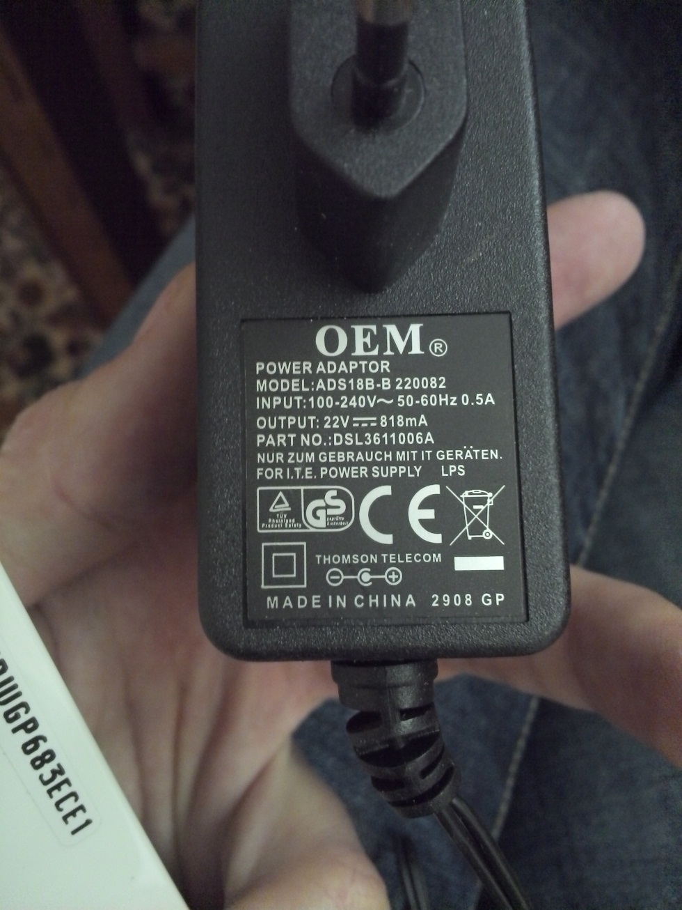

stratigos24 Δημοσ. 24 Ιανουαρίου 2014 Δημοσ. 24 Ιανουαρίου 2014 Πουλινε....Τι σου εχω?! ........ Αποσυνδεσεις! Δεν λεγαμε τιποτα αλλο καλυτερα!?! Σημερα μου εχει κανει 3 και πηρα τηλεφωνο την forthnet. Κοιταξαν τη γραμμη απο 20 του μηνος και ειδαν οτι εχει κανει αρκετες (ευτυχως οσο ημουν εγω στο ιντερνετ τις προηγουμενες μερες, δεν ειχε κανει τιποτα). Στην αρχη αφου ειδαμε οτι ολα ειναι οπως τα θελουν (αμαν με αυτο το μοντεμ που πρεπει να ειναι μονο του στη μπριζα και οχι σε πολυμπριζο) καταληξαμε στο να κανουν εναν ελεγχο στη γραμμη και να μου τηλεφωνησουν. Α! Να παρω αν μπορω και ενα φιλτρο γιατι σκετο το μοντεμ ή με το σπλιτερ στην μπριζα ειναι απαγορευτικο....Bασικα το splitter, φιλτρο δεν ειναι? Το μου λενε να παρω δηλαδη? Και εδω που εψαξα, παλι κατι τετοιο ειναι: http://www.skroutz.gr/c/914/network-splitters.html?keyphrase=%CF%86%CE%B9%CE%BB%CF%84%CF%81%CE%B1+%CF%84%CE%B7%CE%BB%CE%B5%CF%86%CF%89%CE%BD%CE%B9%CE%BA%CE%B7%CF%82+%CE%B3%CF%81%CE%B1%CE%BC%CE%BC%CE%B7%CF%82 Ετσι, εψαξα παλι για το φορτιστη του 585 (μπας και φταιει το zte) και κατι βρηκα. Κανει? Mπαινει με ελαχιστη δυσκολια πισω απο το thomson. Το μοντεμ αναβει κανονικα. Edit: Βασικα αυτο πρεπει να ειναι μιας και λεει thomson telecom. Δεν το ειχα προσεξει.
poulinos Δημοσ. 24 Ιανουαρίου 2014 Δημοσ. 24 Ιανουαρίου 2014 Πουλινε....Τι σου εχω?! ........ Αποσυνδεσεις! Δεν λεγαμε τιποτα αλλο καλυτερα!?! Σημερα μου εχει κανει 3 και πηρα τηλεφωνο την forthnet. Κοιταξαν τη γραμμη απο 20 του μηνος και ειδαν οτι εχει κανει αρκετες (ευτυχως οσο ημουν εγω στο ιντερνετ τις προηγουμενες μερες, δεν ειχε κανει τιποτα). Στην αρχη αφου ειδαμε οτι ολα ειναι οπως τα θελουν (αμαν με αυτο το μοντεμ που πρεπει να ειναι μονο του στη μπριζα και οχι σε πολυμπριζο) καταληξαμε στο να κανουν εναν ελεγχο στη γραμμη και να μου τηλεφωνησουν. Α! Να παρω αν μπορω και ενα φιλτρο γιατι σκετο το μοντεμ ή με το σπλιτερ στην μπριζα ειναι απαγορευτικο....Bασικα το splitter, φιλτρο δεν ειναι? Το μου λενε να παρω δηλαδη? Και εδω που εψαξα, παλι κατι τετοιο ειναι: http://www.skroutz.gr/c/914/network-splitters.html?keyphrase=%CF%86%CE%B9%CE%BB%CF%84%CF%81%CE%B1+%CF%84%CE%B7%CE%BB%CE%B5%CF%86%CF%89%CE%BD%CE%B9%CE%BA%CE%B7%CF%82+%CE%B3%CF%81%CE%B1%CE%BC%CE%BC%CE%B7%CF%82 Ετσι, εψαξα παλι για το φορτιστη του 585 (μπας και φταιει το zte) και κατι βρηκα. Κανει? Mπαινει με ελαχιστη δυσκολια πισω απο το thomson. Το μοντεμ αναβει κανονικα. Edit: Βασικα αυτο πρεπει να ειναι μιας και λεει thomson telecom. Δεν το ειχα προσεξει. IMG_20140124_125617_007.jpg καλα αυτο για το Router μονο του στην πριζα και οχι σε πολυπριζο ειναι τελειως σχετικο.ειναι one in a million.απλα σκοπος ειναι να μην εχεις κατι που τραβαει αποτομα ρευμα πχ air condition οποτε και κανει βυθιση και φρικαρει το ρουτερ.αλλα αυτο δεν ισχυει μονο για το ιδιο πολυπριζο αλλα και γενικοτερα οτι μπορει να κανει βυθιση ολο το δωματιο οταν πχ ενα air condition αναψει. το splitter ειναι και φιλτρο.αμα βαλεις το ρουτερ μονο του στην πριζα οχι δεν χρειαζεται σπλιττερ.το βαζεις και σκετο.το splitter εκει την μονη χρησιμοτητα που εχει ειναι οτι αμα γινει τιποτα με την τηλεφωνικη γραμμη(περασει παραπανω ταση απο κανα κεραυνο κτλ)απλα να την φαει το splitter και οχι το ρουτερ.κατα τα αλλα δενχρειαζεται σπλιττερ οταν υπαρχει μονο το ρουτερ. οποτε μην παρεις κατι.επισης καποιες φορες μερικα καταστηματα γραφουν adsl splitter και βλεπεις adsl filter.το φιλτρο ειναι μονο για τηλεφωνο και εχει μια εισοδο μια εξοδο ενω το splitter εχει 3 υποδοχες συνολικα.ενα Phone ενα line και ενα router και μπαινει οταν βαλουμε τηλεφωνο και ιντερνετ μαζι. καποιοι βαζουν και διακλαδωτη με φιλτρο απο την μια.παλι σωστο ειναι. ναι κανει ο φορτιστης 22 volt 818 ma.σωστος ειναι.δες και τι firmware εχει το Thomson και αν ειναι version8 ή version7. v7 ή v8 δηλαδη.
stratigos24 Δημοσ. 24 Ιανουαρίου 2014 Δημοσ. 24 Ιανουαρίου 2014 Κοιτα, πηγα και πηρα ενα φιλτρο και το εβαλα στο τηλεφωνο. Το τηλεφωνο το εβαλα σε αλλη μπριζα μονο του και το μοντεμ σε αλλη μπριζα επισης μονο του χωρις splitter και μονο του σε μπριζα ρευματος. Το πολυμπριζο το ειχα για να εχω τη συσκευη του τηλεφωνου και το μοντεμ μαζι, δεν ειχε κατι αλλο πανω, αλλα λεω οκ, αντε να το κανω και αυτο να τελειωνω. Βεβαια ισχυει και αυτο που λες εσυ, οτι μπορει καποια αλλη συσκευη στο σπιτι να τραβηξει αποτομα ρευμα κλπ, οποτε ακιρο το πολυμπριζο ή μονο του στη μπριζα κλπ.. Οπως και να χει, βλεπω οτι 5 ωρες τωρα (απο την ωρα που εκανα ολα αυτα και συνδεθηκε τελευταια φορα) δεν εχει πεσει. Με καλεσαν και απο forthnet αλλα δεν μπορεσα να μιλησω και περιμενω να με ξαναπαρουν. Το 585 ειναι σιγουρα v7 το λεει απο κατω. Οταν ειναι να το βαλω θα το κανω update.
