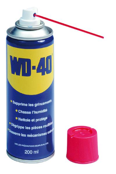

elvisjedi Δημοσ. 27 Δεκεμβρίου 2013 Δημοσ. 27 Δεκεμβρίου 2013 δοκιμασε να ψεκασεις οπου μπορει να φτασει... ειναι γνωστο οτι κανει θαυματα σε τετοιες περιπτωσεις (παραπανω ζημια δεν προκειται να σου κανει σιγουρα)
haris_216 Δημοσ. 27 Δεκεμβρίου 2013 Μέλος Δημοσ. 27 Δεκεμβρίου 2013 γνωστό και σωτήριο το WD40. αλλά όμως τι μπορεί να κάνει όταν μάλλον έχει σπάσει κάτι;;;
