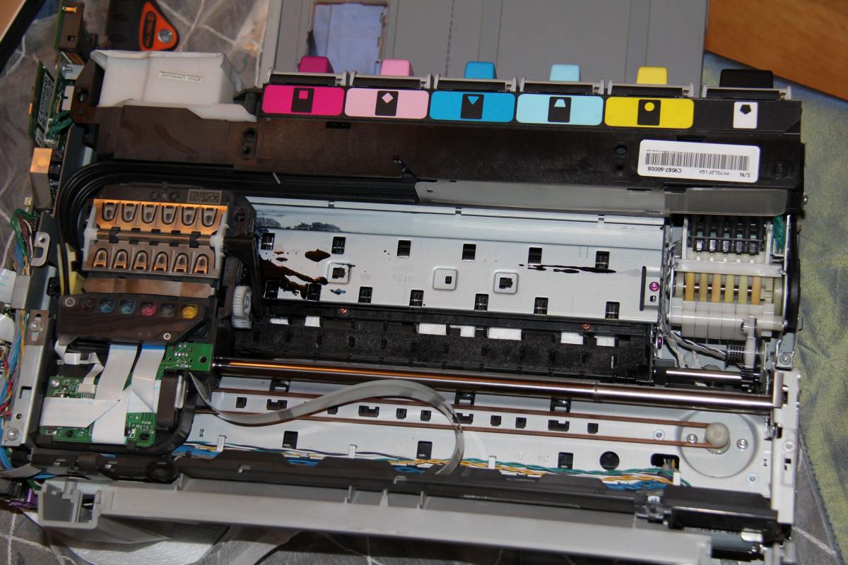

Ανοίγοντας τον εκτυπωτή, είδα ότι έχει γεμίσει την θέση παρκαρίσματος της κεφαλής με μελάνι (μαύρο και μπλέ), ενώ έχει υπερχειλίσει μελάνι κατά μήκος της διαδρομής της κεφαλής, πάνω στα ροδάκια και το σασί του εκτυπωτή.

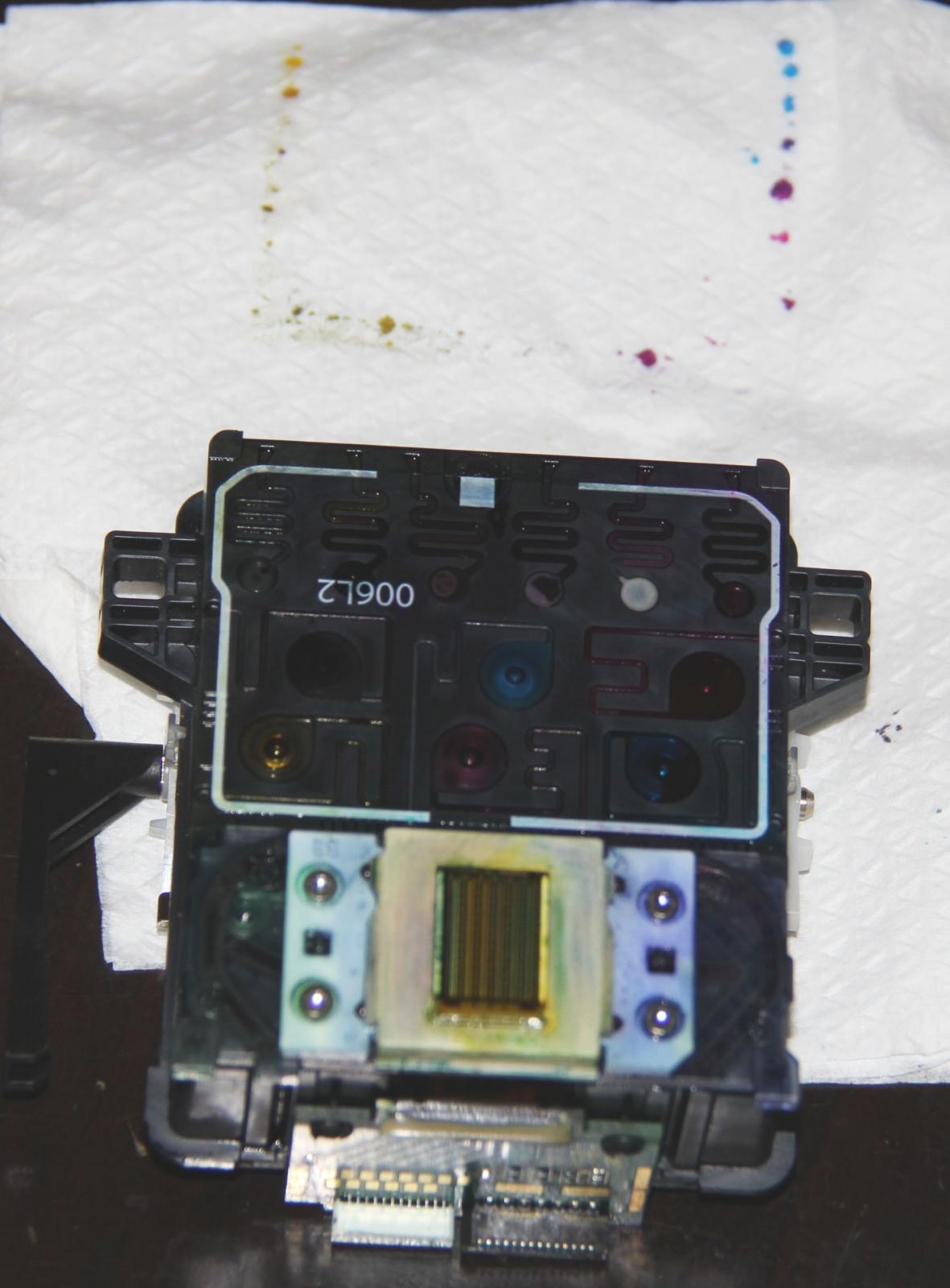

Έβγαλα την κεφαλή και την καθάρισα με ζεστό νερό αρκετές φορές. Καθάρισα και τον υπόλοιπο εκτυπωτή.

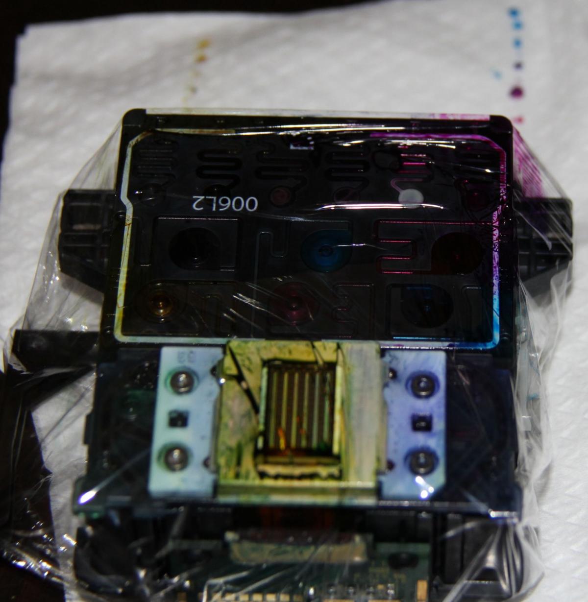

Καθαρίζοντας την κεφαλή παρατήρησα ότι πιέχοντας την κεφαλή στο κάτω τμήμα της, εκεί που έχει του αυλούς της μελάνης, βγάζει μελάνι από 12 μικρές τρύπες που έχει περιμετρικά από την διαφανή μεμβράνη, εκεί όπου καταλήγουν οι τριχοειδείς κυσματοειδείς αυλοί (φαίνεται σαν να λειτουργούν σαν βαλβίδες ασφαλείας- αλλά δεν είμαι σίγουρος για την λειτουργία τους).
Κατά την δοκιμή μετά την επανασυναρμολόγηση, αφήνοντας το άνω κάλυμα εκτός εκτυπωτή έτσι ώστε να βλέπω την λειτουργία της κεφαλής, παρατήρησα ότι ενεργοποιώντας τον εκτυπωτή λειτουργεί η αντλία μελάνης για αρκετά δευτερόλεπτα. Επίσης βλέπω την μελάνι να ρέει από τις διαφανείς θυρίδες στο πάνω μέρος της κεφαλής, μαζί με αρκετές φυσαλίδες, και τελικά να υπερχειλίζει στο κάτω μέρος της κεφαλής, από τα μπεκ, αλλά και από τις 12 τρύπες που έχει περιμετρικά η κεφαλή στο κάτω μέρος της. Το αποτέλεσμα είναι πάλι ένας εκτυπωτής πλημμυρισμένος στο μελάνι, χωρίς να τυπώνει ούτε ένα χρώμα.
