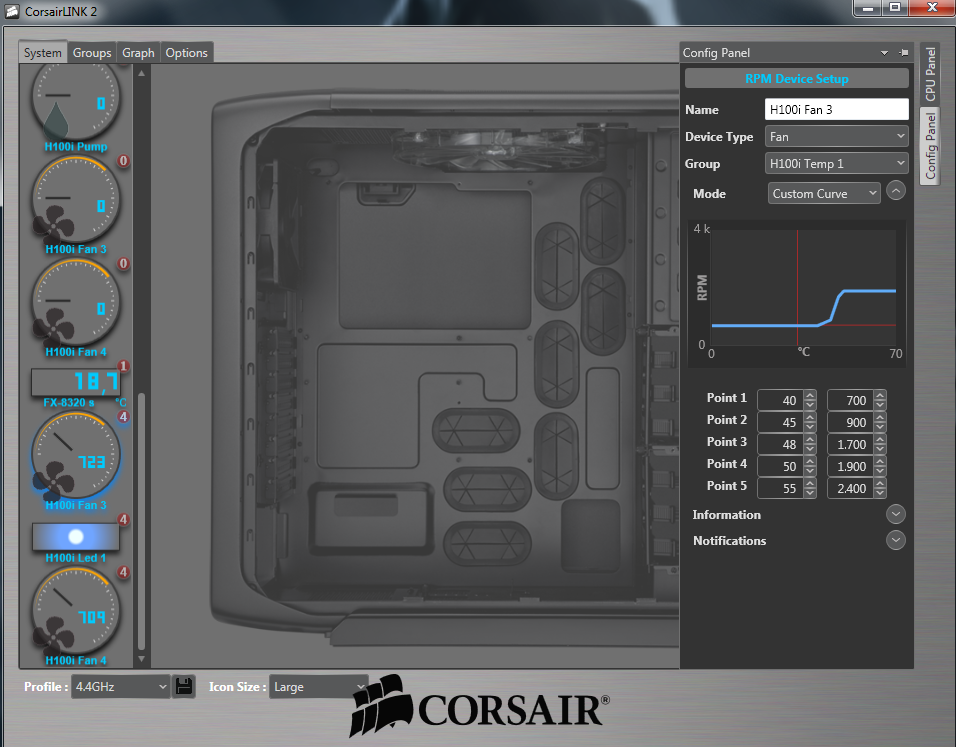

Heatspreader Δημοσ. 31 Δεκεμβρίου 2013 Δημοσ. 31 Δεκεμβρίου 2013 Οι ανεμιστήρες που έχει η Η100i δεν είναι από τους πιο αθόρυβους είναι η αλήθεια. Αυτό που έχω κάνει είναι να τους βάλω σε διάταξη Pull, μετά από δοκιμές που έκανα, οι οποίες φαίνονται παρακάτω: Push VS Pull http://www.insomnia.gr/topic/487471-corsair-graphite-600t-white-corsair-h100i/?p=52408434 Σε διάταξη Push Pull είναι δύσκολο να μπουν ανεμιστήρες στο 600T και αυτό γιατί οι μέσα ανεμιστήρες βρίσκουν στη μητρική. Τόσο με την ASUS Crosshair V Formula όσο και με την Asrock Extreme 9 παρατήρησα το ίδιο. Επιπλέον έφτιαξα προφίλ το οποίο κρατάει τους ανεμιστήρες σε χαμηλές στροφές όπως φαίνεται και παρακάτω.
