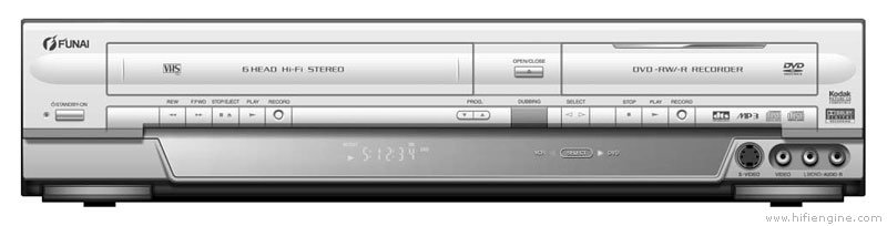

VasilisL7 Δημοσ. 27 Ιανουαρίου 2018 Δημοσ. 27 Ιανουαρίου 2018 Έχω από το 2007 ένα FUNAI DRV-A2631 που μπορούσα να κάνω μετατροπή vhs σε dvd και το αντίστροφο. To πρόβλημα που αντιμετωπίζω είναι πως δεν μπορώ να αντιγράψω vhs σε dvd. Ξεκινάει και στα 3 δευτερόλεπτα μου βγάζει μήνυμα πως δεν μπορεί να γίνει εγγραφή. Παίζει κανονικά όταν βάζω dvd για να δω ταινία. Χρησιμοποίησα CD καθαρισμού, αλλά δεν μπόρεσα να λύσω το πρόβλημα και έχω τρελαθεί γιατί έχω βρει αρκετές κασέτες αγώνων μπάσκετ και ποδοσφαίρου από ένα φίλο και ήθελα να τις μετατρέψω σε dvd.
makfil Δημοσ. 28 Ιανουαρίου 2018 Δημοσ. 28 Ιανουαρίου 2018 Προφανώς, κάτι έχει χαλάσει, κολλήσει κλπ στο μηχάνημα και παρουσιάζει το πρόβλημα. Το συνηθισμένο πρόβλημα με τα μηχανήματα αναπαραγωγής vhs κασετών είναι τα λαστιχάκια που κινούν διάφορα μέρη. Αν μπορείς να το ανοίξεις, ίσως εντοπίσεις το πρόβλημα και να αποκαταστήσεις. Υπάρχει αυτό το forum, στο οποίο πιθανόν να πάρεις βοήθεια αν γνωρίζει κάποιος. 1
