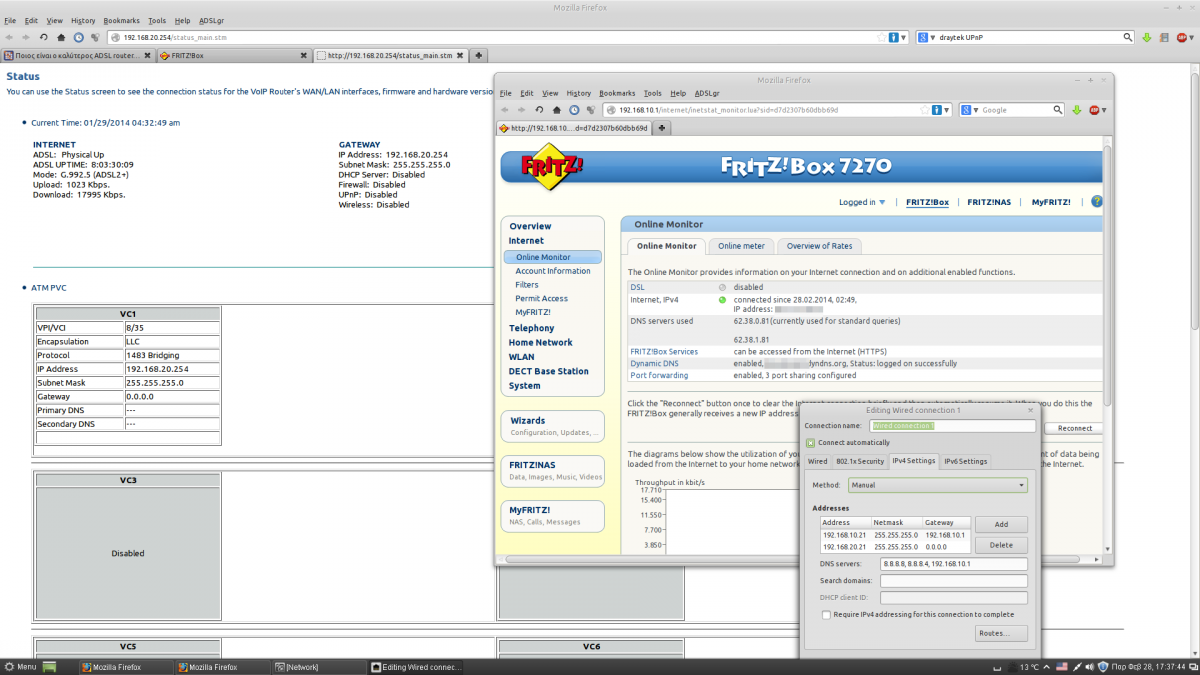

MaXsto Δημοσ. 22 Μαρτίου 2014 Μέλος Δημοσ. 22 Μαρτίου 2014 Επανέρχομαι....για μια βοήθεια!! βλεπω το router στην 192.198.1.1.... Πως μπορώ να "δω" το linksys που εχω και δουλευει ως σκετο modem? εχει κολήσει το μυαλό μου....!!!
jkoukos Δημοσ. 22 Μαρτίου 2014 Δημοσ. 22 Μαρτίου 2014 Για να μπούμε στο modem, που βρίσκεται μπροστά από τον κύριο router, αρκεί να συνδέσουμε τις 2 συσκευές (μέσω LAN θυρών) με ένα επιπλέον καλώδιο δικτύου.Υπό φυσιολογικές συνθήκες (αν και αλλάζει αυτό) οι 2 συσκευές βρίσκονται σε διαφορετικό εύρος διευθύνσεων. Το μόνο που χρειάζεται να κάνουμε είναι να ορίσουμε στην κάρτα δικτύου ενός υπολογιστή και δεύτερη ΙΡ (όχι Gateway & DNS) που να είναι στο ίδιο εύρος με το modem. Άλλη λύση είναι με ορισμό static route αλλά σε bridge mode δεν υποστηρίζεται από όλα τα modem/router. Π.χ. Netfaster IAD1 σε Bridge mode με ΙΡ 192.168.20.254, Fritz!Box 7270 ως κύριο router με ΙΡ 192.168.10.1 και υπολογιστής ρυθμισμένος σε 2 διαφορετικές διευθύνσεις.
poulinos Δημοσ. 30 Μαρτίου 2014 Δημοσ. 30 Μαρτίου 2014 jkoukos Καποιες φορες ενω εχω δει το adsl router να ειναι σε bridge mode πχ 10.0.0.138 και το router να ειναι 192.168.1.1 για παραδειγμα εχω δει οτι το ρουτερ που ειναι σε bridge mode παιρνει και μια δευτερη ip απο τον dhcp του ρουτερ του στυλ 192.168.1.10 οποτε και μπορεις και μπαινεις και με αυτην.το ειχα δει με router belkin εδω και πολλα χρονια. και εχω δει και λυσεις με δευτερο Utp επιστροφη απο τον ενα ρουτερ στον αλλον. περα απο την κλασσικη μεθοδο να αλλαξει καποιος Ip. αλλα για το α ειναι το ολο ερωτημα.
jkoukos Δημοσ. 30 Μαρτίου 2014 Δημοσ. 30 Μαρτίου 2014 Για την πρώτη περίπτωση, δεν το έχω δει ακόμη σε κάποιο από τα ADSL router που έχουν πέσει στα χέρια μου. Βασικά δεν μπορώ να καταλάβω πως μπορεί να γίνει αυτό, να πάρει το πρώτο router (σε bridge mode) διεύθυνση από τον DHCP του δεύτερου, διότι κανονικά δεν επιτρέπεται η επικοινωνία μεταξύ θυρών LAN και WAN. Αυτός είναι ο βασικός λόγος που για να επικοινωνήσουν οι υπολογιστές πίσω από ένα router μέσω της WAN με το αρχικό modem, πρέπει να εφαρμόσουμε ένα από τα παρακάτω: α. Ορίσουμε κατάλληλους κανόνες static route. β. Εφόσον και οι 2 συσκευές έχουν διευθύνσεις στο ίδιο εύρος, να τα συνδέσουμε με ένα επιπλέον καλώδιο στις θύρες LAN, οπότε όλοι οι υπολογιστές θα έχουν πρόσβαση στο modem. γ. Εφόσον οι 2 συσκευές έχουν διευθύνσεις σε διαφορετικό εύρος, τα συνδέουμε με ένα επιπλέον καλώδιο στις θύρες LAN, οπότε όσοι υπολογιστές θέλουν πρόσβαση στο modem, θα πρέπει είτε να έχουν 2 διευθύνσεις είτε 2 ξεχωριστές κάρτες δικτύου.
poulinos Δημοσ. 30 Μαρτίου 2014 Δημοσ. 30 Μαρτίου 2014 Για την πρώτη περίπτωση, δεν το έχω δει ακόμη σε κάποιο από τα ADSL router που έχουν πέσει στα χέρια μου. Βασικά δεν μπορώ να καταλάβω πως μπορεί να γίνει αυτό, να πάρει το πρώτο router (σε bridge mode) διεύθυνση από τον DHCP του δεύτερου, διότι κανονικά δεν επιτρέπεται η επικοινωνία μεταξύ θυρών LAN και WAN. Αυτός είναι ο βασικός λόγος που για να επικοινωνήσουν οι υπολογιστές πίσω από ένα router μέσω της WAN με το αρχικό modem, πρέπει να εφαρμόσουμε ένα από τα παρακάτω: α. Ορίσουμε κατάλληλους κανόνες static route. β. Εφόσον και οι 2 συσκευές έχουν διευθύνσεις στο ίδιο εύρος, να τα συνδέσουμε με ένα επιπλέον καλώδιο στις θύρες LAN, οπότε όλοι οι υπολογιστές θα έχουν πρόσβαση στο modem. γ. Εφόσον οι 2 συσκευές έχουν διευθύνσεις σε διαφορετικό εύρος, τα συνδέουμε με ένα επιπλέον καλώδιο στις θύρες LAN, οπότε όσοι υπολογιστές θέλουν πρόσβαση στο modem, θα πρέπει είτε να έχουν 2 διευθύνσεις είτε 2 ξεχωριστές κάρτες δικτύου. εκανα και εγω ενα λαθος.αυτο που ειδα με το belkin και το αλλο adsl router δεν ηταν σε bridge mode.τωρα το θυμηθηκα.αλλα παλι μπορουσα να μπω κανονικα και στα 2 παρολοο που ημουν συνδεδεμενος στο belkin.απλα δεν εμπαινα με την 10.0.0.138 αλλα με 192.168.1.χ που εδινε ο dhcp του belkin
tasoskont Δημοσ. 31 Μαρτίου 2014 Δημοσ. 31 Μαρτίου 2014 Για την πρώτη περίπτωση, δεν το έχω δει ακόμη σε κάποιο από τα ADSL router που έχουν πέσει στα χέρια μου. Βασικά δεν μπορώ να καταλάβω πως μπορεί να γίνει αυτό, να πάρει το πρώτο router (σε bridge mode) διεύθυνση από τον DHCP του δεύτερου, διότι κανονικά δεν επιτρέπεται η επικοινωνία μεταξύ θυρών LAN και WAN. Αυτός είναι ο βασικός λόγος που για να επικοινωνήσουν οι υπολογιστές πίσω από ένα router μέσω της WAN με το αρχικό modem, πρέπει να εφαρμόσουμε ένα από τα παρακάτω: α. Ορίσουμε κατάλληλους κανόνες static route. β. Εφόσον και οι 2 συσκευές έχουν διευθύνσεις στο ίδιο εύρος, να τα συνδέσουμε με ένα επιπλέον καλώδιο στις θύρες LAN, οπότε όλοι οι υπολογιστές θα έχουν πρόσβαση στο modem. γ. Εφόσον οι 2 συσκευές έχουν διευθύνσεις σε διαφορετικό εύρος, τα συνδέουμε με ένα επιπλέον καλώδιο στις θύρες LAN, οπότε όσοι υπολογιστές θέλουν πρόσβαση στο modem, θα πρέπει είτε να έχουν 2 διευθύνσεις είτε 2 ξεχωριστές κάρτες δικτύου. εσπαγα το κεφαλι μου πανω απο ενα μηνα γιατι δεν εχω επικοινωνια με το μοντεμ απο το pc μου παρολο που ειναι στο ιδιο ευρος διευθυνσεων μεχρι που δοκιμασα αυτο με το extra καλωδιο που να το φανταστω thanks jkoukos
poulinos Δημοσ. 31 Μαρτίου 2014 Δημοσ. 31 Μαρτίου 2014 εσπαγα το κεφαλι μου πανω απο ενα μηνα γιατι δεν εχω επικοινωνια με το μοντεμ απο το pc μου παρολο που ειναι στο ιδιο ευρος διευθυνσεων μεχρι που δοκιμασα αυτο με το extra καλωδιο που να το φανταστω thanks jkoukos αν γυρισεις ολη την κινηση προς τα πισω με τον τροπο που ειπε ο Jkoukos τοτε συνηθως μπορεις μετα να χρησιμοποιησεις και το wireless κανονικα.δηλαδη να γινει και σαν access point το adsl router ενω πριν τα συνδεσεις δεν γινεται να το κανεις ετσι αν ειναι μακρυα το ενα απο το αλλο μπορεις να εχεις καλυτερη καλυψη
