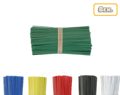

icenex Δημοσ. 30 Δεκεμβρίου 2013 Δημοσ. 30 Δεκεμβρίου 2013 για μένα κανε το εξής αν δεν βρεις βίδες που είναι το καλύτερο εγώ σαν πατέντα θα προτιμούσα να το δέσω το ανεμιστηράκι με τα συρματάκια τέτοια..
dr_papas Δημοσ. 30 Δεκεμβρίου 2013 Μέλος Δημοσ. 30 Δεκεμβρίου 2013 Ναι αλλά πως να το δέσω από που? Θα μπορούσα να βάλω δεματικά το σκέφτηκα αλλά δεν έχω που να τα πιάσω
