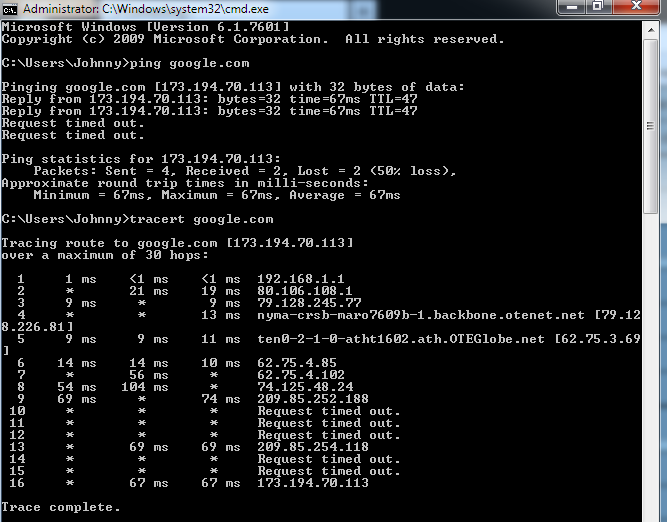

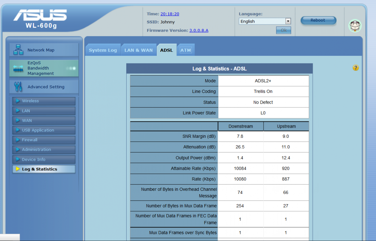

johnny.tifosi Δημοσ. 29 Δεκεμβρίου 2013 Μέλος Δημοσ. 29 Δεκεμβρίου 2013 Καλησπέρα και καλές γιορτές. Άργησα να απαντήσω λόγω εορτών αλλά είχα αφήσει το ρούτερ ανοιχτό και όπως ήταν αναμενόμενο δεν έμπαινε στο ίντερνετ. Στο interface του ρούτερ μπαίνω κανονικά. Δινω δύο screenshot από το log and statistics μήπως βγαίνει κάποιο συμπέρασμα από κει. Επίσης δίνω και ένα screenshot από ping και tracert στο google.com. Το ping πετυχαίνει μόνο 2 στις 4 φορές. Ευχαριστώ για την όποια βοήθεια.
poulinos Δημοσ. 29 Δεκεμβρίου 2013 Δημοσ. 29 Δεκεμβρίου 2013 Καλησπέρα και καλές γιορτές. Άργησα να απαντήσω λόγω εορτών αλλά είχα αφήσει το ρούτερ ανοιχτό και όπως ήταν αναμενόμενο δεν έμπαινε στο ίντερνετ. Στο interface του ρούτερ μπαίνω κανονικά. Δινω δύο screenshot από το log and statistics μήπως βγαίνει κάποιο συμπέρασμα από κει. Επίσης δίνω και ένα screenshot από ping και tracert στο google.com. Το ping πετυχαίνει μόνο 2 στις 4 φορές. Ευχαριστώ για την όποια βοήθεια. βλεπω παρα πολλα errors.20.000.000 errors ειναι αρκετα και ισως δικαιολογει αυτο που γινετε και χανεις Pings κανε ενα ping καπου και βαλε ping -t για να κανει συνεχεια και δες τι γινεται.δοκιμασε το ιδιο και με το αλλο ρουτερ που σου εδωσαν.για να δουμε αν το κανουν και τα 2.αλλιως περα απο firmware update δοκιμασε να γυρισεις το ρουτερ σε pppoa/vcmux απο Pppoe/llc μηπως στρωσει.αλλα για αρχη δες για firmware update.

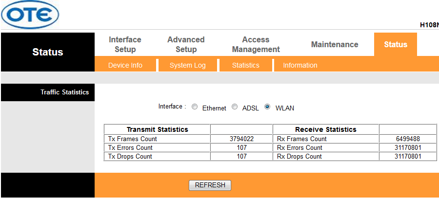

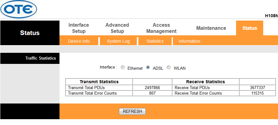

johnny.tifosi Δημοσ. 7 Ιανουαρίου 2014 Μέλος Δημοσ. 7 Ιανουαρίου 2014 Με το Asus κάποια ping χάνονται, περίπου το 1%. Με το zte όχι. Το asus όπως έγραψα το έχω αναβαθμίσει στο τελευταίο firmware (3.0.0.8.A). Σε κανένα από τα δύο ρούτερ δεν υπάρχει η επιλογή pppoa, μόνο το vcmux. Και το zte όμως έχει πολλά errors:
poulinos Δημοσ. 8 Ιανουαρίου 2014 Δημοσ. 8 Ιανουαρίου 2014 Με το Asus κάποια ping χάνονται, περίπου το 1%. Με το zte όχι. Το asus όπως έγραψα το έχω αναβαθμίσει στο τελευταίο firmware (3.0.0.8.A). Σε κανένα από τα δύο ρούτερ δεν υπάρχει η επιλογή pppoa, μόνο το vcmux. Και το zte όμως έχει πολλά errors: πολυ παραξενο να μην εχει pppoa.δεν μπορω να θυμηθω ρουτερ να μην το εχει.του οτε πες οτι δεν το εχει επειδη ειναι του οτε με custom firmware αλλα να μην το εχει ουτε το asus?απο εκει και περα δοκιμασε αμα θες να βγαλεις τηλεφωνα να βγαλεις φιλτρα να βγαλεις τα παντα απο πανω και να αφησεις μονο το router να δεις αν συνεχιζει.αλλως δεν μπορεις να κανεις κατι.μετα το μονο που μπορει να γινει ειναι η να μιλησεις με τον οτε για τα πολλα errors που ισως να μην στο πιασουν βλαβη.η αλλιως να βαλεις το asus πισω απο το zte ωστε το asus να κανει την δουλεια του ασυρματου αλλα και να κανει και την δουλεια του Print server. τα χαρακτηριστικα της γραμμης δεν μας εχεις γραψει.margin ,attenuation,συγχρονισμο.μπορει η γραμμη να μην ειναι πολυ καλη οποτε και το asus να μην μπορει να την κρατησει σταθερη. αν βεβαια δεν εισαι μακρυα απο το αστικο κεντρο και εχεις πολλα errors οπως εχεις και πχ χαμηλο sync εκει ναι μπορει να το δεχτουν σαν βλαβη.
johnny.tifosi Δημοσ. 8 Ιανουαρίου 2014 Μέλος Δημοσ. 8 Ιανουαρίου 2014 πολυ παραξενο να μην εχει pppoa.δεν μπορω να θυμηθω ρουτερ να μην το εχει.του οτε πες οτι δεν το εχει επειδη ειναι του οτε με custom firmware αλλα να μην το εχει ουτε το asus?απο εκει και περα δοκιμασε αμα θες να βγαλεις τηλεφωνα να βγαλεις φιλτρα να βγαλεις τα παντα απο πανω και να αφησεις μονο το router να δεις αν συνεχιζει.αλλως δεν μπορεις να κανεις κατι.μετα το μονο που μπορει να γινει ειναι η να μιλησεις με τον οτε για τα πολλα errors που ισως να μην στο πιασουν βλαβη.η αλλιως να βαλεις το asus πισω απο το zte ωστε το asus να κανει την δουλεια του ασυρματου αλλα και να κανει και την δουλεια του Print server. τα χαρακτηριστικα της γραμμης δεν μας εχεις γραψει.margin ,attenuation,συγχρονισμο.μπορει η γραμμη να μην ειναι πολυ καλη οποτε και το asus να μην μπορει να την κρατησει σταθερη. αν βεβαια δεν εισαι μακρυα απο το αστικο κεντρο και εχεις πολλα errors οπως εχεις και πχ χαμηλο sync εκει ναι μπορει να το δεχτουν σαν βλαβη. Το πως να βαλω το ένα ρούτερ πίσω από το άλλο δεν το ξέρω αλλά θα το ψάξω. τα χαρακτηριστιστικά της γραμμής είναι στο δεύτερο ποστ.
