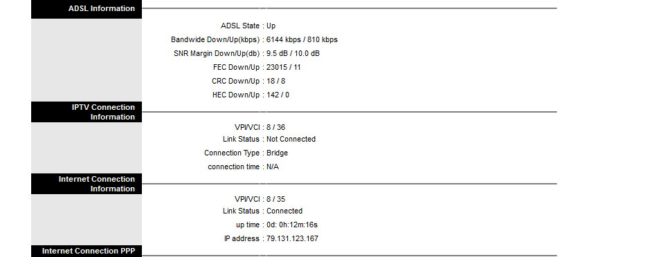

Andy Δημοσ. 20 Δεκεμβρίου 2013 Δημοσ. 20 Δεκεμβρίου 2013 Απο σημερα το πρωι το ρουτερ μ αρχισε να μου κανει αποσυνδεσεις στα ξαφνικα!επισης παρατηρησα οτι παλια οι αριθμοι στο crc και στο hec ηταν μεγαλοι(4ψηφιοι) ενω τωρα 2ψηφιοι!τι μπορει να φταιει?
poulinos Δημοσ. 20 Δεκεμβρίου 2013 Δημοσ. 20 Δεκεμβρίου 2013 α.βγαλε τηλεφωνα κτλ και ασε μονο το ρουτερ.μπορει να φταιει καποια συσκευη μπορει καποιο φιλτρο μπορει καποιο τηλεφωνικο καλωδιο να εχει θεμα.οτι εχεις λιγοτερα crc,fec ειναι καλο.επισης ο συγχρονισμος ειναι ιδιος με πριν η οχι?στην καρτελλα που εισαι πηγαινε στην τελευταια υποκαρτελλα και σου λεει ολα τα Info για το adsl>οπως και το attenuation .για να δουμε ποσο μακρυα εισαι.επισης σβηνει το λαμπακι του ιντερνετ η του συγχρονισμου και του ιντερνετ?αλλο ρουτερ για δοκιμη εχεις?αυτα τα λιγα για αρχη. α και τι εταιρεια εχεις?Hol/ote?

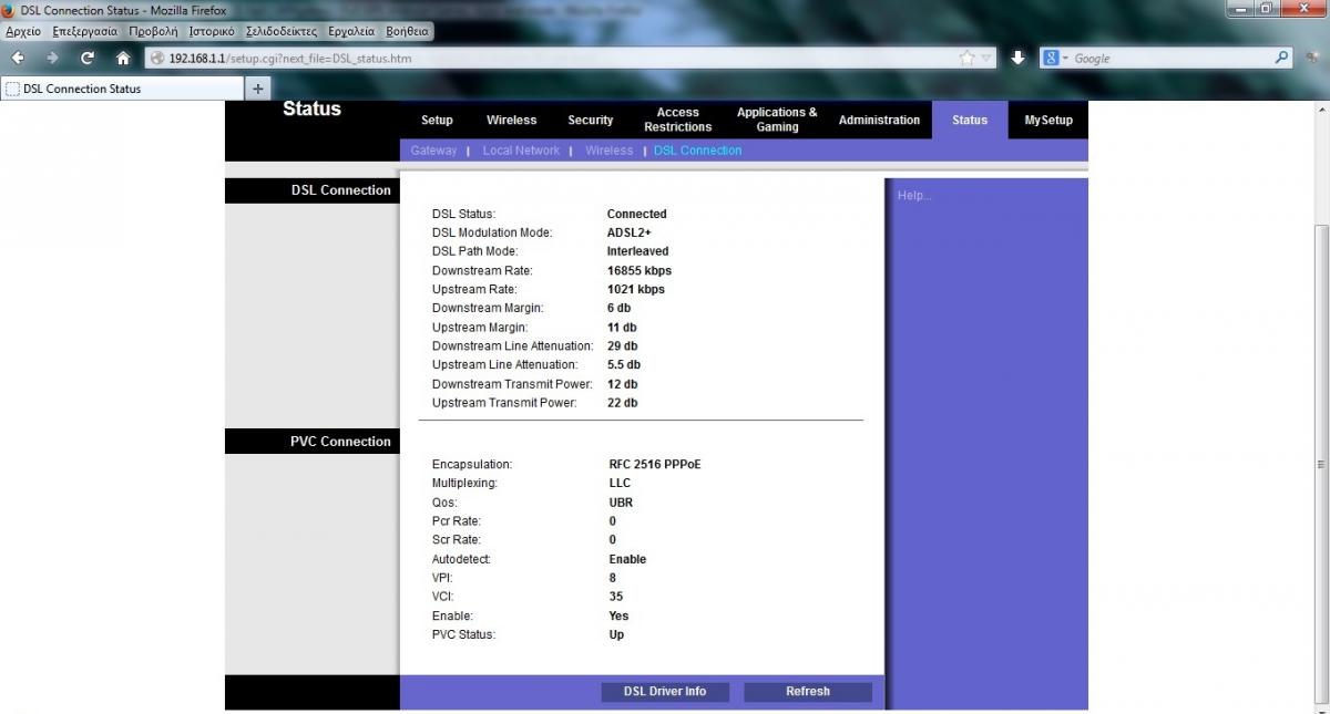

adi32 Δημοσ. 1 Ιανουαρίου 2014 Δημοσ. 1 Ιανουαρίου 2014 Λοιπον εβαλα αλλο τηλ με αλλο καλωδιο και δεν κοβεται Ξαναεβαλα το ασυρματο τηλ που εκανε το προβλημα με αλλο καλωδιο και φαινεται οκ προς το παρον Απο τη φορθνετ μου ειπαν οτι οταν συνδεω το τηλεφωνο βλεπουν προβλημα στη γραμμη
poulinos Δημοσ. 3 Ιανουαρίου 2014 Δημοσ. 3 Ιανουαρίου 2014 Λοιπον εβαλα αλλο τηλ με αλλο καλωδιο και δεν κοβεται Ξαναεβαλα το ασυρματο τηλ που εκανε το προβλημα με αλλο καλωδιο και φαινεται οκ προς το παρον Απο τη φορθνετ μου ειπαν οτι οταν συνδεω το τηλεφωνο βλεπουν προβλημα στη γραμμη τα στατιστικα σου ειναι παρα πολυ καλα οχι απλα καλα.πολυ καλη ταχυτητα για 29 attenuation>ισως να ηταν το καλωδιο να ειχε καποιο θεμα ποιος ξερει. λογικα αυτο που βλεπουν ειναι καποιο βραχυκυκλωμα να το πω ετσι σε tip-ring (tr).δεν ειναι κατι σημαντικο αν και ειναι λιγο παραξενο να το εχεις με ασυρματο τηλεφωνο.εκτος αν εχεις και σταθερο τηλεφωνο σε αλλη πριζα οποτε λογικα απο εκει γινεται.συνηθως τα σταθερα βγαζουν τετοιο βραχυκυκλωμα.εκτος αν ειναι κανα ασυρματο το παλιο σου της πλακας οποτε εκει παμε αλλου οποτε ισως και αυτο να κανει διαφορα παραξενα στην γραμμη και να μην ηταν το καλωδιο.anyway. αφου παιζεις μια χαρα.δεν εχει νοημα να το ψαξεις πολυ παραπανω αν και θα ηταν χρησιμο για μελλοντικα να ξερεις τι εκανε το προβλημα.το ασυρματο τι μαρκα ειναι?ελπιζω οχι κανα κινα η turbo x.εκτος και αν ηταν κατι εξω απο το δικτυο.καμια βλαβη κτλ και επισης για το Linksys περνα το τελευταιο Firmware .αν θυμαμαι καλα ειναι το 1.01.09 για annex a.
