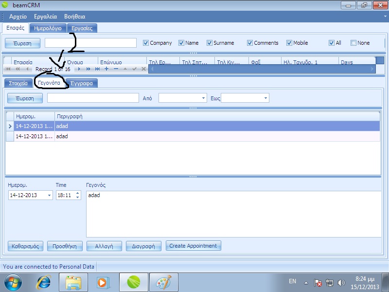

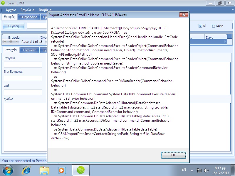

steve_89 Δημοσ. 15 Δεκεμβρίου 2013 Δημοσ. 15 Δεκεμβρίου 2013 Καλησπέρα μετά από ένα Format εγκατέστησα το πρόγραμμα beamCrm της faros solution για το μαγαζί μου για να κρατάω ένα τυπικό πελατολόγιο... Με το που δοκίμασα να περάσω το αρχείο με το back up στο πρόγραμμα μου βγάζει αυτό το μήνυμα λάθους σκέφτηκα να το ανοίξω από excell ώστε να πάρω της πληροφορίες και να της περάσω χειροκίνητα και ας είναι κάπου στης 500 άλλα και εκεί είχα μεγάλο θέμα μιας και τα στοιχειά που εμφάνισε ήταν ημιτελής... για να σας δώσω να καταλάβετε το πρόγραμμα μου εμφάνισε τα στοιχειά μόνο την καρτέλας με ονομα ΣΤΟΙΧΕΙΆ και όχι την καρτέλα με το όνομα ΓΕΓΟΝΌΤΑ που είναι και όλοι η ουσία Υπάρχει κάποια περίπτωση να βρούμε μια λύση με το αρχείο του back up εδώ το link http://ppl.ug/R-5rLBeb6no/ η έστω να βρούμε τα αρχεία της δεύτερης καρτέλας και να τα περάσω εγώ χειροκίνητα!!!! ΥΓ: το έχω δοκίμασε σε άλλα pc και διαφορετικά λογισμικά το αποτέλεσμα είναι το ίδιο ΥΓ2: sorry αν είναι σε λάθος μέρος το threat ήμουν μεταξύ εδώ και στον Προγραμματισμό

micos000 Δημοσ. 16 Δεκεμβρίου 2013 Δημοσ. 16 Δεκεμβρίου 2013 Φίλε έριξα μια ματιά στο αρχείο και στην 17η γραμμή (16η καταχώρηση, John Parry) το πεδίο company name ήταν κενό ενώ στις υπόλοιπες καταχωρήσεις δεν ήταν. Είχε μεν την υποδιαστολή πριν το John που δήλωνε ότι έχει ένα κενό πεδίο. Άκυρο αυτό. Βλέπω ότι έχει και άλλες τέτοιες εγγραφές παρακάτω. Δεν ξέρω αν αυτό δημιουργούσε πρόβλημα αλλά για δοκίμασε αυτό που διόρθωσα. back up.zip Αν δεν έφταιγε αυτό ίσως να λείπει κάτι από το σύστημα. Είπες ότι έκανες φορμάτ, το office το πέρασες; Εκτός αν πρέπει με κάποιον τρόπο να δηλώσεις τα πεδία χειροκίνητα στο πρόγραμμα. EDIT: Σύμφωνα με αυτό (http://www.easysoft.com/developer/interfaces/odbc/sqlstate_status_return_codes.html#42000) το error 42000 δηλώνει syntax error of access violation. Οπότε ή κάποιο πρόβλημα υπάρχει στην σύνταξη των δεδομένων (ίσως από κάποια καταχώρηση) ή δεν μπορεί το πρόγραμμα να έχει πρόσβαση στην βάση δεδομένων του (μάλλον λόγω δικαιωμάτων). Δοκίμασε τα παρακάτω: - Επεξεργάσου το csv με το σημειωματάριο (εννοείται ότι θα ασχοληθείς με backup και όχι με το αυθεντικό) και διέγραψε όλες τις γραμμές αφήνοντας μόνο τις 2 πρώτες που είναι τα labels και η 1η καταχώρηση. Σώσε και δες αν στο ανοίγει. Αν στο ανοίγει έτσι σημαίνει ότι κάποια καταχώρηση έχει πρόβλημα οπότε θα πας με το διαίρει και βασίλευε Δηλαδή σβήνεις τα μισά και αν στα διαβάζει προσθέτεις τα μισά από τα υπόλοιπα ενώ αν δεν στο διαβάζει σβήνεις τα άλλα μισά και προχωράς μέχρι να βρεις την προβληματική εγγραφή. - Κάνε δεξί κλικ->ιδιότητες στο αρχείο και πήγαινε στην Ασφάλεια. Δώσε πλήρη δικαιώματα στο Everyone.

micos000 Δημοσ. 16 Δεκεμβρίου 2013 Δημοσ. 16 Δεκεμβρίου 2013 Έκανα edit στο προηγούμενο μήνυμα, είδες αυτά που έγραψα μετά;

micos000 Δημοσ. 16 Δεκεμβρίου 2013 Δημοσ. 16 Δεκεμβρίου 2013 Κάτσε, ποια 2η καρτέλα λες;;; Τα csv αρχεία, είναι αρχεία κειμένου και δεν έχουν καρτέλες όπως τα xls αρχεία. Μήπως δεν πήρες το πλήρες backup από το πρόγραμμα ή έπρεπε να πάρεις backup με διαφορετικό τρόπο; Μήπως έπρεπε να έχεις επιλεγμένη την καρτέλα Γεγονότα για να πάρεις backup από αυτήν την καρτέλα; Κάνε μερικές δοκιμαστικές εγγραφές και δοκίμασε να πάρεις bakup να δεις πως δουλεύει.

nikomas50 Δημοσ. 16 Δεκεμβρίου 2013 Δημοσ. 16 Δεκεμβρίου 2013 Τα csv αρχεία, είναι αρχεία κειμένου και δεν έχουν καρτέλες όπως τα xls αρχεία. Είναι δυστυχώς ξεκάθαρο το ότι το αρχείο Back up.csv δεν περιέχει δεδομένα που σχετίζονται με την καρτέλα "Γεγονότα". Άλλωστε το ίδιο το πρόγραμμα δεν αναφέρει πουθενά στο μενού του ότι υπάρχει δυνατότητα λήψης πλήρους αντιγράφου των δεδομένων. Στα εργαλεία αναφέρει απλά "Εξαγωγή επαφών cvs" και "Εισαγωγή Διευθύνσεων από αρχείο"
