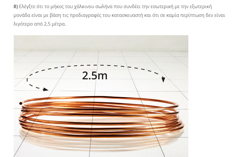

nosstrom Δημοσ. 9 Ιουλίου 2022 Δημοσ. 9 Ιουλίου 2022 Στις 11/6/2022 στις 9:04 ΠΜ, sphinxgr είπε Δεν έχω βρει λύση. Σκέφτομαι να το πετάξω από το 4ο μη σου πω. Σου έχουν βάλει τουλάχιστον 3μ σωλήνα? Για δες κ πες μου. Εμενα το μάκρος του σωλήνα είναι κάπου 2.30εκ .. λες να φταίει αυτό .. θα κοιτάξω και στο εγχειρίδιο εγκατάστασης .Βασικά τι να πω πρέπει εμείς να ξέρουμε τι μπορει να φταίει; Ήρθε ο άλλος και μου λέει πρέπει να το δει η αντιπροσωπεία ..
sphinxgr Δημοσ. 11 Ιουλίου 2022 Δημοσ. 11 Ιουλίου 2022 Στις 9/7/2022 στις 8:36 ΜΜ, nosstrom είπε Εμενα το μάκρος του σωλήνα είναι κάπου 2.30εκ .. λες να φταίει αυτό .. θα κοιτάξω και στο εγχειρίδιο εγκατάστασης .Βασικά τι να πω πρέπει εμείς να ξέρουμε τι μπορει να φταίει; Ήρθε ο άλλος και μου λέει πρέπει να το δει η αντιπροσωπεία .. 5m προτείνουν στην εγκατάσταση έχε κατά νου. Δες το Installation manual του Inventor Vision https://www.inventoraircondition.gr/blog/syxnes-erotiseis-kai-apantiseis/10-1-symboules-elegxou-egkatastasis-klimatistikou
nosstrom Δημοσ. 11 Ιουλίου 2022 Δημοσ. 11 Ιουλίου 2022 1 ώρα πριν, sphinxgr είπε 5m προτείνουν στην εγκατάσταση έχε κατά νου. Δες το Installation manual του Inventor Vision https://www.inventoraircondition.gr/blog/syxnes-erotiseis-kai-apantiseis/10-1-symboules-elegxou-egkatastasis-klimatistikou Σε ευχαριστώ πολύ αρά μπορει να προξενηθει θέμα στον κομπρέσορα με κάτω απο 2.5 μ χαλκοσωλήνα?
sphinxgr Δημοσ. 11 Ιουλίου 2022 Δημοσ. 11 Ιουλίου 2022 25 λεπτά πριν, nosstrom είπε Σε ευχαριστώ πολύ αρά μπορει να προξενηθει θέμα στον κομπρέσορα με κάτω απο 2.5 μ χαλκοσωλήνα? Σαφέστατα ναι. Αν ζητήσεις επισκευή εντός εγγύησης, αυτο θα σου πουν. Αν δεν βαριέσαι, κάντο να μας πεις τι έγινε.
nosstrom Δημοσ. 11 Ιουλίου 2022 Δημοσ. 11 Ιουλίου 2022 39 λεπτά πριν, sphinxgr είπε Σαφέστατα ναι. Αν ζητήσεις επισκευή εντός εγγύησης, αυτο θα σου πουν. Αν δεν βαριέσαι, κάντο να μας πεις τι έγινε. Ωραία για επισκευή εντός εγγύησης πάω , μέσω του εγκατάσταση μου θα ενημερώσω ότι προκύψει .. σε ευχαριστω 1
