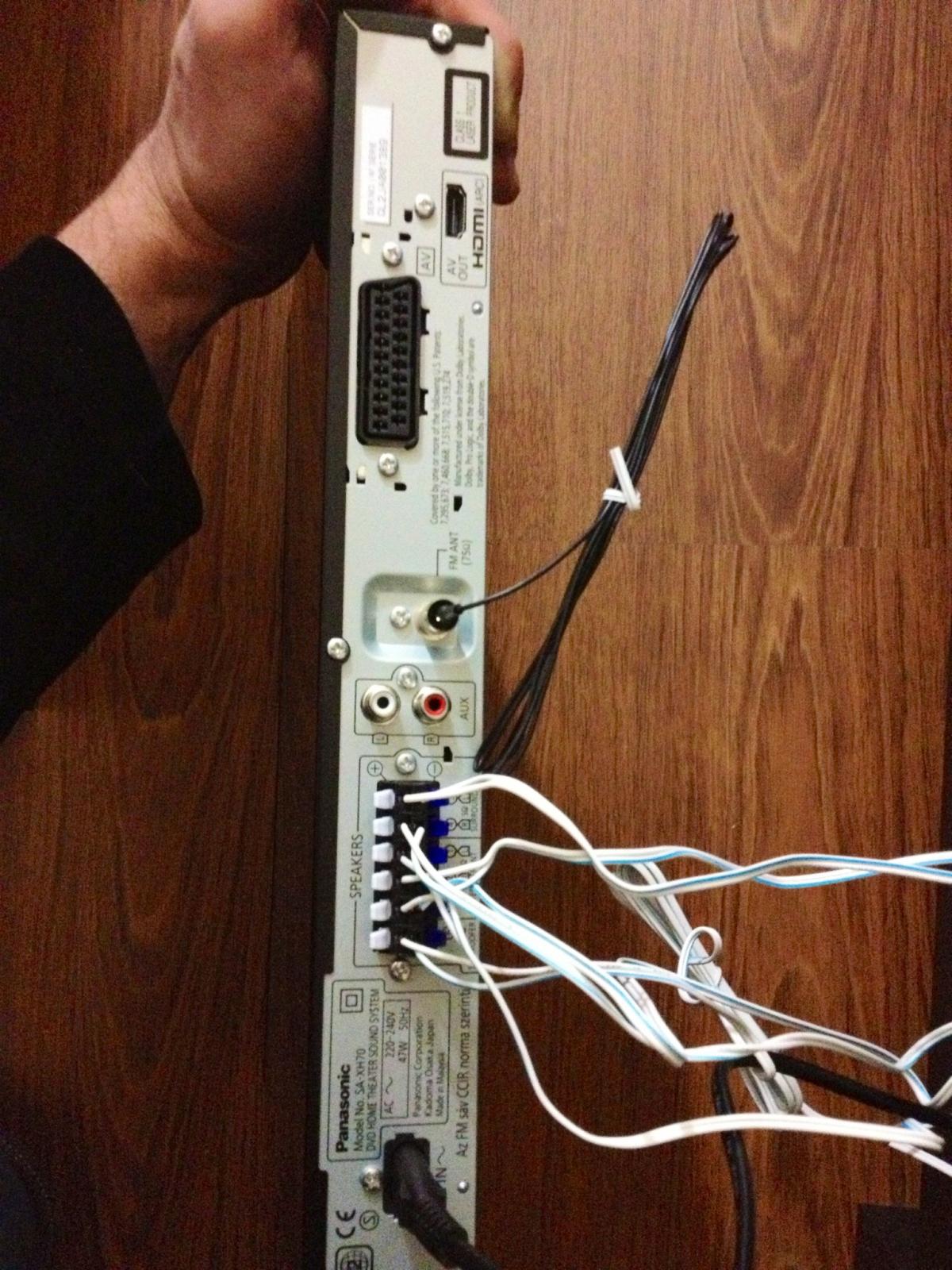

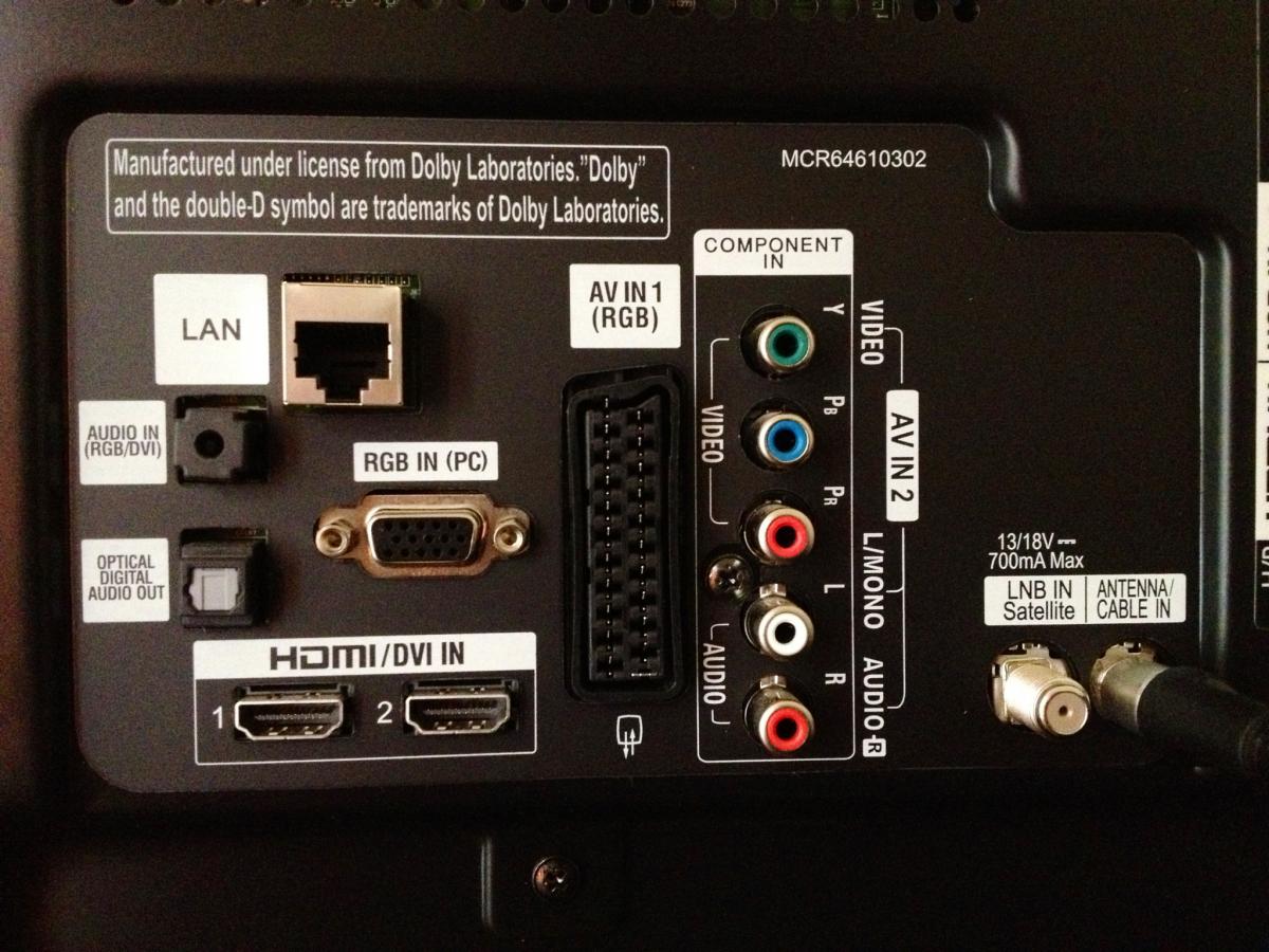

malioufas Δημοσ. 15 Δεκεμβρίου 2013 Δημοσ. 15 Δεκεμβρίου 2013 Καλησπέρα, θα ήθελα να ρωτήσω τι καλώδιο\α - αντάπτορα χρειάζομαι για να συνδέσω την τηλεόραση μου με το home cinema και το playstation? Παραθέτω τισ εισόδους - εξόδους τους: tv home cinema Ευχαριστώ πολύ!!!
graphist83 Δημοσ. 17 Δεκεμβρίου 2013 Δημοσ. 17 Δεκεμβρίου 2013 Ειναι παλιό το home και ασύμβατο με τα ψηφιακά πρωτοκολλά σύνδεσης. Η λύση ειναι λίγο ακριβή. * Συνδέεις το Home με HDMI με την TV * Συνδέεις το PS3 με HDMI με την TV * Αγοράζεις εναν adapter toslink to rca (εχει κανα 45αρι €) * Αγοράζεις και μια οπτική ινα και την συνδέεις απο την εξοδο της TV στην αναλογική aux του home μεσω του μηχανήματος. Καλες ακροασεις.

graphist83 Δημοσ. 18 Δεκεμβρίου 2013 Δημοσ. 18 Δεκεμβρίου 2013 Στερεο ηχο θα εχεις. Αφου το μηχανημα σου εχει αναλογική δικαναλη είσοδο. Εκτος αμα εχει κάποια ρύθμιση matrix για virtual 5,1 (χλωμο). Οχι αυτο που παραθετεις ειναι για coaxial to optical. (παλι ψηφιακο interconnect) εμεις θέλουμε optical to analog rca. Πχ αυτο εδω το οποιο το βρηκα και φθηνα. http://www.easytechnology.gr/index.php?main_page=product_info&products_id=8873 Και αυτο εδω που ειναι δοκιμασμένο http://shopday.gr/index.php?main_page=product_info&products_id=14563#.UrDRUeLcCBI το πρώτο λεω να παρω πάντως καμιά 10αρια για στοκ γιατι τα αγοράζω πιο ακριβά. Αν ειναι να παραγγείλω μετα απο σένα μπας και εχει λιγο στοκ.
