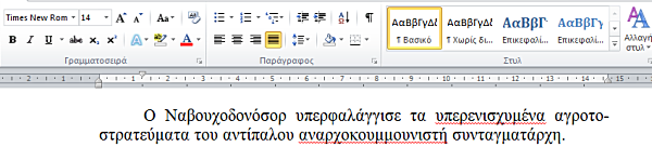

accipio Δημοσ. 16 Δεκεμβρίου 2013 Δημοσ. 16 Δεκεμβρίου 2013 Με την εφαρμογή του αυτόματου συλλαβισμού, το προηγούμενο κείμενο θα έπρεπε να βγει έτσι όπως φαίνεται στην παρακάτω εικόνα, δηλ. μια χαρά:Δεν βγαίνει έτσι σε σένα;
arc Δημοσ. 16 Δεκεμβρίου 2013 Δημοσ. 16 Δεκεμβρίου 2013 το παραδειγμα που ανεβασες ειναι τελειο. εκει που λεει "αγροτοστρατευματα του αντιπαλου αναρχοκουμουνιστη" ειναι μια μ@λ@κι@ μεσα σε επισημο κειμενο. το ερωτημα ειναι πως μπορεις να γινει "αγροτοστρατευματα του αντιπαλου αναρχοκουμουνιστη" να σταματαει εκει, γιατι ετσι μας αρεσει και επειδη ετσι ταιριαζει στο γραπτο. Μετα αλλαγη γραμμης απο κατω (εδω δηλαδη) και να συνεχηζει το καιμενο και ολα αυτα με την πληρη στοιχηση. εαν ειναι απαρετητο να ανεβασω κειμενο. Βγαίνει έτσι γιατί η επομενη λέξη ΔΕΝ χωρά και εχεις ζητήσει justify. Αυτό που ζητάς εσύ δεν ειναι "συμπύκνωση" των κενών αλλα αυτόματος χωρισμός λέξης (αυτο που μας μαθαίνουν στο δημοτικό με την παύλα). Με την εφαρμογή του αυτόματου συλλαβισμού, το προηγούμενο κείμενο θα έπρεπε να βγει έτσι όπως φαίνεται στην παρακάτω εικόνα, δηλ. μια χαρά: ΣΩΣΤΟ
