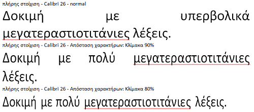

accipio Δημοσ. 15 Δεκεμβρίου 2013 Δημοσ. 15 Δεκεμβρίου 2013 Δες μια λύση χωρίς συλλαβισμό: Μείωση του μήκους των λέξεων (στην ουσία, στένεμα των χαρακτήρων).Στο Word 2010, επιλέγεις το κείμενο που σε ενδιαφέρει, πατάς Ctrl+D, καρτέλα Για προχωρημένους, Απόσταση χαρακτήρων: Κλίμακα, όπου και πειραματίζεσαι με μείωση του ποσοστού.

accipio Δημοσ. 15 Δεκεμβρίου 2013 Δημοσ. 15 Δεκεμβρίου 2013 Όχι, δεν θα έχεις πρόβλημα, αυτή η ρύθμιση γίνεται και εκ των υστέρων, και ισχύει και για το Word 2007. Aν θέλεις, την εφαρμόζεις σε όλο το κείμενο, αφού πρώτα το επιλέξεις (Ctrl+A). Πάντως το καλύτερο θα ήταν να ενεργοποιήσεις τον αυτόματο συλλαβισμό (ή, έστω, τον χειροκίνητο, αν δεν σε ικανοποιεί ο αυτόματος).

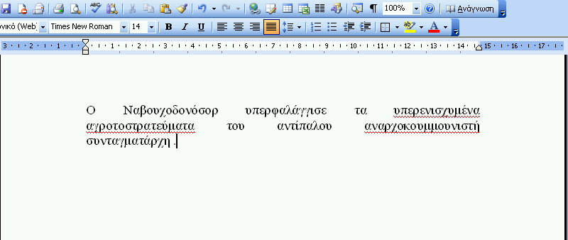

geioannou Δημοσ. 15 Δεκεμβρίου 2013 Μέλος Δημοσ. 15 Δεκεμβρίου 2013 (επεξεργασμένο) εκανα οτι αναφέρεται παραπανω αλλα δυστυχώς τιποτα δεν αλλαξε. η κανω κατι λαθος η κατι αλλο συμβαινει. ο μονος τροπος για να αποφυγω αυτα τα κενα μεταξυ των λεξεων σε καποια σημεια, ειναι μονο εαν σε εκεινο το σημειο πατησω ΕΝΤΕR οποτε αλλαζοντας παραγραφο δεν κανει το προβλημα (παραγραγο και οχι να παω στην απο κατω σειρα) Επεξ/σία 16 Δεκεμβρίου 2013 από geioannou
micos000 Δημοσ. 16 Δεκεμβρίου 2013 Δημοσ. 16 Δεκεμβρίου 2013 Μπορείς να ανεβάσεις ένα screenshot από μι σελίδα του word για να καταλάβουμε πως στα εμφανίζει; Η πλήρης στοίχιση δεν είναι και τόσο άσχημη σε ένα κανονικό κείμενο. Το άσχημο είναι όταν υπάρχουν πολύ μεγάλες λέξεις στην ίδια γραμμή και έχεις επιλεγμένη μεγάλη γραμματοσειρά (14 και πάνω) και μικρά όρια σελίδας. π.χ. . και μαλιστα αυτο που δεν μπορω να κανω ειναι το να αλλαξω γραμμη χωρις να "τραβηξει τα γραμματα μεχρι το τελος της προηγουμενεις γραμμης. Αυτό που λες διορθώνεται με τη στοίχιση αριστερά που είπε ο 0verc0me αλλά είπες ότι δεν το θέλεις έτσι.
geioannou Δημοσ. 16 Δεκεμβρίου 2013 Μέλος Δημοσ. 16 Δεκεμβρίου 2013 το παραδειγμα που ανεβασες ειναι τελειο. εκει που λεει "αγροτοστρατευματα του αντιπαλου αναρχοκουμουνιστη" ειναι μια μ@λ@κι@ μεσα σε επισημο κειμενο. το ερωτημα ειναι πως μπορεις να γινει "αγροτοστρατευματα του αντιπαλου αναρχοκουμουνιστη" να σταματαει εκει, γιατι ετσι μας αρεσει και επειδη ετσι ταιριαζει στο γραπτο. Μετα αλλαγη γραμμης απο κατω (εδω δηλαδη) και να συνεχηζει το καιμενο και ολα αυτα με την πληρη στοιχηση. εαν ειναι απαρετητο να ανεβασω κειμενο.
