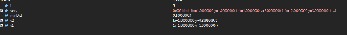

παπι Δημοσ. 11 Δεκεμβρίου 2013 Δημοσ. 11 Δεκεμβρίου 2013 εχεις δικιο. Αλλα τοτε θα επρεπε απλα να εφαρμοσω τον τυπο της αποστασης manhattan. Βασικα, κακως χωρισες τα σημεια σε δυο πινακες. Εαν θες τα πιο κοντινα σημεια, δες ποσο ευκολα βγαινει με abstraction και vectors struct vec2 { float x,y; vec2(){} vec2(const float& x,const float& y): x(x),y(y){} float len() const { return std::sqrt(x*x+y*y); } vec2 operator-(const vec2& other) const { return vec2(x-other.x,y-other.y); } }; int main() { //init random vecs vec2 vecs[]= { vec2(1,1), vec2(1,2), vec2(-2,3), vec2(1,0.9), vec2(3,10) }; vec2 v1,v2; float minDist = std::numeric_limits<float>::max(); //mia forfor gia test ola me ola for(int i = 0; i < _countof(vecs); i++) for(int j = i; j < _countof(vecs); j++) { //alla oxi gia idia if(i == j) continue; float dist = ( vecs[i] - vecs[j]).len(); if(dist < minDist) { minDist = dist; v1 = vecs[i];// ayto v2 = vecs[j];// kai ayto exoyn thn mikroterh apostash } } return 0; }

παπι Δημοσ. 11 Δεκεμβρίου 2013 Δημοσ. 11 Δεκεμβρίου 2013 να και το αποτελεσμα που ειναι σωστο (το 1,1 με το 1, 0.9 εχουν την μικροτερη αποσταση.
