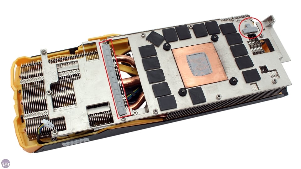

LouCi4er Δημοσ. 23 Φεβρουαρίου 2016 Δημοσ. 23 Φεβρουαρίου 2016 Γιατι στο Sapphire TRIXX ενω παταω reset δηλαδη normal χωρις OC (1040 1500) οταν κανω restart μου δινει μονο του +19mv Να μην τα ξαναλεμε,εχει δωσει η Sapphire λιγο ρευμα ακομα στα νεοτερα bios για τις 290/Χ οπως εχει δωσει και λιγο παραπανω στις 390/Χ.Φυσιολογικοτατο ειναι,η Sapphire το εχει κανει αρα κατι παραπανω θα ξερει.Μην αγχωνεσαι.Σε ενα ticket ειχα ρωτησει γι αυτο και μου ειπαν οτι το καναν για σταθεροτητα.Οντως η δικια μου ακουει καλυτερα στο κλοκαρισμα με το λιγο ρευμα που δωσαν. Ποσο idle ρευμα εχεις,0.984mv ή 1008mv? Δεν ξέρω κατά πόσο είναι σχετικό το θέμα να καθόμαστε να αναλύουμε τα της τοποθέτησης της πάστας, αλλά δε συμφωνώ ιδιαίτερα στο ότι δεν έχει διαφορά από έναν επεξεργαστή.Ο επεξεργαστής έχει τετράγωνο heatspreader πάνω στο die, το οποίο ήδη καλύπτεται εξ ολοκλήρου από το εργοστάσιο με πάστα.Επειδή ακριβώς το heatspreader είναι τετράγωνο, οι περισσότεροι συνιστούν μια κοτσιλιά στο κέντρο επειδή θα απλώσει κυκλικά και ομοιόμορφα, ανάλογα και με την κάθε πάστα βέβαια.Άμα κάνεις delid τον επεξεργαστή δε θα πας να βάλεις κουκίδα στη μέση, σε μακρόστενο die, λογικό είναι. Ε το ίδιο και στις gpu, όπως και στη 290.Επειδή το die της δεν είναι τετράγωνο δεν πας με την κουκκίδα στη μέση.Το θέμα είναι ότι, όποια μέθοδο και να χρησιμοποιήσεις, εάν μείνουν ακάλυπτες έστω και μικρές επιφάνειες στις γωνίες, θα ανεβάζει θερμοκρασία, ειδικά αυτή η κάρτα που είναι ενεργοβόρα.Να μιλάγαμε για καμιά 950 ξέρω 'γω που πιάνει 60 μάξιμουμ σε κακό κουτί, δε θα είχε και μεγάλη διαφορά θεωρώ.Εκεί είναι που με παιδεύει σε συνδυασμό με το πώς πατάει το cooler της.Βάζω λίγη και όταν την ανοίγω βλέπω ακάλυπτα σημεία επειδή και η πάστα αυτή δεν απλώνει εύκολα από μόνη της.Βάζω περισσότερη για να απλώσει και πνίγεται.Θέλει κάπου στη μέση, την οποία την πέτυχα μόνο τις δύο πρώτες φορές! Θα δοκιμάσω να τη βγάλω στον ήλιο να ζεσταθεί, όπως λες κι εσύ, το διάβασα και από άλλους που λένε ότι για τοποθέτηση σε gpu τη ζεσταίνουν τη συγκεκριμένη.Ίσως έτσι καταφέρω να απλώσω μικρότερη ποσότητα που να καλύψει όλη την επιφάνεια.Επίσης σκέφτομαι να δοκιμάσω το άπλωμα με πιστωτική, που θα είναι σαφώς πιο εύκολο, μιας και το, ας πούμε πινέλο που έχει η πάστα , είναι μαλακό και δε βολεύει για ομοιόμορφο στρώσιμο με παγωμένη πάστα.Το θέμα είναι ότι φοβάμαι μην τη γδάρω έτσι και πάθουμε και ζημιά. Θα γρατσουνισει η πλαστικη καρτα την μεταλλικη επιφανεια του πυρηνα? Δεν νομιζω οτι και να θες,μπορεις να κανεις κατι τετοιο.Μου φαινεται δυσκολο να εχει τοσο μεγαλη επιπτωση η τοποθετηση της παστας,ειδικα εκει που λες οτι ανεβαζει ακαριαια θερμοκρασια.Μηπως δεν βαζεις σωστα την ψυκτρα?Εχω τοποθετησει παστα σε επεξεργαστη απειρες φορες,παντα την απλωνω με πιστωτικη(εχω μια που ειναι χρεωμενη μεχρι το λαιμο ) και ποτε δεν ειχα θεμα.Οσες φορες το εχω τσεκαρει,παντα τα συστηματα ειχαν πολυ καλες εως αριστες θερμοκρασιες.Τοση διαφορα εχει ο πυρηνας την gpu?Απλα ρωταω μπας και βρεις ακρη. Παντως συμφωνω με arrows,η παστα δεν χαλαει,ουτε μυριζει,ουτε μουχλιαζει.Τσαμπα κοπο κανετε για 1-2 βαθμους.Ειχα μια 5870 5 χρονια,με ενα συγκεκριμενο προφιλ που ειχα φτιαξει στο ab,62 βαθμους μεγιστο επιανε απο την πρωτη μερα,62 βαθμους 5 χρονια μετα που την εβγαλα.Αμα ηταν να χαλανε οι παστες,μια μικρη αυξηση προς τα πανω δεν θα ειχα δει?Λεω εγω τωρα.Εννοειτε δεν την ειχα ανοιξει ποτε,μονο απλα την φυσαγα μια φορα τον χρονο.

Bigi444444 Δημοσ. 23 Φεβρουαρίου 2016 Δημοσ. 23 Φεβρουαρίου 2016 Λευτέρη, αυτό έγινε όπως σου λέει και ο Louci4er για λόγους σταθερότητας.Συγκεκριμένα μάλιστα για να εξαφανίσουν τις μαύρες οθόνες λόγω χαμηλής τάσης στις μνήμες.Είναι γνωστό θέμα. (Πολλά θέματα γενικότερα οι sapphire, παράπονο ιδιαίτερο δεν έχω, αλλά δε μπορώ να πω αγόγγυστα από τις top υλοποιήσεις...) Louci4er, μη συγκρίνεις με τον επεξεργαστή.Αυτός έχει spreader επάνω που τον προστατεύει.Ακόμα και να χαράξεις με κόφτη το spreader δεν τρέχει τίποτα.Εδώ ο πυρήνας είναι γυμνός.Δεν ξέρω εάν τον χαράζει εύκολα, αλλά μια φοβία την έχω.Σκέψου έχει ήδη κάνει αράχνες εμένα από τα βάλε βγάλε πάστες.Όχι ότι επηρεάζει σε κάτι, αλλά σκέψου ότι το έπαθε με πάστα χωρίς μεταλλικά στοιχεία και με βαμβάκι.Που να την έβγαζα με καμιά μπολύζα ξερω 'γω ή να είχα πάστα με διαμάντι μέσα.... Γενικά διάβασα πολλά πράγματα αυτές τις μέρες και θα έλεγα ότι με βοήθησε να καταλάβω κάποια πράγματα που αγνοούσα.Το σίγουρο που αντιλήφθηκα είναι ότι το τόσο απλό που θεωρούν όλοι, δεν είναι και τόσο απλό πάντα.Ανάλογα τους συνδυασμούς cpu/gpu, πάστας και ψύκτρας, πρέπει να ακολουθήσεις και διαφορετική προσέγγιση.Εμένα έχω καταλήξει ότι όλα τα προβλήματα μου τα βγάζει το μπλοκ της ψύκτρας που είναι ραβδωτό και όχι λείο.Τουλάχιστον, δε με βολεύει εμένα προσωπικά να το καταφέρω.Είτε θα βάζω λίγη πάστα για να μη μπουκώσει οπότε θα μένουν ακάλυπτα σημεία είτε για να μην έχω αυτό το θέμα θα το πνίγω στην πάστα, οπότε πάλι δώρον άδωρον.Υποψιάζομαι ότι θα ακολουθήσω ανάστροφη πορεία και θα απλώσω με πιστωτική στο μπλοκ της ψύκτρας και θα το ακουμπήσω στο pcb μετά.Εξάλλου και από το εργοστάσιο η πάστα τοποθετείται με πιστόλη πάνω στο μπλοκ, όχι στον πυρήνα... Α, τώρα που θυμήθηκα, hynix μνήμες φοράει εμένα τελικά.Είναι καλές αυτές ή προτιμάμε τις (νομίζω; ) elpida; 1
