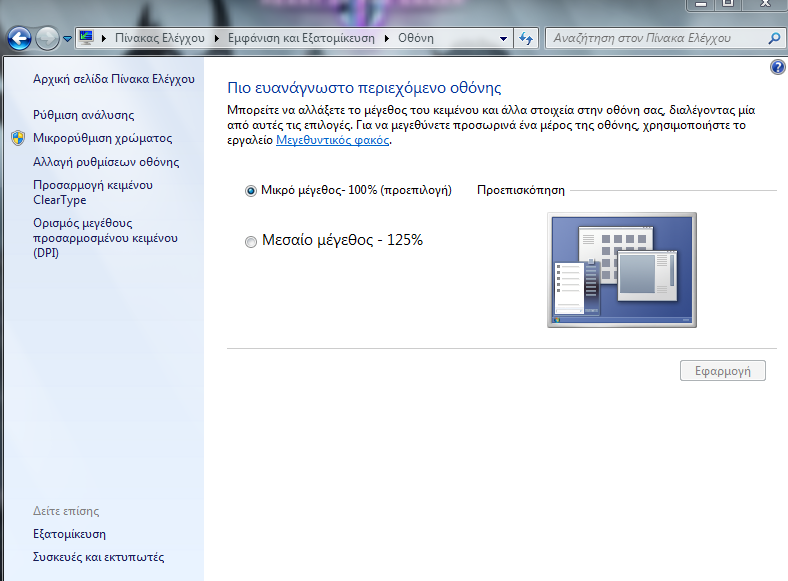

Zergoulini Δημοσ. 9 Δεκεμβρίου 2013 Δημοσ. 9 Δεκεμβρίου 2013 Βαλε και στο Desktop 1920x1080 και ρυθμισε το DPI αν θες να ειναι ολα μεγαλυτερα. Το ρυθμιζεις απο εδω, Σου συνηστω να το βαλεις στο 125%. 1
Heatspreader Δημοσ. 9 Δεκεμβρίου 2013 Δημοσ. 9 Δεκεμβρίου 2013 Βαλε και στο Desktop 1920x1080 και ρυθμισε το DPI αν θες να ειναι ολα μεγαλυτερα. Το ρυθμιζεις απο εδω, Σου συνηστω να το βαλεις στο 125%. sdfsd.PNG Ε βέβαια. Είναι δυνατόν να δουλεύεις την οθόνη σε μη native ανάλυση; Θα πάθουν τα μάτια σου. Κάνε αυτό που σου λέει ο φίλος παραπάνω.
