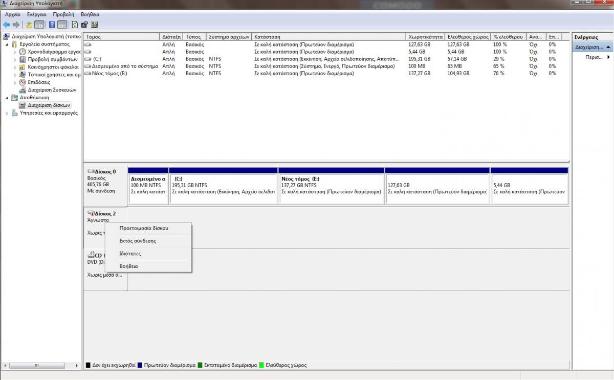

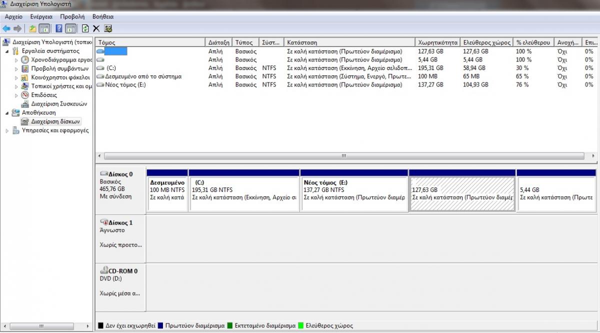

washcloud Δημοσ. 9 Δεκεμβρίου 2013 Δημοσ. 9 Δεκεμβρίου 2013 ...μια φωτό από την Διαχείριση Δίσκων αν είναι εύκολο...;

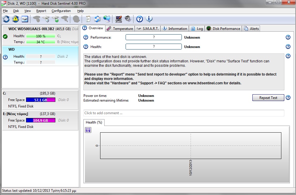

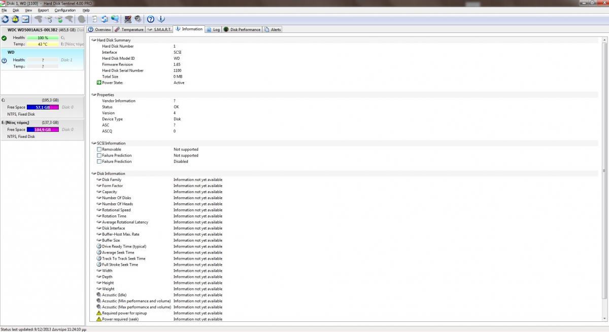

washcloud Δημοσ. 10 Δεκεμβρίου 2013 Δημοσ. 10 Δεκεμβρίου 2013 Αυτό που ενδιαφέρει στο HDS είναι πρωτίστως η εικόνα από την "εναρκτήρια καρτέλα", την "overview" δηλαδή. Κατά τ' άλλα, φοβάμαι πως με βάση αυτό που δείχνει η Διαχείριση Δίσκων, είναι ίσως λίγο μπλεγμένο το πράγμα, σχετικά με το τί θα γίνει με τα αρχεία, που αν κατάλαβα σε ενδιαφέρουν...αρκετά. Πρόσεξε μην κάνεις ΚΑΜΜΙΑ "βιαστική" κίνηση, όχι τουλάχιστον πριν πχ ρωτήσεις εδώ (μην ανοίξεις την θήκη του εξωτερικού ας πούμε, μην δοκιμάσεις να κάνεις κάποιο φορμάρισμα του σκληρού σε κάποια φάση κλπ). Θέλει προσεκτικές κινήσεις, μπας και πρωτ' απ' όλα μπορέσεις να ξαναέχεις τα αρχεία. Κατέβασε το freeware TestDisk για αρχή. Οδηγίες χρήσης θα βρεις πχ εδώ (διάβασε όλη την σελίδα 3 - προς στη μέση έχει screenshots που βοηθάνε). Αν δεν καταφέρεις (να επαναφέρεις το partitioning του δίσκου) με αυτό το πρόγραμμα (που είναι το πιθανότερο), πες και βλέπουμε. * [...ΧΩΡΙΣ να προχωρήσεις παρακάτω, αν κάνεις δεξί κλικ πάνω στο δίσκο -στο τετραγωνάκι στ' αριστερά που λέει "Άγνωστο - χωρίς προετο...(ιμασία)"- στη ΔΔ, τί επιλογές σου δίνει; Πάρε και πόσταρέ μας ένα screenshot - λογικά πάντως θα λέει για μετατροπή είτε σε "βασικό", είτε σε "δυναμικό" δίσκο...].
rosalida Δημοσ. 10 Δεκεμβρίου 2013 Μέλος Δημοσ. 10 Δεκεμβρίου 2013 απο το overview του HDD απο την Διαχειριση Δισκων δινει ως επιλογη μονο Προετοιμασια Δισκου

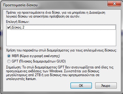

washcloud Δημοσ. 10 Δεκεμβρίου 2013 Δημοσ. 10 Δεκεμβρίου 2013 Δες το TD που είπα. Όσο για την ΔΔ, αν επιλέξεις "προετοιμασία", τί παρακάτω επιλογές έχει; Αυτές που ανέφερα στο προηγούμενο ποστ;
rosalida Δημοσ. 10 Δεκεμβρίου 2013 Μέλος Δημοσ. 10 Δεκεμβρίου 2013 με TestDisk δεν μου τον εμφανιζει με δεξι κλικ "προετοιμασια δισκου" και στις δυο επιλογες μου βγαζει παραθυρο "εσφαλμενη λειτουργια"
washcloud Δημοσ. 10 Δεκεμβρίου 2013 Δημοσ. 10 Δεκεμβρίου 2013 Χμ ελπίζω να μην φλίπαρε το firmware του σκληρού που έχει μέσα η θήκη... Κανονικά περίμενα να σου δίνει (αφού επιλέξεις ΜΒR που είναι "το σωστό") επιλογή για μετατροπή είτε σε basic (αυτό που μάλλον χρειάζεται) ή σε dynamic... Παλιός μάλλον ο εξωτερικός; 500GB βλέπω... Γνωρίζεις έαν είσαι (ή δεν είσαι) εντός εγγύησης; Αν όχι, κι αν δεν έχουν περάσει 5 χρόνια από την αγορά, τσέκαρε το S/N του στο site της WD (γκούγκλαρε "wd warranty"), όπου έχει intercative φόρμα/οδηγό. (...αν είσαι εκτός εγγύησης, πάμε για άνοιγμα της θήκης και βγάλσιμο σκληρού να δούμε ΜΠΑΣ και ως εσωτερικός συμπεριφερθεί αλλιώς. Φοβάμαι όμως πως έχει φλιπάρει, και ήδη να προετοιμάζεσαι για συμβίωση με την ιδέα της απώλειας των αρχείων...)
