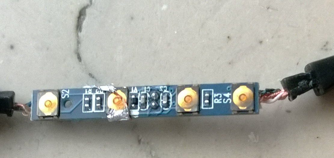

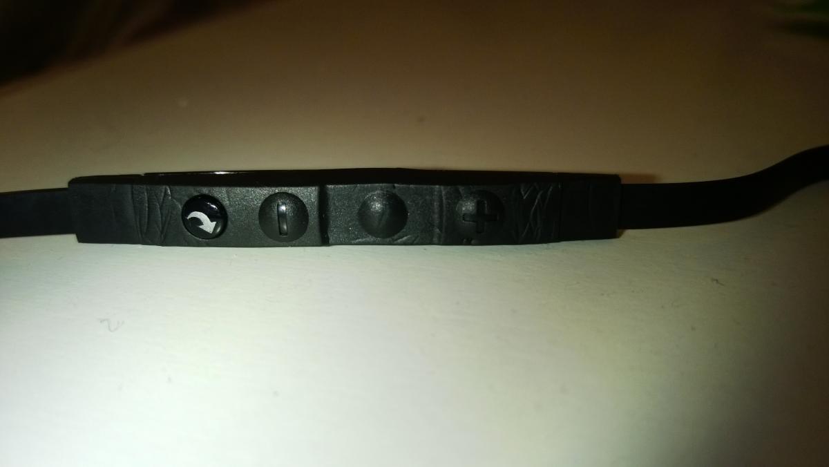

Voodooman Δημοσ. 10 Δεκεμβρίου 2013 Δημοσ. 10 Δεκεμβρίου 2013 ......................... Ωραίος, όλα καλά λοιπόν; Και αισθητικά υπάρχει κάποιο πρόβλημα; Θέλω να πω φαίνεται τίποτα από την επέμβαση ή ξαναέκλεισες το κέλυφος και όλα είναι κανονικά;
thanasis00 Δημοσ. 10 Δεκεμβρίου 2013 Δημοσ. 10 Δεκεμβρίου 2013 ανοίγει εύκολα στις άκρες με κατσαβίδι; Επίσης βλέπω πατσάρεις με ένα καλωδιάκι την επαφή του κουμπιού με τη πίσω μεριά του κυκλωματος;
leo06 Δημοσ. 10 Δεκεμβρίου 2013 Μέλος Δημοσ. 10 Δεκεμβρίου 2013 ανοίγει εύκολα στις άκρες με κατσαβίδι; Επίσης βλέπω πατσάρεις με ένα καλωδιάκι την επαφή του κουμπιού με τη πίσω μεριά του κυκλωματος; ναι,αρκεί να είναι πολύ λεπτό,τις δυο ακραίες επαφές
silmarien Δημοσ. 10 Δεκεμβρίου 2013 Δημοσ. 10 Δεκεμβρίου 2013 Με αυτό τον τρόπο δεν λειτουργούν τα κουμπιά όμως ή κάνω λάθος?
leo06 Δημοσ. 10 Δεκεμβρίου 2013 Μέλος Δημοσ. 10 Δεκεμβρίου 2013 Με αυτό τον τρόπο δεν λειτουργούν τα κουμπιά όμως ή κάνω λάθος? όχι,εγώ μόνο για ακουστικά τα θέλω όχι για hands free
sphinxgr Δημοσ. 10 Δεκεμβρίου 2013 Δημοσ. 10 Δεκεμβρίου 2013 Με τους αντάπτορες λειτουργεί πλήρως κανονικά (απαντά κλπ?)
ShadowSora94 Δημοσ. 10 Δεκεμβρίου 2013 Δημοσ. 10 Δεκεμβρίου 2013 ναι,αρκεί να είναι πολύ λεπτό,τις δυο ακραίες επαφές Ωραιος! εγω με βλεπω με δεστρα γιατι δεν εχω ιδεα απο soldering αν και φενεται πανευκολο,Ισως σε λιγο καιρο να ψαξω για recabling μιας και οντως το καλωδιο δεν παλευεται.
