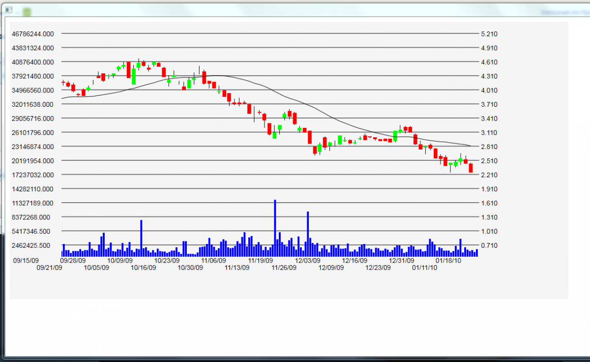

παπι Δημοσ. 11 Δεκεμβρίου 2013 Μέλος Δημοσ. 11 Δεκεμβρίου 2013 Δεν ξερω αν υπαρχουν ολοι καπου μαζι. google technical analysis indicators πχ ενας γνωστος ειναι ο SMA(n) οπου για να "βγαλεις" το σημειο x, θα παρεις τα n ποηγουμενα, θα τα προσθεσεις και το αποτελεσμα θα το διαιρεσεις με το n. πχ εγω το εχω υλοποιησει ετσι namespace ta{ SimpleMovingAverage::SimpleMovingAverage(): value(1) { } SimpleMovingAverage::~SimpleMovingAverage() { } //todo perf void SimpleMovingAverage::Calc() { Buffer::VectorType const& input = this->pInput->As<Buffer*>()->GetData(); Buffer::VectorType& output = this->pOutput->As<Buffer*>()->GetData(); output.resize(input.size()); unsigned int i = this->value; unsigned int len = input.size(); if(this->pVisualParent) { auto bounds = this->pInput->GetBounds(this->pVisualParent->As<Visual*>()); i += bounds.first; len= bounds.last; } for(; i < len; i++) { float sma = 0.f; for(unsigned int j = i - this->value; j < i; j++) { sma += input[j].close; } output[i] = input[i]; output[i].high = sma / float(this->value); float s = sma / float(this->value); } } //interface void SimpleMovingAverage::SetValue(unsigned int val) { this->value = val; } unsigned int SimpleMovingAverage::GetValue() { return this->value; } } και εχω αυτη την γκρι γραμμουλα που ειναι ενας sma(25)
