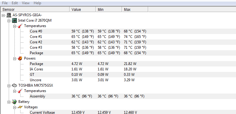

apostol1s Δημοσ. 5 Δεκεμβρίου 2013 Δημοσ. 5 Δεκεμβρίου 2013 ειναι σωστες οι θερμοκρασιες σε λαπτοπ με επεξεργαστη intel i7 η ειναι ανεβασμενες?
Xristaras12 Δημοσ. 5 Δεκεμβρίου 2013 Δημοσ. 5 Δεκεμβρίου 2013 αν χωρις να κανεις τιποτα οι θερμοκρασιες ειναι αυτες που δειχνεις οχι κατι δεν παει καλα. Αν εισαι μετα απο gaming κλπ εισαι παρα πολυ καλα. 1
apostol1s Δημοσ. 5 Δεκεμβρίου 2013 Μέλος Δημοσ. 5 Δεκεμβρίου 2013 χωρις να κανω τιποτα ειναι αυτες οι θερμοκρασιες.ο ανεμηστηρας ξεκιναει να δουλευει οταν αυξηθουνε και αλλο.τι προβλημα μπορει να υπαρχει

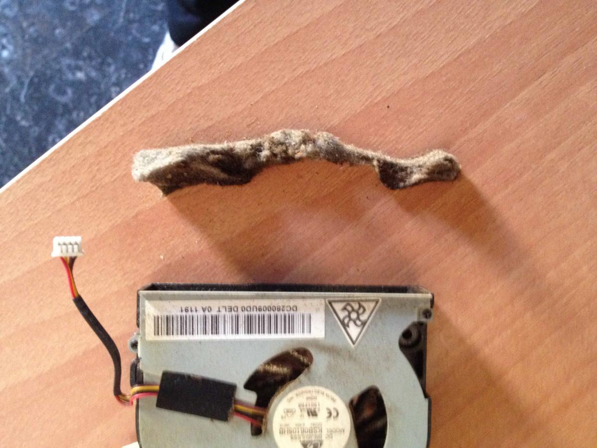

The_Winner Δημοσ. 5 Δεκεμβρίου 2013 Δημοσ. 5 Δεκεμβρίου 2013 Ποσο χρονών ειναι το λαπτοπ? Εντος 2 χρονων δεν μπορεις να φανταστεις τι χνουδι μαζευουν τα fins και δεν αφηνουν τον ζεστο αερα να φυγει για αυτο και ο ανεμιστηρας δουλευει full ! Ανοιξε το για καθαρισμο και αλλαξε τις παστες στα chip
apostol1s Δημοσ. 5 Δεκεμβρίου 2013 Μέλος Δημοσ. 5 Δεκεμβρίου 2013 3χρονια ειναι το λαπτοπ.θα το ανοιξω για να τον καθαρισω και να αλλαξω παστα στον επεξεργαστη.υπαρχει καποια καλη που να κατεβαζει την θερμοκρασια?
The_Winner Δημοσ. 5 Δεκεμβρίου 2013 Δημοσ. 5 Δεκεμβρίου 2013 Εντώς 2 ετων:https://fbcdn-sphotos-h-a.akamaihd.net/hphotos-ak-ash3/556310_545428255484408_2086806254_n.jpgΜετά τον καθαρισμόhttps://fbcdn-sphotos-e-a.akamaihd.net/hphotos-ak-ash2/229925_545431022150798_891654405_n.jpgΠάστα χρησιμοποιω Artic Silver 5 . Θερμοκρασιες idle επεξεργαστη εχω 33C

apostol1s Δημοσ. 7 Δεκεμβρίου 2013 Μέλος Δημοσ. 7 Δεκεμβρίου 2013 ο ανεμιστηρας τελικα ειχε παρα πολυ σκονη.τωρα οι θερμοκρασιες ειναι 30-40.
apostol1s Δημοσ. 7 Δεκεμβρίου 2013 Μέλος Δημοσ. 7 Δεκεμβρίου 2013 δεν τον ειχα καθαρισει απο τοτε που τον αγορασα για 3 χρονια περιπου.τωρα και χαμηλες θερμοκρασιες εχω και ουτε ακουγεται καθολου ο ανεμιστηρας
