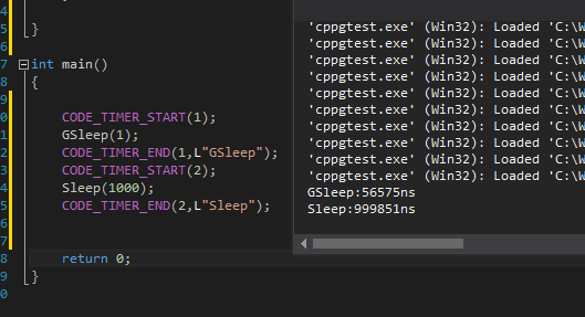

Πρωτο run
Μονο 95% εξω. Οκ, εβαλα και εγω το second, δεν ειμαι σωστος.. anyway.
Εγραψα ως πρωτο λαθος το "δεν ειναι geeks sleep αλλα busy wait" επειδη το sleep με το busy wait, απεχουν αιωνες φωτος.
Τι κανει το Sleep; Πολυ απλα, δεν στελνει opcode του προγραμματος σου στη cpu.
Τι κανει το busy wait;
Αυτη ειναι η μεταφραση με full speed opt.

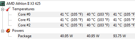

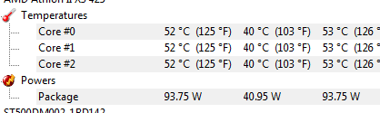

Εαν προσεξεις καλα. Το loop ειναι αναμεσα στο 12α0 - 12β3. Εκει μεσα εχεις μονο registers, δεν κανεις ουτε ενα hit στη ram. Τι σημαινει αυτο; Με καθε κυκλο του cpu, η control unit δινει enable σε δυο registers και την alu.
Θα μου πεις, σιγα τα ωα. Εμ, δεν ειναι σιγα τα ωα. Ο register στην cpu (αν δεν κανω λαθος) ειναι flip-flop, δηλαδη εχεις 4 mosfets για καθε bit, το cmp γινεται με τον adder (αν και παλι δεν κανω λαθος), που ο καθε adder εχει 10 mosfet per bit.
αρα εχουμε 10 * 32 του adder 320 Mosfet + 4 * 32 * 2 των registers 256  συνολο 576 mosfet εν δραση (χωρις ram hit, πας σε full load του cpu. Αν εκανε ram hit, τοτε θα περιμενε σχετικα παρα πολυ ωρα). Βεβαια οι mosfet ειναι tranzistors δηλαδη γειωνουν, δηαλδη απλα, "θελω ρευμα για να ψησω".
Φυσικα τα νουμερα απο πανω ειναι για αρκετα απλο cpu, οι συγχρονοι εχουν εκ μοσφετ.
Αλλα και παλι το αποτελεσμα ειναι μαθηματικα σιγουρο. Το παραπανω θελει  ρευμα και δινει θερμοκρασια.
Οριστε.
Πριν την εκτελεση
Μετα απο 50 sec

Λαθος δυο. Στα του κωδικα τωρα. Εχεις 2 μεταβλητες ολες και ολες, 2 μεταβλητες για την ιδια δουλεια, αλλα για καποιο λογο η μια εχει διαφορετικο τυπο απο την αλλη.
Τωρα για το "του λυνει τα προβληματα"
Πρωτο run
