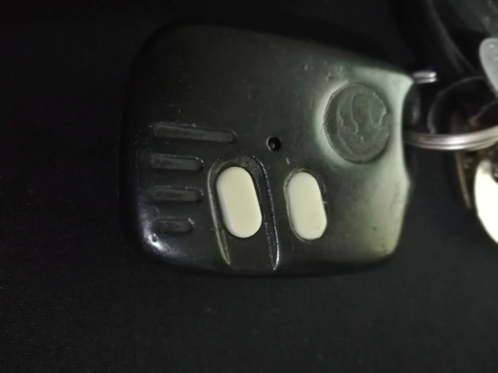

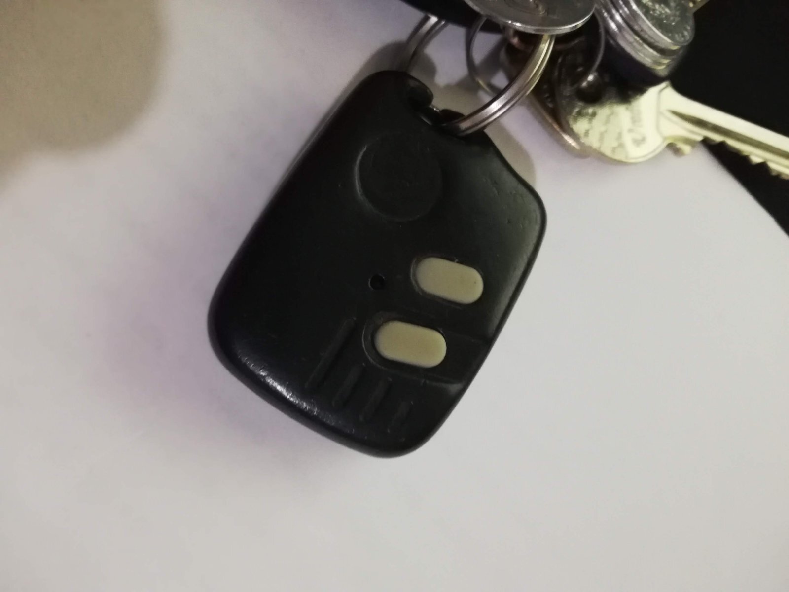

thimiostrikala Δημοσ. 5 Δεκεμβρίου 2023 Δημοσ. 5 Δεκεμβρίου 2023 Είχα και εγώ το ίδιο πρόβλημα δεν χάλασε έχασε την επικοινωνία και προσπάθησα με τον παραπάνω τρόπο και δεν έχει επιτυχία αυτός ο τρόπος είναι για άλλο μοντέλο συναγερμού και όχι το TH 2000, Τελικά πήγα στο συνεργείο της Toyota και το προγραμμάτισε το τηλεχειριστήριο από τον συναγερμό ΤΗ 2000 και παρατήρησα ότι ο ηλεκτρολόγος που το έφτιαξε δεν χρησιμοποίησε την πόρτα άνοιγμα και κλείσιμο την πόρτα την είχε μόνιμα ανοιχτεί από την αρχή που μπήκε στο αυτοκίνητο, και δεύτερο παρατήρησα ότι με το αριστερό χέρι πατούσε το τηλεκοντρόλ τα κουμπιά το ον και το κουμπί του πανικού μαζί και με το δεξιό δεν το έβλεπα καλά χρησιμοποίησε το κλειδί της μηχανής και επειδή είχα κάποια κλήση στο κινητό μου και μου απέσπασε την προσοχή και έχασα όλη την συνέχεια δεν είδα αν είχε γυρίσει το κλειδί στο ον η απλός το έβαλε και το έβγαλε παντός δοκίμαζε και τα διό κλειδιά του συναγερμού, το κέρατο μου για τηλέφωνο που με απέσπασε την προσοχή θα είχα κλέψει την διαδικασία, επισυνάπτω φωτογραφεία του χειριστηρίου Πάντος ψάξτε από κάποιων φύλου σας που γνωρίζει από συναγερμό ΤΗ2000 της Toyota μήπως και μας αποκάλυψή την διαδικασία, και ένα άλλο που παρατήρησα η διαδικασία είναι ένα λεπτό πολύ λιγότερή από αυτή που περιγράφεται με το άνοιγμα κλείσιμο της πόρτας του οδηγού η όλοι δουλεία είναι πατάς το τηλεχειριστήριο τα διό κουμπιά τα οποία είναι ένα κουμπί κλείδωμα και το ίδιο για ξεκλείδωμα και το δεύτερο κουμπί είναι του πανικού και τα πατάει και τα διό μαζί αυτή είναι η πρώτη διαδικασία η υπόλοιπη δεν κατάφερα να την παρακολουθήσω I had the same problem it didn't crash it lost communication and I tried the above way and no success this way is for another alarm model not the TH 2000, Finally I went to the Toyota workshop and they programmed the remote from the TH alarm 2000 and I noticed that the electrician who made it didn't use the door open and close the door had been permanently open since he first got into the car, and secondly I noticed that with his left hand he was pressing the remote control the on and the panic button together with the right one I couldn't see it well he used the engine key and because I had a call on my cell phone and it distracted me and I lost all continuity I didn't see if he had turned the key to the being the simple put it in and took it out he tried everything and the two alarm keys, my phone horn that distracted me I would have stolen the process, I am attaching photos of the control Anyway, look for someone of your gender who knows about Toyota's TH2000 alarm to see if he can reveal the procedure to us, and another thing that I noticed is that the procedure is a minute much less than the one described by opening and closing the driver's door, all you have to do is press the remote control the two buttons which are a lock button and the same for unlocking and the second button is for panic and he presses them both together this is the first process the rest I didn't manage to follow
