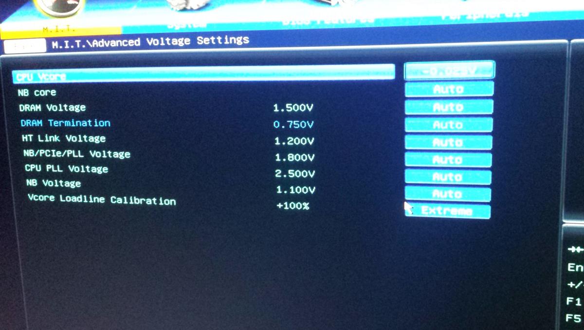

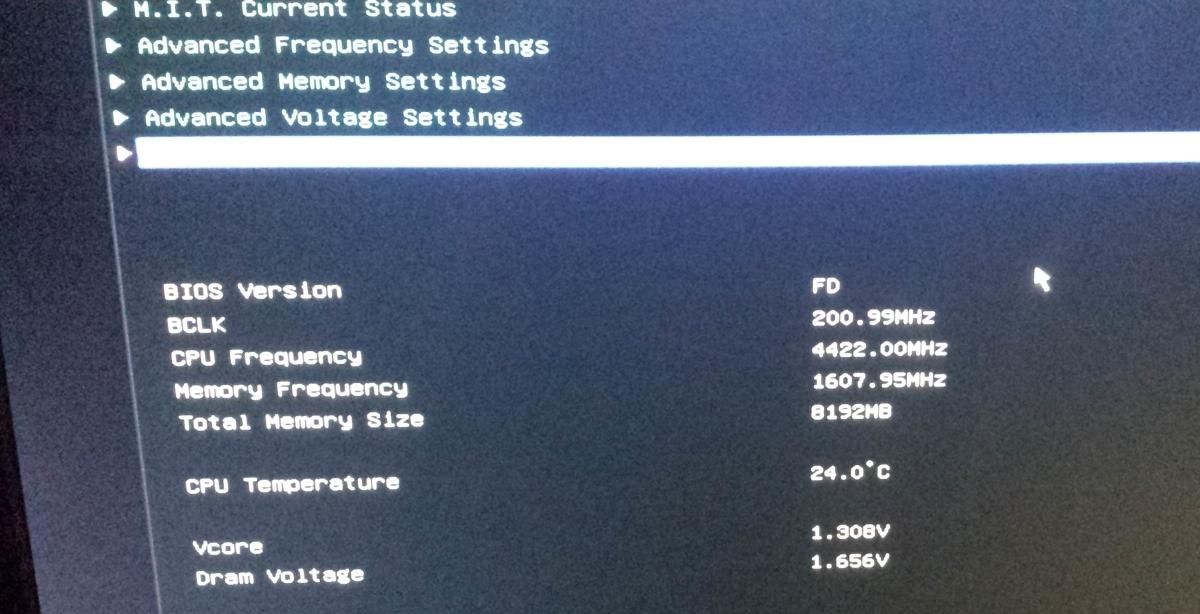

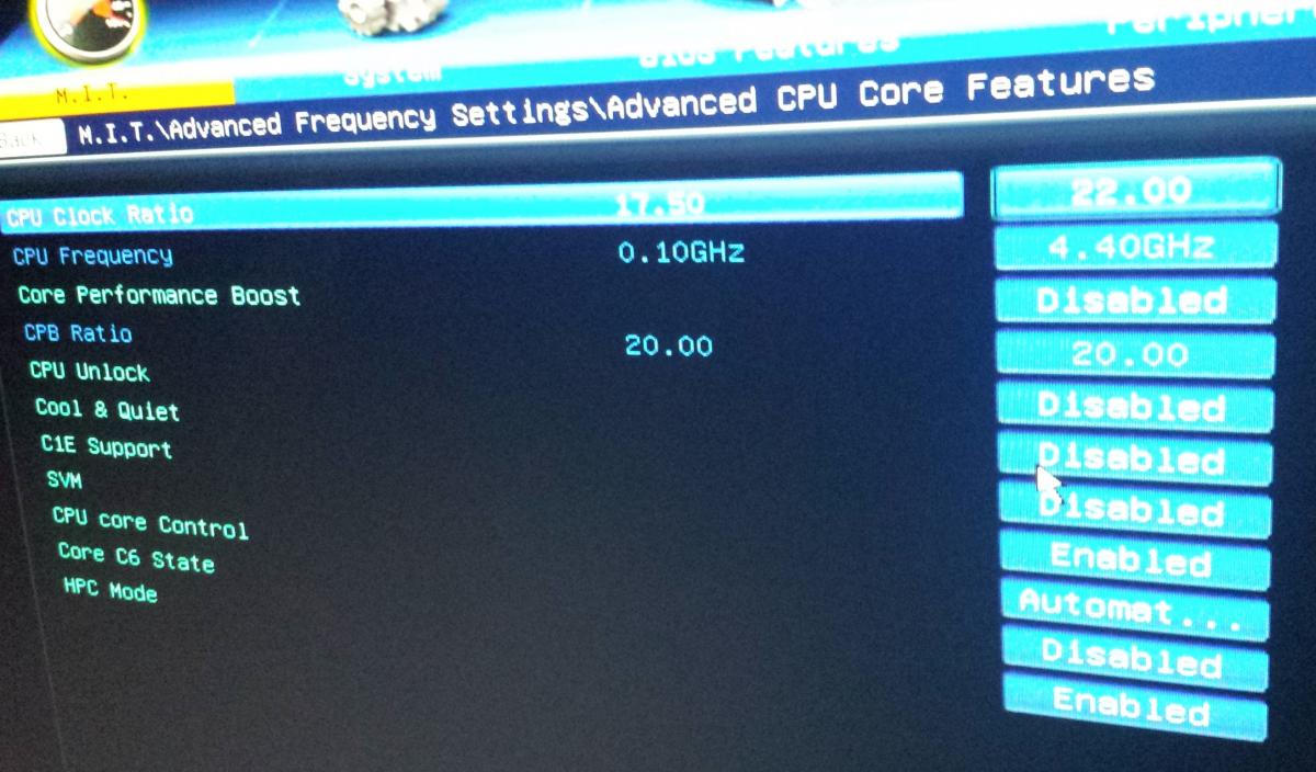

Hyphen Δημοσ. 11 Μαρτίου 2014 Μέλος Δημοσ. 11 Μαρτίου 2014 ναι,εσυ μιλας για το CPU_nb που το εχεις στο high.αλλα δεν ξερεις ποσο ειναι το ρευμα.οκ,ασε το εκει. το αλλο απο extreme,εαν το γυρισεις σε ultra high ποσο ρευμα το εχεις στο bios και ποσο δινει? Για δειτε Αυτα ειναι ολα σε 4.4ghz και οι ρυθμισεις μου στο bios. Δοκιμαζω στα 4.5 με τιποτα δεν καθεται...κανει throttle μετα απο 5, 10,15 λεπτα . Αλλαζω LLC επαιξα με τα volt δεν καθεται χωρις throttle. Απο θερμοκρασιες δεν εχω θεμα.
