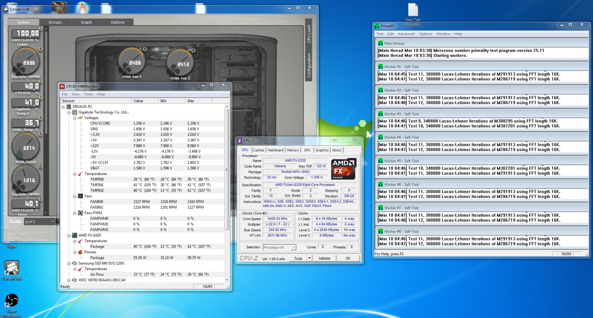

Hyphen Δημοσ. 8 Μαρτίου 2014 Μέλος Δημοσ. 8 Μαρτίου 2014 χαχαχαχαχ Αγαλι αγαλι Θανο! Λοιπον το πηγα 4.3Ghz με 1.320V και ειναι stable. oc 4.3 STABLE 1.32V (3h test).PNG Απο θερμοκρασιες ειμαι αρχοντας ως τωρα... Μια χαρά είσαι με 8350 πάιζω στα 4.4 με 1.34 και ολα auto. Απλά ανέβασα multy. Δώστου κιάλλο Παιδια καλα τα λεμε αλλα μετα απο τα 4.3 που δειχνω πανω δεν με καθεται με τιποτα.... Ανεβαζω ρευμα ρολογια και μου κανει bottleneck βλεποντας το ρευμα στο 0.9χχχ και την συχνοτητα 1.4ghz .... Καμια ιδεα? Απο θερμοκρασιες σε ολες τις περιπτωσεις ειμαι πολυ καλα... Μηπως τα πρεπει να πειραξω και τιποτα αλλο ??? γιατι ειναι ολα στο auto. 1
AiWaaa Δημοσ. 8 Μαρτίου 2014 Δημοσ. 8 Μαρτίου 2014 Το LLC που το έχεις ανέβαστου μια σκάλα και δες τι γίνεται
Hyphen Δημοσ. 8 Μαρτίου 2014 Μέλος Δημοσ. 8 Μαρτίου 2014 Το LLC που το έχεις ανέβαστου μια σκάλα και δες τι γίνεται Θα το κοιταξω και θα σας πω! Εχω μια ερωτηση! Σε full load το ρευμα που μου δειχνει στο cpuz Και το HWmonitor πρεπει να ειναι ΣΤΑΘΕΡΟ ή ας πουμε δεν πειραζει και να παιζει λιγο? Δηλαδη θελω να πω πρεπει να ειναι 1.320V ή αν παιζει 1.320 μετα 1.280 μετα παλι 1.320. Να παιζει αναμεσα σε 2.
Hyphen Δημοσ. 9 Μαρτίου 2014 Μέλος Δημοσ. 9 Μαρτίου 2014 Το LLC που το έχεις ανέβαστου μια σκάλα και δες τι γίνεται Aν εννοεις το Load Line Calibration ειναι στο extreme δεν παει αλλο. θα ελεγα οτι παιζει αρκετα.. Το παραδειγμα με τους αριθμους ηταν τυχαιο. Τι σημαινει γενικα αυτο? Λαθος ρυθμισεις? ή κατι αλλο? Για να σου δωσω να καταλαβεις το εχω βαλει στα 4.6 και το ρευμα κανει πανω κατω αναμεσα στο 1.404 και στο 1.416 και μολις τωρα ειδα οτι για καποιο λογο τρωει bottleneck ....
AiWaaa Δημοσ. 9 Μαρτίου 2014 Δημοσ. 9 Μαρτίου 2014 Που τρωει bottleneck ? Συνήθως ειναι λογο ρεύματος ειτε ζεστένονται αρκετά τα vrm.
Hyphen Δημοσ. 9 Μαρτίου 2014 Μέλος Δημοσ. 9 Μαρτίου 2014 Δεν υπαρχει θεμα θερμοκασιων ειμαι πολυ χαμηλα..... Μηπως πρεπει να αλλαξω τιποτα στις ρυθμισεις;
Hyphen Δημοσ. 10 Μαρτίου 2014 Μέλος Δημοσ. 10 Μαρτίου 2014 Δεν ανεβαινει ευκολα...κατι κανω λαθος μαλλον. Μετα απο πολλες προσπαθειες τον πηγα στα 4.4ghz. Το μονο που με προβληματιζει ειναι οτι το Vcore σε full load παιζει αναμεσα σε 2 αριθμους 1.344 και 1.356 σε αυτη την περιπτωση. Επρεπε να ειναι ετσι ?
Tenshi Δημοσ. 10 Μαρτίου 2014 Δημοσ. 10 Μαρτίου 2014 Και εμένα "παίζει" μερικές φορές μεταξύ 1.380 και 1.392,το θέμα είναι με τι συχνότητα το κάνει.Αν είναι πχ μια-δύο φορές/λεπτό,δέν νομίζω οτι υπάρχει θέμα.Εκτιμώ οτι φταίτει και το γεγονός οτι δουλεύουμε με offset και όχι με καρφωτά ρεύματα.
