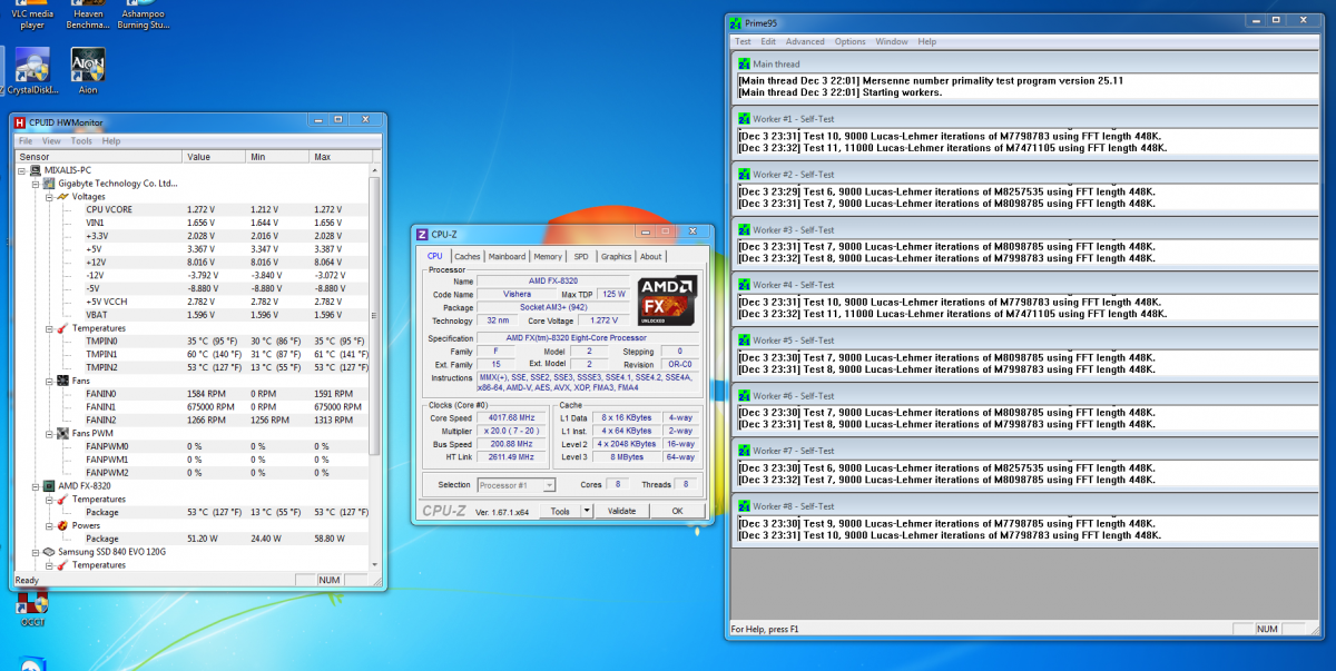

Hyphen Δημοσ. 3 Δεκεμβρίου 2013 Μέλος Δημοσ. 3 Δεκεμβρίου 2013 Οπως ειχα πει δοκιμασα πιο χαμηλο ρευμα αφου τελικα ηταν στο -0.075 το πηγα -0.050 αλλα δεν ηταν καλα. Τελικα το πηγα -0.100V και ειχα καλα αποτελεσματα στα 4.0ghz.Ολη την ωρα ηταν 51-52 βαθμους απλα μολις εβγαλα φωτο πηγε στους 53. Το τεστ εγινε με prime95 να τρεχει 1 ωρα και 40 λεπτα. Δειτε Υ.Γ ξαναεπεσε στους 51-52. Πειτε μου πως σας φαινεται και ποσο να το ανεβασω ακομα κατα την γνωμη σας?? απο οτι ειδαμε 4.0ghz με -0.100 V ειναι τελειο για καντε προτασεις για δοκιμες.
Cloud_7 Δημοσ. 4 Δεκεμβρίου 2013 Δημοσ. 4 Δεκεμβρίου 2013 Καταρχάς 1 ώρα και 40 λεπτά το άφησες στο -0.100V? Περίεργο μου φαίνεται με τόσο undervolting να αντέχει τα 4. Το 1.272V σ'το δίνει με -0.100V? Τέλος πάντων, το θέμα δεν είναι να σου κάνουμε προτάσεις γιατί δεν μπορεί να ξέρει ο καθένας σε τι κομμάτι έχεις πέσει και πόση τάση αντέχει στο τάδε frequency. Απλά συνέχισε το undervolting μέχρι να σου βγάλει error, π.χ αν σου βγάλει στο -0.100V και δε σου βγάλει στο -0.075V, θα ξέρεις ότι το -0.075V είναι το offset που χρειάζεσαι για την τάση. Μιλώντας πάντα για 4.0GHZ. Συνήθως σου πετάει error μέσα στο 10λεπτο το prime οπότε δε χρειάζεται να το αφήνεις τόσο πολύ (μιλώντας πάντα για την εύρεση σφάλματος σε ένα vcore που δεν αντέχει). Συνέχισε μέχρι να δεις σφάλμα σε κάποιον πυρήνα, και μόλις δεις ανέβασε το offset στο bios μέχρι να βρεις την επιθυμητή τιμή. Μπορεί να σου πετάξει error βέβαια και μετά από 1-2 ώρες, απλά αν σ'το βγάλει αμέσως θα ξέρεις ότι απορρίπτεται ασυζητητί το συγκεκριμένο vcore. Επίσης, να κάνεις το πρώτο τεστ στο prime, το Small FFT's.

Hyphen Δημοσ. 4 Δεκεμβρίου 2013 Μέλος Δημοσ. 4 Δεκεμβρίου 2013 Με τη στοκ ψυκτρα ειπαμε οτι εισαι?? Οχι με την evo 212 ειμαι Καταρχάς 1 ώρα και 40 λεπτά το άφησες στο -0.100V? Περίεργο μου φαίνεται με τόσο undervolting να αντέχει τα 4. Το 1.272V σ'το δίνει με -0.100V? Τέλος πάντων, το θέμα δεν είναι να σου κάνουμε προτάσεις γιατί δεν μπορεί να ξέρει ο καθένας σε τι κομμάτι έχεις πέσει και πόση τάση αντέχει στο τάδε frequency. Απλά συνέχισε το undervolting μέχρι να σου βγάλει error, π.χ αν σου βγάλει στο -0.100V και δε σου βγάλει στο -0.075V, θα ξέρεις ότι το -0.075V είναι το offset που χρειάζεσαι για την τάση. Μιλώντας πάντα για 4.0GHZ. Συνήθως σου πετάει error μέσα στο 10λεπτο το prime οπότε δε χρειάζεται να το αφήνεις τόσο πολύ (μιλώντας πάντα για την εύρεση σφάλματος σε ένα vcore που δεν αντέχει). Συνέχισε μέχρι να δεις σφάλμα σε κάποιον πυρήνα, και μόλις δεις ανέβασε το offset στο bios μέχρι να βρεις την επιθυμητή τιμή. Μπορεί να σου πετάξει error βέβαια και μετά από 1-2 ώρες, απλά αν σ'το βγάλει αμέσως θα ξέρεις ότι απορρίπτεται ασυζητητί το συγκεκριμένο vcore. Επίσης, να κάνεις το πρώτο τεστ στο prime, το Small FFT's. Ναι το 1 ωρα και 40 λεπτα ηταν στα -0.100 και ναι το 1.272v μου το δινει στα -0.100v. Το δοκιμασα και χτες στα 4.0ghz με -0.100 και δουλευει αψογα... Τωρα για να το παω 4.2-4.3 πρεπει να πανε τα V στο 0.075 ξερω γω;;
