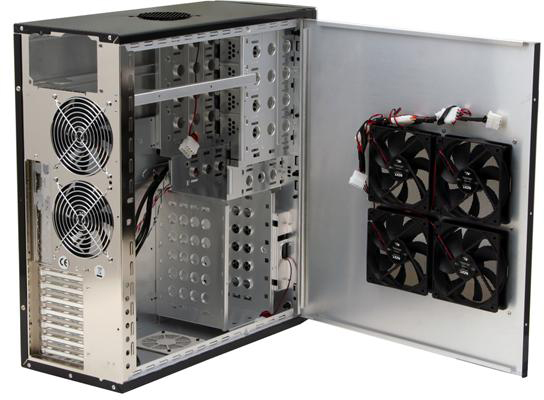

icenex Δημοσ. 30 Δεκεμβρίου 2013 Δημοσ. 30 Δεκεμβρίου 2013 το είχα απορία κ εγώ αυτό.σκέφτομαι να βάλω ανεμιστηράκια στα πλάγια γτ τώρα δεν έχει κ απο οτι βλέπετε έχει κ θέση απο πάνω.τώρα έχω ενα μπρόστα να βάζει κ 2 πίσω να βγάζουν.Τι λετε να βάλω 4 στα πλαγια κ τι να κάνουν ολα να βαζουν ή συνδυασμό? κ πάνω?Κάτι ακόμη αξίζει να βάλω σε όλα φίλτρα?
SPANK Δημοσ. 30 Δεκεμβρίου 2013 Δημοσ. 30 Δεκεμβρίου 2013 το είχα απορία κ εγώ αυτό.σκέφτομαι να βάλω ανεμιστηράκια στα πλάγια γτ τώρα δεν έχει κ απο οτι βλέπετε έχει κ θέση απο πάνω.τώρα έχω ενα μπρόστα να βάζει κ 2 πίσω να βγάζουν.Τι λετε να βάλω 4 στα πλαγια κ τι να κάνουν ολα να βαζουν ή συνδυασμό? κ πάνω?Κάτι ακόμη αξίζει να βάλω σε όλα φίλτρα? Καλύτερα εγω λεω οι πλαινοί να βάζουν θα βαράνε και την κάρτα και ο απο πανω να βγάζει , αρα μπροστά και πλάγια βάζουν και πισω και πανω βγάζουν
icenex Δημοσ. 30 Δεκεμβρίου 2013 Δημοσ. 30 Δεκεμβρίου 2013 Καλύτερα εγω λεω οι πλαινοί να βάζουν θα βαράνε και την κάρτα και ο απο πανω να βγάζει , αρα μπροστά και πλάγια βάζουν και πισω και πανω βγάζουν thanks φίλτρα αξίζει να βάλω?ποια ειναι η γνώμη σου?
SPANK Δημοσ. 30 Δεκεμβρίου 2013 Δημοσ. 30 Δεκεμβρίου 2013 Δεν ξέρω δεν νομιζω οτι χρειάζεται απαραίτητα φίλτρα , τωρα που βλέπω στην φωτογραφία εχει να βάλεις ανεμιστήρα και στο πατο του κουτιού ? αν ναι βάλε να φέρνει αέρα απο κατω να βάζει δηλαδη
icenex Δημοσ. 30 Δεκεμβρίου 2013 Δημοσ. 30 Δεκεμβρίου 2013 Ναι έχει κ απο κάτω αλλά το έχω κάτω στο πάτωμα το κουτί θα φέρνει αέρα σε τόση μικρή απόσταση απο το έδαφος? Θεώρησα οτι αυτό αξίζει να το κάνω αν εχω βάσούλα για το κουτί.
SPANK Δημοσ. 30 Δεκεμβρίου 2013 Δημοσ. 30 Δεκεμβρίου 2013 Ναι αν δεν εχει περιθώριο απο κατω δεν αξίζει οντως , στο δικό μου εχει ποδαράκια εχει μια απόσταση απο το έδαφος οποτε φέρνει αρκετό αέρα και άνετα , αξίζει παντως να του βάλεις μια βάση και να βάλεις τον ανεμιστήρα
