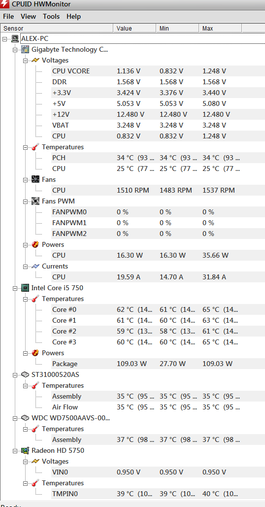

katsouras Δημοσ. 1 Δεκεμβρίου 2013 Μέλος Δημοσ. 1 Δεκεμβρίου 2013 (επεξεργασμένο) Για λιγα παραπανω προτιμω αυτο που ποσταρα.Οι fans πανε εξτρα η ερχεται ετοιμο ομως? Δν εχω ξαναπαρει case κ δν γνωριζω.Μια ερωτηση ακομα για την καρτα γραφικων.Αν κανω την υπερβαση κ παω για την παρακατω θα πρεπει να αλλαξω κ τροφοδοτικο? Δενει με την μητρικη μου? Πιο καλα εχω να δωσω αλλα 100 κ να παρω μια πολυ καλυτερη που θα αντεξει παραπανω χρονια. http://www.e-shop.gr/product?id=PER.513637 Αφου εβαλα την παστα και σε cpu και σε gpu οι θερμοκρασιες ειναι οι εξης Επεξ/σία 1 Δεκεμβρίου 2013 από katsouras
STORM1978 Δημοσ. 1 Δεκεμβρίου 2013 Δημοσ. 1 Δεκεμβρίου 2013 Αν οι θερμοκρασίες είναι σε idle είναι κάπως υψηλές! Για δες μήπως δεν πάτησε καλά η ψήκτρα και δοκίμασε να την ξαναβάλεις. Πόση πάστα έβαλες? Δεν θέλει πολύ, μια σταγόνα λίγο πιο πολύ από σπόρο σιταριού στο κέντρο και μην ανησυχείς η ψήκτρα με το που πατήσει θα το απλώσει!
