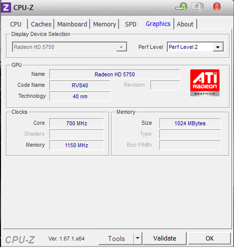

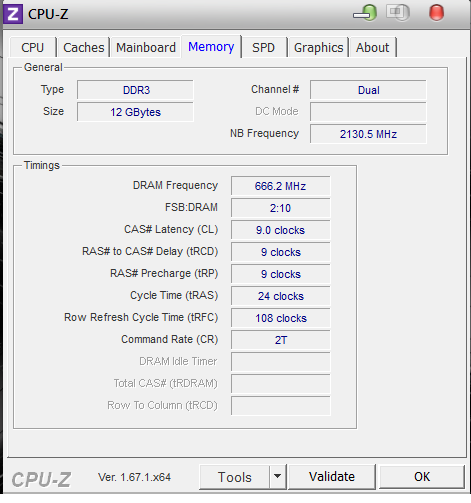

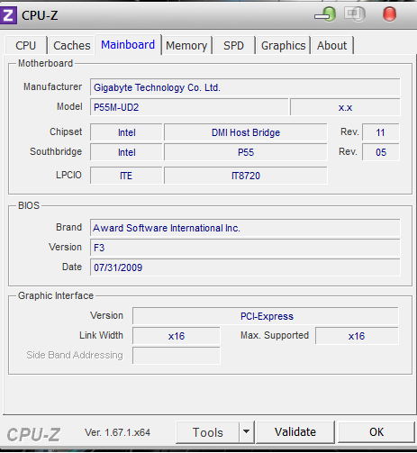

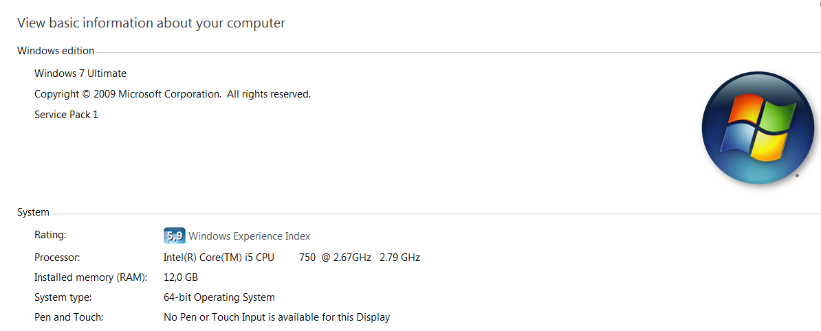

katsouras Δημοσ. 30 Νοεμβρίου 2013 Δημοσ. 30 Νοεμβρίου 2013 (επεξεργασμένο) Εχω το Desktop μου απο αρχες του 2010 και ειμαι αρκετα ευχαριστημενος ολα αυτα τα χρονια.Βλεπω ομως οτι ο σκληρος εχει αρχισει να μου κανει νερα με αποτελεσμα να μου κανει σχετικα αργο το pc ενω δινει μαχη ολη μερα και κανει αρκετη φασαρια οποτε λεω να παω σε ssd οπως ειναι λογικο.Επισης θα ηθελα να μου πειτε γνωμες για αναβαθμιση καρτας γραφικων.Ειμια αρκετα ευχαριστημενος και τα τρεχω ολα σε πολυ καλες αναλυσεις αλλα να την βαλω στο προγραμμα για αργοτερα.Οπως ειναι λογικο θελω μια οικονομικη αλλα ποιοτικη αναβαθμιση.Νομιζω γυρω στα 200 ευρω οτι μπορω να τα διαθεσω οποτε μην ξεφυγουν οι προτασεις κατα πολυ. *Ανεβαζω φωτο ωστε να δειτε τα specs Επεξ/σία 30 Νοεμβρίου 2013 από katsouras

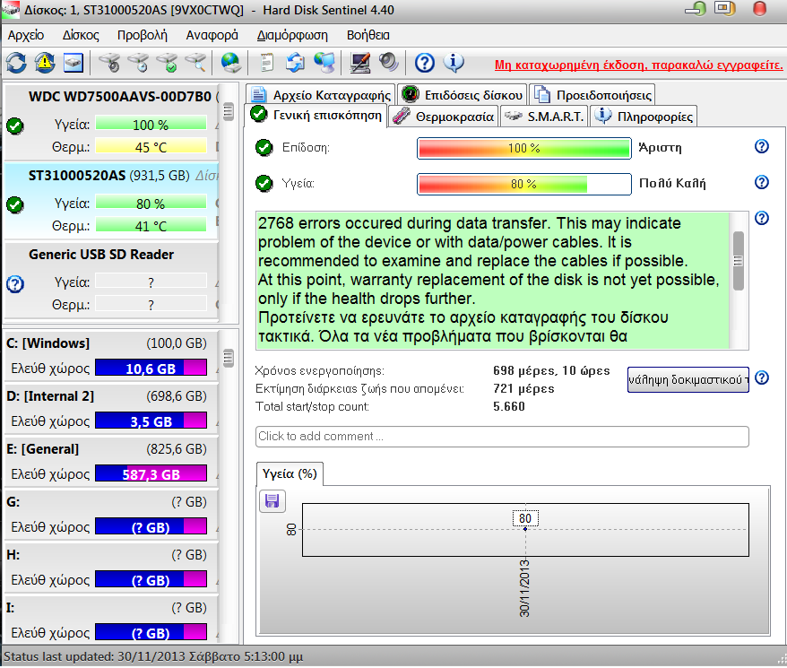

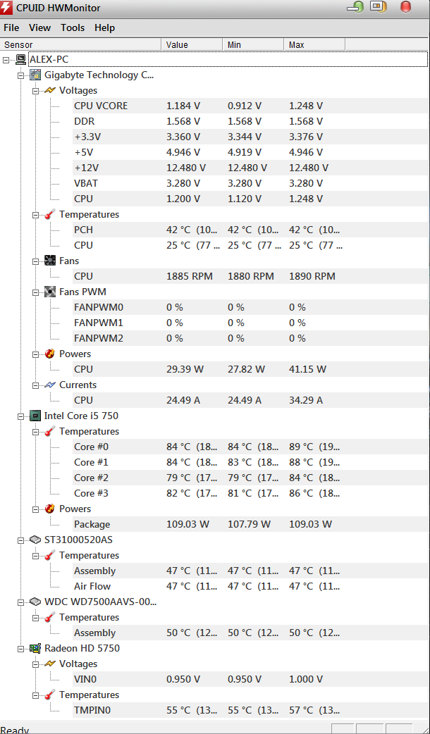

Demon Lord Δημοσ. 30 Νοεμβρίου 2013 Δημοσ. 30 Νοεμβρίου 2013 Πόσταρε αν μπορείς και ένα screenshot από το hwmonitor για να δούμε και το σκληρό... Και για την κάρτα γραφικών αν θες πες μας το τροφοδοτικό, την ανάλυση της οθόνης σου καθώς και τη χρήση για την οποία προορίζεται.

Demon Lord Δημοσ. 30 Νοεμβρίου 2013 Δημοσ. 30 Νοεμβρίου 2013 Κοιμάμαι όρθιος μου φαίνεται, hd sentinel ήθελα να πω... με συγχωρείς...
katsouras Δημοσ. 30 Νοεμβρίου 2013 Μέλος Δημοσ. 30 Νοεμβρίου 2013 Το ανεβασα και αυτο φιλε.Επιλεγμενος ειναι ο σκληρος που εχω τα Windows ο αλλος ειναι ο δευτερος μου.
Demon Lord Δημοσ. 30 Νοεμβρίου 2013 Δημοσ. 30 Νοεμβρίου 2013 Απ'οτι βλέπω μια χαρά είναι ο σκληρός σου...σίγουρα είναι αυτός που κάνει το θόρυβο; Επίσης, οι άλλοι δίσκοι τι ποσοστά έχουν γενικά στην υγεία και το performance; Γιατί είχε τύχει μια φορά στον αδερφό μου να έχει ένα μισοπεθαμένο δίσκο στο pc του για λίγο παραπάνω χώρο και αν και δεν ήταν αυτός με το λειτουργικό και τα installs των προγραμμάτων/παιχνιδιών, καθυστερούσε σημαντικά το όλο σύστημα. Τώρα για κάρτα γραφικών θα σου πρότεινα Site: link
katsouras Δημοσ. 30 Νοεμβρίου 2013 Μέλος Δημοσ. 30 Νοεμβρίου 2013 Ο αλλος ειναι στο 100%..Να μην παω για ssd δηλαδη ? Απ οτι βλεπω αυτο ειναι το μοναδικο του θεμα.
Demon Lord Δημοσ. 30 Νοεμβρίου 2013 Δημοσ. 30 Νοεμβρίου 2013 Ο αλλος ειναι στο 100%..Να μην παω για ssd δηλαδη ? Απ οτι βλεπω αυτο ειναι το μοναδικο του θεμα. Μπορείς να αφαιρέσεις όλους τους περιττούς σκληρούς και να αφήσεις μόνο επάνω το βασικό να δούμε αν θα συνεχιστεί το πρόβλημα

Thanos1972 Δημοσ. 30 Νοεμβρίου 2013 Δημοσ. 30 Νοεμβρίου 2013 οι θερμοκρασιες των πυρηνων του επεξεργαστη γιατι ειναι τοσο ανεβασμενες?σε idle εισαι?και οι σκληροι εχουν ανεβασμενη θερμοκρασια.πανω σε καλοριφερ το εχεις?
Demon Lord Δημοσ. 30 Νοεμβρίου 2013 Δημοσ. 30 Νοεμβρίου 2013 οι θερμοκρασιες των πυρηνων του επεξεργαστη γιατι ειναι τοσο ανεβασμενες?σε idle εισαι?και οι σκληροι εχουν ανεβασμενη θερμοκρασια.πανω σε καλοριφερ το εχεις? Επίσης, γιατί τα fans δείχνουν 0%;

Millennium Δημοσ. 30 Νοεμβρίου 2013 Δημοσ. 30 Νοεμβρίου 2013 Ανεβασμένες θερμοκρασίες έχει,αλλά λίγα rpm.Κοίτα τες και με κανά άλλο πρόγραμμα.

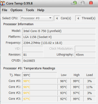

katsouras Δημοσ. 30 Νοεμβρίου 2013 Μέλος Δημοσ. 30 Νοεμβρίου 2013 Παιδια για αλλο πηγαινα και μπλεξαμε μου φαινεται!Μολις μου ειπατε για τις θερμοκρασιες το εψαξα λιγο αλλα πραγματικα δν ξερω αν υπαρχει κανενα θεμα στα bios.Πριν κανα 5μηνο ειχα κανει format και τα bios πηγαν στο default απο κει και περα δν πειραξα κατι.Εβγαλα και καθαρισα τον ανεμιστηρα του επεξεργαστη ο οποιος ειχε πιασει πιτα γυρο απ ολα και η παστα ειχε γινει πηλος.Δεν ειχα τωρα και ετσι τα καθαρισα και το ξανακουμπωσα αλλα οι θερμοκρασιες ειναι ψηλοτερες!Επισης για το system fan απλα το κουτι μ δεν ειχε..Ειναι η μουφιτσα απο τα multirama και δεν το εχω αλλαξει και βασικα το μονο που ειχα κανει απο το 2010 ειναι να βαλω extra ram..Ανεβαζω νεα φωτο μετα το καθαρισμα και οποιος θελει του τηγανιζω κανα αυγο!
