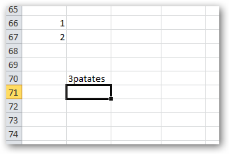

abeness Δημοσ. 29 Νοεμβρίου 2013 Δημοσ. 29 Νοεμβρίου 2013 Περιγραφή: Θέλουμε στο κελί Β1 να είναι το αποτέλεσμα της πρόσθεσης των αριθμών που είναι στα κελιά Β3 και Β4 Οπότε η συνάρτηση είναι =B3+B4 Το πρόβλημα… Το θέμα είναι ότι στο Β1 ΜΑΖΙ με το αποτέλεσμά να μου έχει και τον χαρακτηρισμό του αποτελέσματος π.χ “Κολοκύθια» Οπότε πως προσθέτουμε την λέξη “Κολοκύθια» ώστε να βγαίνει στο ίδιο κελί με το αποτέλεσμα της πρόσθεσης στο κελί Β1;;; Σας ευχαριστώ για τον χρόνο σας
vaiosgtr Δημοσ. 29 Νοεμβρίου 2013 Δημοσ. 29 Νοεμβρίου 2013 απλα γραψε την λεξη διπλα απο την συναρτηση
abeness Δημοσ. 29 Νοεμβρίου 2013 Μέλος Δημοσ. 29 Νοεμβρίου 2013 απλα γραψε την λεξη διπλα απο την συναρτηση Το δοκίμασδα αλλά μου βγάζει...
karmen1983 Δημοσ. 29 Νοεμβρίου 2013 Δημοσ. 29 Νοεμβρίου 2013 Αυτό πρέπει να θέλεις μετά τη συνάρτηση το & αυτάκια και μέσα σε αυτά τη λέξη
ADHD Δημοσ. 29 Νοεμβρίου 2013 Δημοσ. 29 Νοεμβρίου 2013 & "κολοκυθια" Αλλά γίνεται text μετά εχε υποψιν..
abeness Δημοσ. 29 Νοεμβρίου 2013 Μέλος Δημοσ. 29 Νοεμβρίου 2013 ΩΠΑ μάγκες… άλλο πρόβλημα δημιουργήθηκε… Εγώ ναι μεν θέλω αυτό και μια χαρά όλα αυτά, αλλά ταυτόχρονα χρειάζομαι το αποτέλεσμα από τα «κολοκύθια» να το προσθέτω ΜΑΖΙ με άλλο κελί και το τέταρτο κελί να το ονομάσω π.χ. μαναβική…. Άλλα σε αυτή την περίπτωση που βγάζει….
micos000 Δημοσ. 29 Νοεμβρίου 2013 Δημοσ. 29 Νοεμβρίου 2013 Σου το είπε πριν ο adhd. & "κολοκυθια"Αλλά γίνεται text μετά εχε υποψιν.. Δεν σε βολεύει να βάλεις το κείμενο στο διπλανό κελί και να τελειώνεις; EDIT: Σκέφτηκα έναν περίπλοκο τρόπο και δεν ξέρω αν σε βολεύει αλλά θα στον πω. Σε ένα κρυφό κελί π.χ. στο d1 ξανακάνε την πράξη αλλά όρισε χρώμα κειμένου λευκό για να μην φαίνεται. Επανέλαβε σε όσα χρειάζεσαι και στο τέλος κάνε την πρόσθεση από αυτά τα κελιά π.χ. στο κελί F1 και βάλε: "Μαναβική: "&F1 Μια ακόμα πιο περίπλοκη προσέγγιση είναι να χρησιμοποιήσεις τον παρακάτω τύπο για να πάρεις πάλι πίσω το αριθμητικό μέρος από το κελί C1. ="Μαναβική: "&VALUE(LEFT(C1;LEN(TEXT(A1+B1;"0"))))
